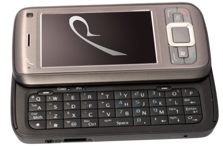

А еще мне подогнали вот такую крутую штучку. Что это, спросите вы? Это китайский айфон с прицепляемой QWERTY-клавиатурой, на чипсете MediaTek и у которого эльфятник встроен из коробки!
Телефон буквально умеет запускать нативный софт как есть, без необходимости что-то патчить и реверсить :)

У меня в 2010 (уже на излёте продаж) появилась "Toshiba Portege G900" - монструозная девайсина на "Windows Mobile 6.0".
Очень толстый, и очень прикольный. Полноценная QWERTY-клавиатура в слайдере, датчик отпечатка пальца (который можно было использовать ещё и для листания), просто куча кнопок на морде, каждую из которых можно было переназначить "из коробки"...
А ещё - очень много всяких прикольных "скрытых" функций, которые откопали ребята с "Portege club" (к сожалению, сейчас этого форума уже нет). В первую очередь, из самого простого - очень быстро выяснили, что у японской версии был встроенный ИК-порт, который можно было юзать для всякого интересного (например - как пульт). И, что самое главное - японцы не сильно заморачивались делая разные версии. Достаточно было просто впаять сам ИК излучатель, и всё заводилось с полпинка.
Ещё, очень активно там с прошивками игрались, по итогу запустив и Android на нём (правда, с одним печальным ограничением, о котором ниже). И различные версии винды мобильной ставили. Кстати о ней - кто бы что не говорил, но это была просто лучшая мобильная ОС, из всех которые мне попадались в руки. Настроить можно было буквально ВСЁ. При этом - никаких плясок с бубном или рутов не требовалось. Хочешь влезть в системные файлы? Да пожалуйста - открываешь "блокнот" и правишь что хочешь. После всё больше с каждым годом огораживающегося ведра - это выглядит просто космически.
Ну и о печальном ограничении. Японцы выделали крайне "прикольный" инженерный трюк. Они впилили в него "Nvidia Goforce 5500". Знаете зачем? Потому что они воткнули в него экран с разрешением в 800×480 пикселей. Кстати говоря, для своих 3 дюймов это было космическая плотность пикселей на тот момент, и те же айфоны ещё долго до такого не дотягивали, как бы не пыжились со своими экранами. Так вот - процессор тупо не тянул винду в таком разрешении, и они использовали этот ускоритель тупо для отрисовки 2D графики (вот тут не уверен, в голове крутится что как бы вообще не для тупого апскейла картинки).
И, самый печальный момент - под этот ускоритель тупо не было полноценных дров. Уже не помню в чём был цимес, вроде бы - или ускоритель был сильно кастомизирован, или просто не было их в хоть каком-то доступе. Собственно - из-за этого и была вся печаль - вроде мощный ускоритель есть, и если нормально юзать его, то тот же Android будет летать... Но - юзать не получается. Точно помню, как ребята с форума всё донимали японцев на предмет дров, и (вроде как) уже на закате форума дрова таки появились (я тогда уже особо за всем этим не следил), и даже какие-то прикольные штуки с ними начали мутить. Но - это уже были 14-16 годы, и аппарат просто морально устарел. У него и изначально не особо большая аудитория была, а к тому моменту остались только совсем уж супер энтузиасты.
История с GoForce тяжелая. Драйвер в винде есть и даже поддерживает 2D, но вот 3D - нет, несмотря на то, что другой гаджет с этим GoForce'ом - O2 Xda Atom его поддерживает. При этом при подкидывании библиотек и драйвера от O2 Xda Atom гаджет просто уходит в ребут. Казалось бы, возможно проблема в драйвере уровня ядра? Но библиотека юзерспейс драйвера экспортирует команды для общения с GPU и его памятью, так что проблем быть не должно - и всё равно ничего не работает, а значит NV скорее всего тупо лицензировала 3D отдельно.
И да, G900 разработка не совсем Тошибы, это ODM-смартфон и у него есть братик в лице RoverPC Q7. Платформа называется TechFaith Bono:

Хм... Девайс узнаётся сразу, но интересный момент - у тошибы слева от динамика кнопка запуска браузера (довольно неудобная, к слову), а тут - какой-то выступ. Возможно - сенсорная кнопка?
Может быть. Q7 у меня нет, а вот G900 есть :)

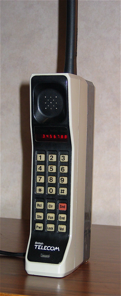

Вообще у Моторолы было много интересных мобильных решений и до GSM эры, например двухсторонний пейджер Motorola PageWriter (работающий на протоколе ReFlex) c Qwerty клавиатурой. В нем использовался DragonBall процессор.
Также был аналоговый тональный пейджер для экстренных служб - Motorola Minitor.
Ага, сама концепция портативного мобильного телефона и сотовая сеть APMPS, к которой именно Motorola приложили руки.
Всем известная картинка
Но я бы начал, наверное, с CTCSS - с 1950х годов. А продолжил бы с Iridium, тоже детище Motorola, который сильно опередил свое время и с финансовой точки зрения провалился.
