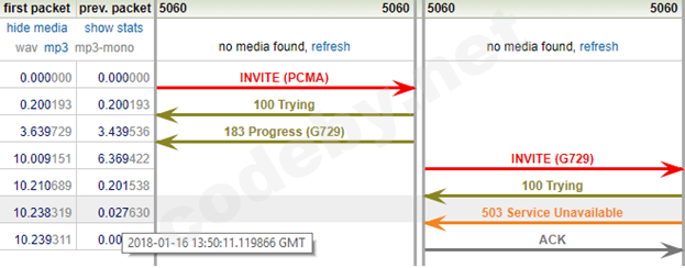

И пример не успешного вызова, у терминирующей стороны (шлюза), нет емкости для принятия звонка:

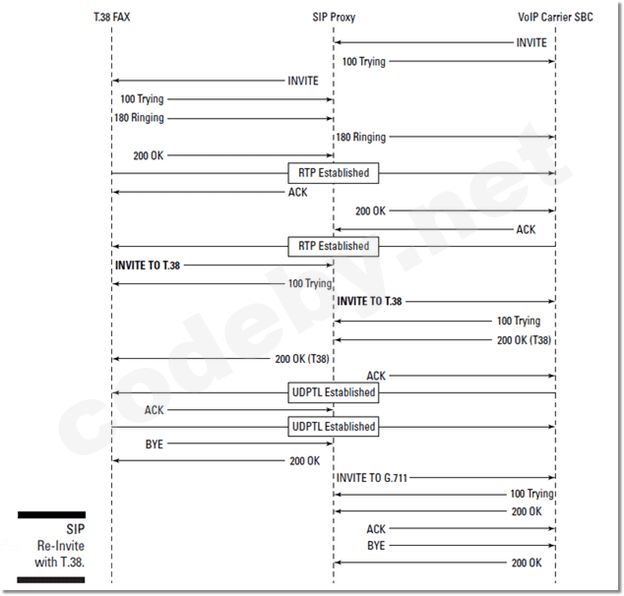

T.38 — это стандарт Международного Союза Электросвязи для передачи факсимильных сообщений в реальном времени по IP-сетям. Для факсов, передаваемых по протоколу T.38, зарезервирован MIME-тип image/t38.
Иногда, приходится иметь с ним дело в связке со шлюзами H.323, приятного от этого мало, поэтому я надеюсь на скорый закат факсимильных сообщений.
Факс при VoIP-соединении отправляется следующим способом:
В основном используется протокол UDP, где потери компенсируются посылкой пакетов с избыточными данными.
Протокол Т.38 не затрагивает сигнализацию, и, таким образом, встраивается в стек других VoIP протоколов: H.323, SIP, MGCP и IAX.
Изображение ниже, точнее всего передает суть прохождения факса в сети:

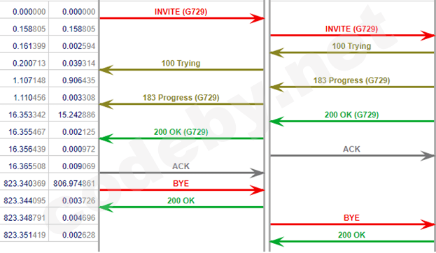

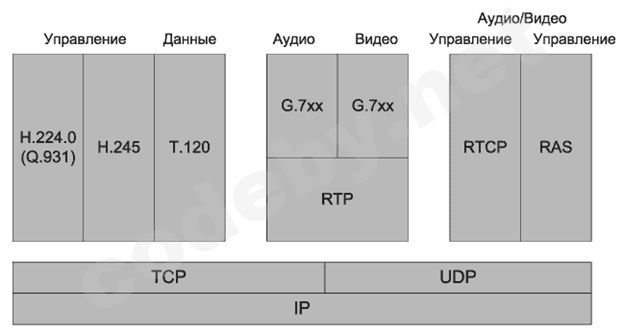

Рекомендация H.323 разделяет передачу данных на четыре составляющих, каждая из которых описана в соответствующих дополнительных рекомендациях:
Сигнализация — формирует соединение и управляет его статусом, описывает тип передаваемых данных.
Управление потоковым мультимедиа (видео и голос) — передача данных посредством транспортных протоколов реального времени (RTP).
Приложения передачи данных (факсимильные сессии и т. п.) — передача в рамках соответствующих стандартов, таких как T.120 и T.38.
Коммуникационные интерфейсы — взаимодействие устройств на физическом, канальном, сетевом уровнях.

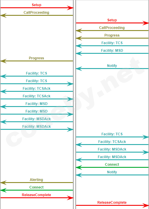

Ниже пример звонка H.323 => H.323. Этот звонок обработан, и мы можем видеть сигнализацию, чтобы оперативно реагировать на возникающие проблемы.
Полагаю, разница между SIP и H.323 видна.

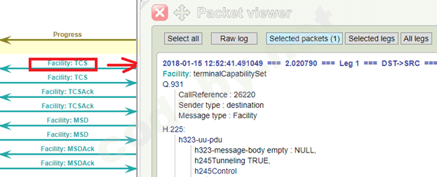

Facility - это сообщения настройки, шлюзы обмениваются ими за пару секунд до того как вызывающий абонент услышит КПВ и во время звучания гудков. За это время открываются логические каналы, в общем, шлюзы приветствуют друг друга, и настраиваются передавать данные. Вот содержимое одного из таких сообщений:
В этом случае - Capability Cegotiation - это процесс определения устраивающего обе стороны кодека.

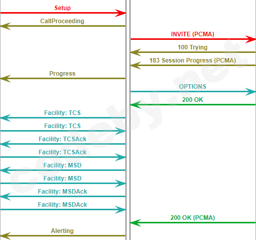

Теперь взглянем на ситуацию, когда шлюз H.323 пытается дозвониться на SIP, и успешно это делает:
Видим различия, в сигнализации, названиях запросов у протоколов SIP и H.323.
К примеру, SETUP - запрос установления соединения, для SIP трансформируется нашим шлюзом в INVITE, который мы передаем вызываемому хосту. И далее по спецификации.
- Во время голосового разговора факсовый аппарат (факс-модем или иное факсовое устройство) инициирует передачу факса путём посыла специальных тонов, которые обнаруживаются и с помощью сигнализации H.245 (в случае протокола H.323) или стандартной сигнализации SIP голосовой логический канал передачи (по протоколам G.729, G.723 и т. п.) закрывается, и открывается логический канал передачи по протоколу T.38.
