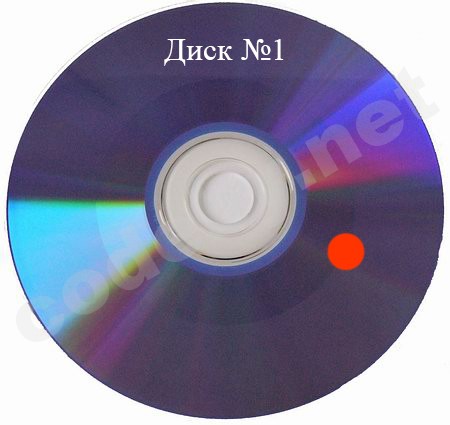

Ситуация: сотрудник решил прошить документы с помощью дрели и не проверил как
расположены диски, в итоге документы он подшил а мне на стол легли диски с отверстиями.
Диски выглядели следующим образом:
Фото взято с просторов, красным отмечены места повреждения.
Разберем диск номер 1, так как подход и реализация принципиально различаются.
На фотографии видно что повреждение приходится на конец записи, это могло бы обрадовать если на диске хранились бы различные данные, но к сожалению на диске лежал только один видеоролик. И разумеется в единственном экземпляре.

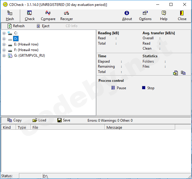

Перепробовав множество программ для восстановления CD и DVD дисков остановился на CDCheck.
Качаем CDCheck, запускаем, нажимаем Recover.

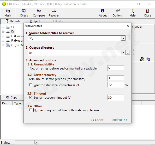

В первой строчке выбираем Привод\Диск который восстанавливаем.
Во второй куда будем сохранять результаты.
По настройкам, если диск поцарапан или затерт(полируйте его зубной пастой и все заработает) можете оставить стандартные, все считается как надо.
в моей ситуации я выставлял так:
3.1) 5 повторов прежде чем сектор будет помечен не читаемым.
3.2) 3 повтора чтения сектора.
3.3) 30 секунд тайм аут восстановления
3.4) галочка отсутствует.
Жмем Continue.

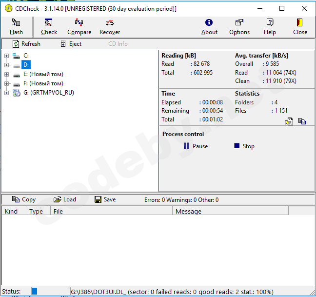

Копирования началось, справа будет показана информация о чтении и копирование, а так же скорости.
в нижней области будут показаны ошибки.

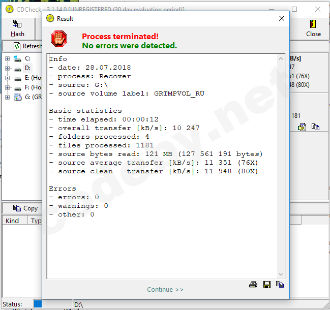

В конце появится окошко с информацией о копировании и ошибках.
В моем случае диск с данными объемом 300мб, восстанавливался примерно 260 часов(где то 11 дней)
Изначально диск читался на скорости 32 000 кб\с, постоянно снижаясь, в моем случае под конец третьего дня скорость упала до 1 кб\с.
На выходе получился ролик среднего качества, с артефактами, без окончания.
Удалось восстановить 90 - 95% данных.
Восстановить громко сказано, скорее удачно скопировать.
