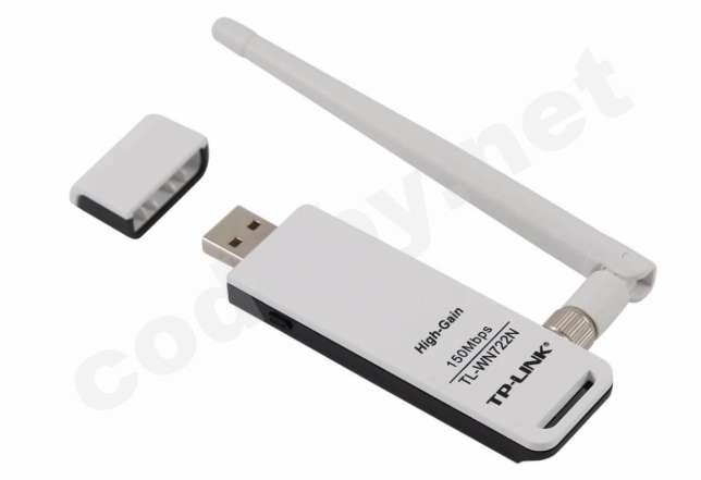

Здравствуйте, заинтересовался Kali Linux, начал учиться = 1й шаг купил недорогой адаптер USB Wi-Fi по совету Google для Kali Linux TP-Link WN722N v2.
И расстроился ибо не смог его определить Linux, при попытке iwconfig пишит нет ничего,
Внимание вопрос: возможно кто-то из Вас соображает как на него драйвер установить?
Kali Linux установлен 2.0 на HDD ноутбука, родной wi-fi видит а адаптер нет.

Kali Linux TP-Link WN722N 1! версии нормально работает. Стоит обменять на 1 версию, НЕ 2, на 2 и дров нормальных нет и режим монитора вообще нет.
По личным наблюдениям.

Если бы вы внимательнее читали выдачу гугла, то заметили, что нужна именно ПЕРВАЯ версия устройства! Перед покупкой оборудования для пентеста нужно ориентироваться не по названию, а по чипсету, установленному в конкретной ревизии устройства!

Поддерживаю, сам взял такой, пока альфу жду. Нареканий особо нет
Тоже пользуюсь первой версией, в принципе весьма неплохой свисток... сейчас хочу приобрести Т-образный переходник и прикрепить две 8Dbi антенны... на коротких расстояниях думаю эффект получить... короч экспериментирую =))) #БомжАпгрейд
У самого такая "машинка", но версии 1 (как все уже сказали, что нужна именно она). Все хочу приобрести альфу, но пока не решаюсь

ТПлинк В1 это легенда единственный адаптор который можно подключить к андрухе так-как энерго-потребление маленькое плюсом является классный чип который может проводить иньекцию подымать фэйк точки без бубна и при этом контролить гостей на этой точке адаптор легенда, если увидите приобретайте не задумываясь!)
