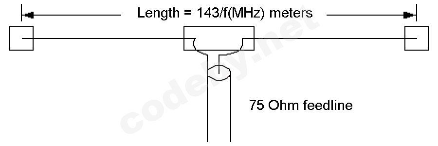

1) Симметричный полуволновой вибратор (диполь)
Это самая простая в изготовлении антенна.

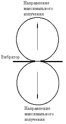

А вот так выглядит её диаграмма направленности в плоскости вибратора. А в перпендикулярной вибратору плоскости, диаграмма представляет собой окружность.
Настройка диполя сводится к определению точки подключения фидера. Поскольку фидеры имеют разное волновое сопротивление, а импеданс антенны различен по всей длинне, то антенну нужно согласовать с фидером путём расчёта точки подключения или установкой согласующего устройства. И второй этап настройки, установка резонансной частоты антенны путём коррекции длин плеч вибратора.
Симметричный полуволновой вибратор имеет много модификаций: разрезной вибратор, шунтовый вибратор, петлевой вибратор, Inverted-V, уголковая антенна, и много других.

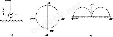

2) Несимметричный вибратор или заземлённый четвертьволновой вибратор.
Сама антенна и её диаграммы направленности выглядят так:
За счёт системы противовесов или заземления, антенна является более дальнобойной, по сравнению с диполем, расположенным вертикально. На основе несимметричного вибратора разработано много моделей антенн: антенна «Ground Plane», укороченная штыревая антенна, коллинеарная антенна, и другие.

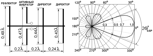

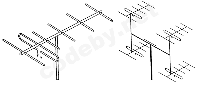

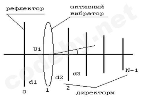

4) Директорная антенна.
Яркий представитель этого типа антенн — антенна «Волновой канал», так же известная как антенна Yagi, яги-уда.
Антенна состоит из:
а) активного полуволнового симметричного вибратора с длиной l = l/2, служащего для излучения или приема энергии;
б) рефлектора, расположенного позади активного вибратора на расстоянии 0,25 l и имеющего длину l > l/2, в результате чего он представляет собой колебательную систему индуктивного характера;
в) директора, расположенного спереди активного вибратора на расстоянии 0,25 l и имеющего длину l < l/2, в результате чего характер его сопротивления емкостной.
Антенны этого типа имеют очень узкую диаграмму направленности, и пригодны для установления дальних связей на УВЧ и СВЧ диапазонах.
Для повышения максимальной дальности и эффективности, антенны этого типа можно собирать в антенные комплексы, состоящие из нескольких одинаковых антенн.

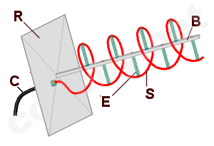

5) Антенна бегущей волны.
К этому типу относятся антенны: спиральная антенна, ромбическая, и однопроводная Long Wire или антенна Бевереджа.
Эти антенны так же отличаются простотой изготовления и настройки, и имеют ярковыраженную направленность диаграммы.
