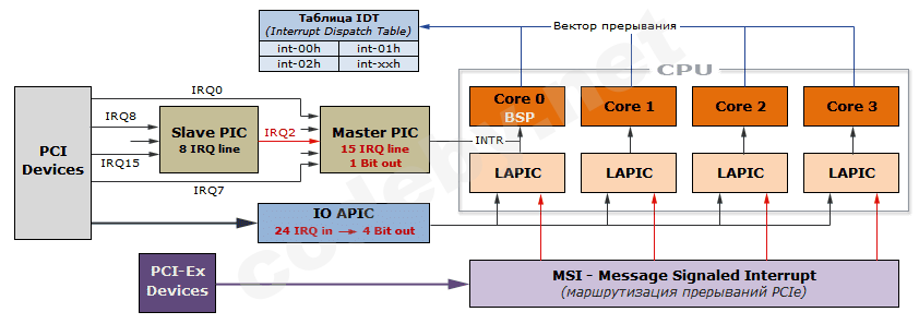

2. IRQ – линия запроса на прерывание, и системная таблица IDT
Система прерываний стара как мир – на платах с древним i80286 прерывания от устройств по проводникам IRQ поступали в пару соединённых каскадно контролёров PIC i8259. Каждый из них имел по 8 входных линий и одну на выходе, что в сумме давало всего 15 входов (IRQ2 отводилась для связи между собой). Получив логическую единицу на одной из этих линий, PIC превращал её в вектор, который доставлял к контакту процессора INTR. В результате ЦП прерывал текущую свою работу, и используя вектор как индекс в системной таблице прерываний, выбирал из неё адрес соответствующей процедуры обработки ISR «Interrupt Service Routine».
Но с появлением многопроцессорных симметричных систем SMP (несколько ядер) инженерам пришлось отказаться от грязной затеи каскадных связей, в пользу расширенного контролёра IO-APIC 82093AA (Advanced Programmable Interrupt Controller). Во-первых число его входов IRQ увеличилось с 15 до 24, а во-вторых линия на выходе теперь кодировалась 4-битным значением, что позволило перенаправлять вектор одному из 2^4=16 ядер процессора. Позже по накатаной появился xAPIC (eXtended) с 8-битным выходом =256 ядер, и на данный момент во-всех чипсетах используется его расширение х2APIC вообще с 20-битной линией out. С того времени пин INTR процессора используется по прямому назначению только в момент ребута ОС, доставляя события лишь первому из ядер cpu, которое известно как BSP или «Boot-Strap Processor». Это продемонстрировано на схеме ниже:
Для связи с IOAPIC процессоры имеют локальные контролёры LAPIC, способные принимать прерывания от девайсов на шине PCI-Express. Такие прерывания пакуются в сообщения MSI, и в обход IOAPIC доставляются прямиком в специально выделенную для этих целей память. Между собой ядра ЦП общаются посредством прерываний IPI «Inter-Processor Interrupt». Например когда одно ядро занято, оно может поручить обработку прерывания соседним ядрам, выставив его на межпроцессорную шину.

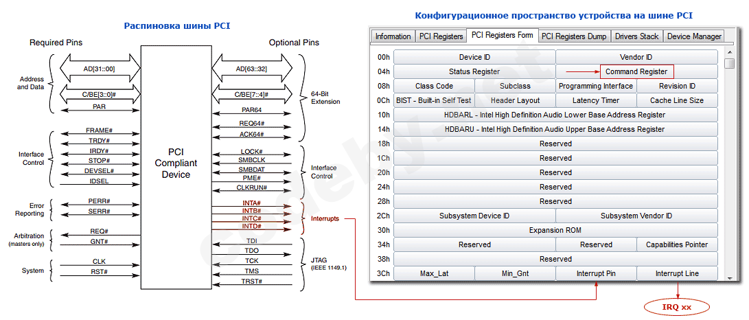

3.1. IRQ - линии прерываний от устройств к IOAPIC
До этого момента мы обсуждали «коня в вакууме», и теперь попытаемся вдохнуть в него жизнь. Ответим на вопросы: кто и на каком этапе распределяет номера линиям IRQ, а так-же как организована поддержка приоритетов прерываний.
Значит основной шиной в архитектуре х86 остаётся параллельная PCI (Peripheral Сomponent Interconnect). Почти всё внешнее и внутреннее оборудование подключается именно к ней. При загрузке ОС, драйвер pci.sys начинает сканирование устройств на шине, передавая эту информацию сразу диспетчеру Plug&Play. Далее диспетчер PnP запрашивает у девайсов их требования к ресурсам, и сохраняет эти данные в своём конфигурационном пространстве «PCI-Config-Space». Каждое из устройств обязано возвратить стандартный блок информации размером в 256-байт. В списке ниже перечислены 4 типа ресурсов, которые девайс может потребовать у системы для правильной своей работы:
Бит(10) в командном регистре называется «Interrupt Disable» и если он взведён, значит устройство не использует линию прерывания IRQ. Таким образом, именно диспетчер PnP нумерует линии по устройствам, в тесном сотрудничестве с диспетчером ACPI (Advanced Config & Power Interface), который отвечает уже за арбитраж и поддержку общих «IRQ Sharing» (иногда одну линию могут делить между собой сразу несколько устройств). На команду

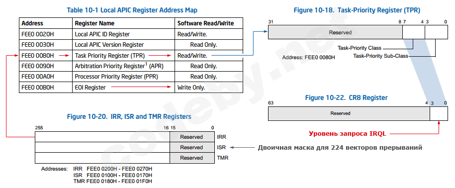

Прерывания от устройств по линиям IRQ доставляются в IOAPIC, на выходе из которого получаем вектор. Далее этот вектор заходит в Local-APIC, от куда его и считывает процессор. Векторы имеют приоритет IRQL, который явно зависит от номера самого вектора. LAPIC использует IRQL для определения того, когда обслуживать данное прерывание, относительно других действий процессора.
Векторы в диапазоне 0:15 отводятся для ошибок и исключений (генерируются самим процессором), а векторы с номерами 16:31 лежат в резерве для программного обеспечения. Тогда выходит, что векторов, которым можно задать классы остаётся всего 256-32=224 (аппаратные прерывания). Каждый класс приоритета охватывает 16 векторов, а потому всего классов 224/16=14, от IRQL=1 до 14.
Разрядность вектора 8-бит, а класс приоритета кодируется в его битах[7:4]. Самый низкий класс 1, а самый высокий 15. Оставшиеся биты[3:0] определяют относительный приоритет уже внутри класса – чем выше их значение, тем выше приоритет. Таким образом, каждый вектор состоит из двух частей: старшие 4-бита указывают на его класс, а младшие 4-бита определяют ранг в классе.
Кроме того LAPIC имеет 4 внутренних регистра для управления классами приоритетов:
Рассмотрим значения регистров LAPIC, на примере вектора прерывания от клавиатуры
Вектор сразу поступает в 256-битный регистр
Но если во время обработки прерывания в регистр
Векторы прерываний будут поступать в 256-битный регистр
В обход LAPIC регистром

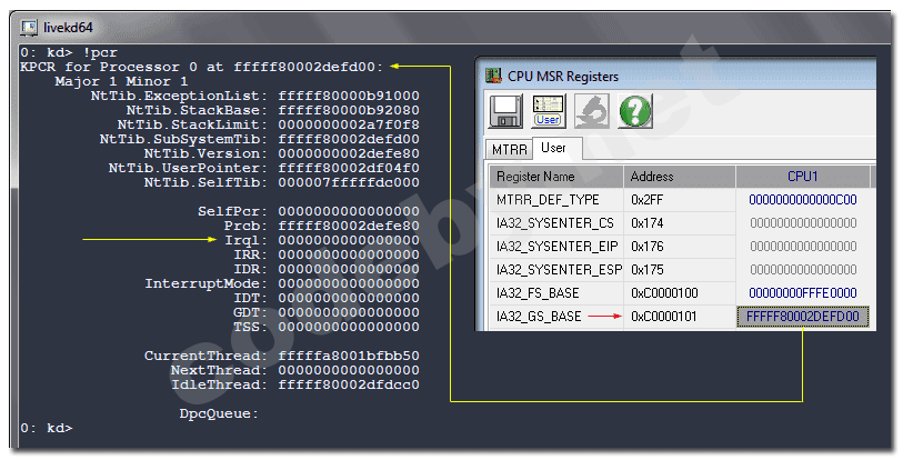

Всё-что касается cpu, Win собирает в области памяти под названием PCR (Processor Control Region). Стандартную область описывает структура KPCR, а сразу за ней следует и блок с расширенной информацией KPRCB (Processor Region Control Block). Размер всей области на моей х64 Win7 составляет ~20КБ, при этом каждое ядро процессора имеет свой отдельный регион такого-же размера. Система сохраняет указатель на него в регистре cpu
Команда отладчика
На скрине выше видно, что значения большинства глобальных регистров во-втором блоке сброшены в нуль. Однако если запросить структуру явно, то отладчик возвращает уже валиндые указатели. В качестве пруфов вышесказанному, я дизассемблировал три функции для работы с IRQL – запрос Get, повышение Raise, и понижение Lower. Как и следовало ожидать, все они обращаются к регистру процессора
1. Номер линий запроса на прерывание IRQ
2. Каналы прямого доступа к памяти DMA
3. Адреса портов ввода-вывода I/O
4. Диапазоны адресов памяти.
!arbiter отладчик отзывается логом ниже – как видим, IRQ #10,11,13,17 являются разделяемыми. Аргумент команды фильтрует вывод в лог: 1=порты, 2=память, 4=IRQ, и 8=DMA:
1.
TPR (Task Priority) : 64 битный регистр, хранит IRQL исполняемых потоков и процедур (R/W)2.
PPR (Processor Priority) : 64 битный, определяет текущее значение IRQL процессора (R)3.
IRR (Interrupt Request) : 256 битный, двоичная маска векторов ожидающих исполнение (R/W)4.
ISR (In Service) : 256 битный, маска вектора, который исполняется на текущий момент (R)Рассмотрим значения регистров LAPIC, на примере вектора прерывания от клавиатуры
0x51=81.Вектор сразу поступает в 256-битный регистр
IRR, в котором тут-же взводится бит(81). Теперь логика контролёра делит значение вектора на две части по 4-бита, и получает маску 81=0101.0001. Как результат имеем класс приоритета запроса IRQL=5 из возможных 14-ти, и подкласс(1). Далее значение вектора копируется в регистр TPR, процессор его считывает от туда, и по вектору обращается к системной таблице IDT за указателем на обработчик прерывания. Пока всё ясно, и особых вопросов не вызывает.Но если во время обработки прерывания в регистр
IRR залетит ещё один вектор, например от мыши 0xB2=178, то в нём взведётся на этот раз уже бит(178), и получим маску 178=1011.0010, что трансформируется в IRQL=11 с рангом(2). Поскольку класс приоритета(11) выше, чем у исполняющегося на данный момент класса(5), то LAPIC не дожидаясь сигнала от процессора в своём регистре EOI (End-Of-Interrupt), через регистр TPR пошлёт ему значение нового вектора 0xB2, что вынудит процессор прервать текущую задачу, и сохранив её контекст переключиться на новую.Векторы прерываний будут поступать в 256-битный регистр
IRR снова и снова, но LAPIC будет выбирать их только в порядке очерёдности слева-направо (от старшего бита к младшему). Как только процессор закончит обработку прерывания, он отчитается перед LAPIC записью в его регистр EOI. Реакцией LAPIC на это событие будет сброс отработанного бита в нуль в регистре IRR, освободив тем-самым место для очередного прерывания с таким-же вектором.В обход LAPIC регистром
TPR система может управлять и программно, для чего предусмотрен внешний по отношению к LAPIC контрольный регистр CR8. Запись в него тут-же оказывает влияние на TPR, чем пользуются драйверы для повышения своих привилегий. Надеюсь схема ниже поможет разобраться во-всей этой кухне (позаимствована из манов Интела том 3):Отметим, что помимо аппаратных прерываний имеются и другие типы, приоритеты которых не подчиняются классам – они обходят регистры
TPR/IRR/ISR и отправляются непосредственно в ядро процессора. Это немаскируемые NMI (Non Maskable), SMI (System Management), и INIT (инициализация при вкл.машины).Всё-что касается cpu, Win собирает в области памяти под названием PCR (Processor Control Region). Стандартную область описывает структура KPCR, а сразу за ней следует и блок с расширенной информацией KPRCB (Processor Region Control Block). Размер всей области на моей х64 Win7 составляет ~20КБ, при этом каждое ядро процессора имеет свой отдельный регион такого-же размера. Система сохраняет указатель на него в регистре cpu
MSR.IA32_GS_BASE, что представлено на рис.ниже.Команда отладчика
!pcr дампит общие сведения только из основной структуры, где можно найти линк и на вложенную PRCB исполинских размеров. Обратите внимание на поле IRQL с текущим значением PASSIVE_LEVEL(0) – это ничто иное, как значение регистра PPR контролёра LAPIC:На скрине выше видно, что значения большинства глобальных регистров во-втором блоке сброшены в нуль. Однако если запросить структуру явно, то отладчик возвращает уже валиндые указатели. В качестве пруфов вышесказанному, я дизассемблировал три функции для работы с IRQL – запрос Get, повышение Raise, и понижение Lower. Как и следовало ожидать, все они обращаются к регистру процессора
CR8.
