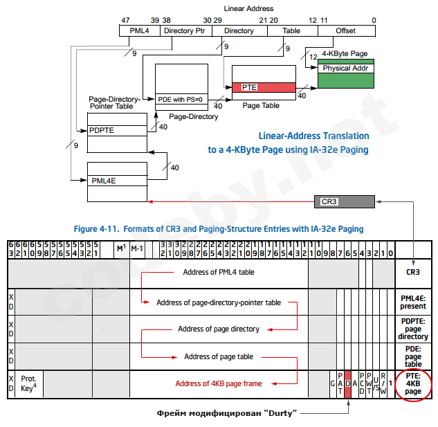

При создании процесса система выделяет ему вирт.память в виде фреймов. Указатели на эту память хранятся в каталоге процесса PageDirectory, а линк на сам каталог в регистре CR3. При смене контекста обновляется и CR3, указывая таким образом на память следущего процесса, и т.д.
64-битный адрес, которым мы оперируем в коде считается линейным и состоит из 5-ти частей, что представлено на рисунке ниже (из 64 используются только 48-бит). Обратите внимание, что для адресации записей Entry, во-всех таблицах выделяются по 9-бит, а значит всего записей в каждой из таблиц по 2^9=512. Другими словами, корневая таблица PML4E одна, а вот кол-во таблиц PDPT, PD и PT уже может достигать 512-ти штук. Это позволяет в архитектуре х64 адресовать: (512*512*512*512)*4096=256 ТераБайт памяти (юзер и кернел делят их пополам по 127 каждому). Зато оффсет 12-битный – он выбирает смещение внутри 4 КБайтного фрейма (отмечен зелёным).
Значения записей PTE (PageTableEntry) всегда кратны 0x1000 – они адресуют фреймы физ.памяти, а потому младшие 12-бит отводятся под флаги. В частности бит под кличкой Durty является индикатором того, что фрейм (в терминологии майков) «грязный», т.е. в его ячейки производилась запись новых значений. При нехватке ОЗУ, в своп выгружаются только фреймы с атрибутом D=1, а нетронутые с D=0 сразу отдаются клиентам на растерзание – чем гонять их на диск и обратно, проще загрузить оригинал.

В арсенале отладчика WinDbg есть несколько расширений для просмотра информации в каталогах любых процессов, только нужно передавать им в качестве базы значение регистра CR3. Вот их перечень:
!vtop преобразует вирт.адрес в соответствующий физ.адрес (Virtual-To-Physical).​
!pfn отображает информацию о конкретном фрейме (Page-Frame-Number).​
!pte отображает записи всех четырёх каталогов для указанного вирт.адреса.​
!pte2va отображает вирт.адрес, соответствующий указанной записи PTE.​

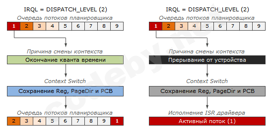

Это к тому, что когда для поддержки многозадачности планировщик переключает потоки, то системе приходится сохранять не только значения всех регистров, но и номера фреймов физ.памяти PFN, чтобы позже вернуться в прежнее состояние. Иначе поток не сможет найти свои данные, и план с треском провалится. Этот процесс известен как смена контекста потоков, или Context Switching. На склад отправляется так-же вложенная в EPROCESS основная структура процесса PCB «Process Control Block». На х32 контекст переключался аппаратно через сегмент состояния задачи TSS «Task State Segment», но сейчас реализация исключительно программная, а в TSS остался только указатель на стек ядра текущего потока:
0: kd> dt _kpcr @$pcr TssBase
hal!_KPCR
   +0x008 TssBase : 0xfffff800`03ff7080 _KTSS64
0: kd> dt _ktss64 0xfffff800`03ff7080
hal!_KTSS64
   +0x000 Reserved0    : 0
   +0x004 Rsp0         : 0xfffff800`03ffdd70
   +0x00c Rsp1         : 0
   +0x014 Rsp2         : 0
   +0x01c Ist          : [8] 0
   +0x05c Reserved1    : 0
   +0x064 Reserved2    : 0
   +0x066 IoMapBase    : 0x68
0: kd>
Драйверы не имеют своих потоков в системе, а всегда исполняются только в контексте чужих. Например точка-входа DriverEntry() садится на один из многочисленных потоков процесса System – она исполняется только при загрузке драйвера, и по окончании инициализации освобождает System от своего присутствия. Зато остальные процедуры драйвера типа обработки прерываний ISR выполняются уже в контексте того потока, который был активным в момент возникновения самого прерывания. Часто в качестве транспорта драйвера используют потоки пользовательских приложений, что демонстрирует рис.ниже.
Смена контекста в пространстве пользователя может произойти всего по трём причинам:
1. Когда у юзер-потока истёк выделенный ему квант времени​
2. Когда его вытесняет более приоритетный (например диспетчер задач)
3. Когда внезапно какое-то из устройств послало процессору прерывание.​

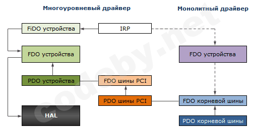

2. Объект драйвера, и объект устройства
То, что мы привыкли называть драйвером, по факту является структурой DRIVER_OBJECT. Это основная база, которая (явно или через указатели) описывает буквально весь функционал и окружение драйвера. В нёдрах системы структуру создаёт диспетчер ввода-вывода, а в нашу процедуру DriverEntry() передаёт лишь её адрес. Радует то, что диспетчер берёт на себя все проблемы по оформлению связанных с драйвером структур, при этом большая часть их полей доступна только на чтение. Таким образом, соло играет именно диспетчер, а мы ему лишь в терцию подпеваем.
У любого драйвера WDM должно быть как минимум одно физическое или виртуальное/псевдо устройство, которым он будет управлять. Эти устройства драйвер создаёт сам функцией IoCreateDevice(). Например у pci.sys аж 20 подчинённых устройств, а у acpi вообще 44 девайса, и каждого из них олицетворяет своя структура DEVICE_OBJECT.
Однако вновь испечённое устройство пока скрыто от всех, и чтобы сделать его видимым тому-же пользователю, необходимо через IoCreateSymbolicLink() зарегать девайс в системном пространстве имён, обозвав его хоть именем любимого кота. Только после этого можно будет открыть устройство функцией юзера CreateFile(), и посылать ему команды IOCTL посредством DeviceIoControl().

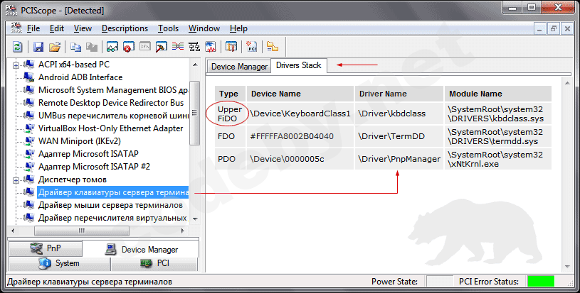

WinDbg имеет следующие команды и расширения для сбора информации о драйверах:
lmsm – список всех драйверов
lmsm m a* – список всех драйверов, имена которых начинаются на «А»
!drvobj – базовая информация из структуры объекта драйвера
!devobj – базовая информация из структуры объекта устройства
!devstack – позиция драйвера в стеке драйверов
!devnode – сведения о корне древа устройств

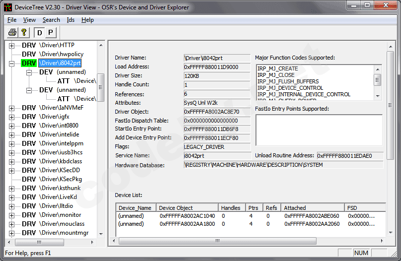

Рассмотрим их на примере драйвера порта PS/2 i8042prt.sys.
В списке List видно, что дров обслуживает всего 2 устройства – проводную мышь и клаву.
Пока нам нужен только указатель на структуру DRIVER_OBJECT, чтобы сдампить её содержимое:
0: kd> lmsm m i*
start              end                 module name
fffff880`04934000  fffff880`04952000   i8042prt   c:\symbols\i8042prt.pdb
fffff880`01999000  fffff880`019a3000   IaNVMeF    (deferred)
fffff880`04015000  fffff880`045f9fe0   igdkmd64   (deferred)
fffff880`00e89000  fffff880`00e91000   intelide   (deferred)
fffff880`03bd7000  fffff880`03bed000   intelppm   (deferred)
fffff880`00e40000  fffff880`00e4a000   iusb3hcs   (deferred)
0: kd> !drvobj i8042prt
   Driver Object (fffffa8002c1c8a0) is for: \Driver\i8042prt
   Device Object list:
   fffffa8002bf89f0  fffffa8002c939f0  <-----// линки на структуры DEVICE_OBJECT

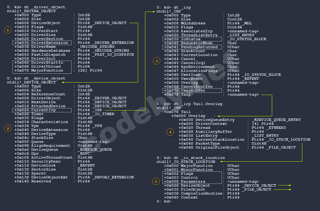

0: kd> dt _driver_object fffffa8002c1c8a0
nt!_DRIVER_OBJECT
   +0x000 Type             : 0n4
   +0x002 Size             : 0n336
   +0x008 DeviceObject     : 0xfffffa80`02bf89f0 _DEVICE_OBJECT
   +0x010 Flags            : 0x12
   +0x018 DriverStart      : 0xfffff880`04934000  void
   +0x020 DriverSize       : 0x1e000
   +0x028 DriverSection    : 0xfffffa80`02b181c0  void
   +0x030 DriverExtension  : 0xfffffa80`02c1c9f0 _DRIVER_EXTENSION
   +0x038 DriverName       : _UNICODE_STRING "\Driver\i8042prt"
   +0x048 HardwareDatabase : 0xfffff800`03195568 _UNICODE_STRING "\REGISTRY\MACHINE\HARDWARE\DESCRIPTION\SYSTEM"
   +0x050 FastIoDispatch   : (null)
   +0x058 DriverInit       : 0xfffff880`0494c070       long  i8042prt!GsDriverEntry+0
   +0x060 DriverStartIo    : 0xfffff880`049366f8       void  i8042prt!I8xStartIo+0
   +0x068 DriverUnload     : 0xfffff880`04948ae0       void  i8042prt!I8xUnload+0
   +0x070 MajorFunction    : [28] 0xfffff880`04943cf8  long  i8042prt!I8xCreate+0
Все поля до смещения 0x60 диспетчер заполнил сам, а мы явно должны будем прописать только адрес своей процедуры DispatchUnload(), чтобы драйвер не остался в памяти до следущего ребута. Так-же в массиве указателей MajorFunction нужно выбрать лишь те коды, которые планируем реализовать во-внутренних процедурах обратного вызова. Просмотреть мажорные коды подопытного i8042prt можно той-же командой !drvobj с ключом(3):

2.1. Объект устройства
Драйвер и его устройство всегда ходят парой. Если в функцию DriverEntry() диспетчер передаёт указатель на DRIVER_OBJECT, то все процедуры обработки запросов IRP_MJ_xx аргументом принимают уже указатель на DEVICE_OBJECT. Каждый девайс имеет свои свойства, которые задаются при его создании функцией IoCreateDevice(). Свойства включают в себя следущие поля в структуре:
• DeviceType – тип оборудования (у нас будет всегда file_device_unknown)
• Flags – текущие настройки (см.инклуд wdm в скрепке)
• Characteristics – флаги с доп.информацией об устройстве (см.инклуд)
• SecurityDesc – дескриптор безопасности, для контроля доступа к устройству (обычно нуль = в дефолте).​
Запросим у отладчика объект устройства подопытного i8042prt.sys, чтобы ознакомиться с полным его прототипом:
   Driver object (fffffa8002ae0550) is for: \Driver\i8042prt
   Device object list:  fffffa8002ae58c0, fffffa8002ae09f0  <-----// создаёт 2 устройства
0: kd> dt _device_object fffffa8002ae58c0
ntdll!_DEVICE_OBJECT
   +0x000 Type             : 0n3      <-----------// тип самой структуры IO_TYPE_DEVICE
   +0x002 Size             : 0x598
   +0x004 ReferenceCount   : 0n0
   +0x008 DriverObject     : 0xfffffa80`02ae0550 _DRIVER_OBJECT  <---// родитель
   +0x010 NextDevice       : 0xfffffa80`02ae09f0 _DEVICE_OBJECT  <---// линк на структуру сл.устройства (если есть)
   +0x018 AttachedDevice   : 0xfffffa80`02ae7060 _DEVICE_OBJECT  <---// к кому приаттачен в стеке драйверов
   +0x020 CurrentIrp       : (null)   <------------------------------// линк на пакет запроса IRP
   +0x028 Timer            : (null)
   +0x030 Flags            : 0x2004   <-----------// DO_POWER_PAGABLE + DO_BUFFERED_IO
   +0x034 Characteristics  : 0
   +0x038 Vpb              : (null)
   +0x040 DeviceExtension  : 0xfffffa80`02ae5a10
   +0x048 DeviceType       : 0x27     <-----------// FILE_DEVICE_8042_PORT
   +0x04c StackSize        : 6
   +0x050 Queue            : <unnamed-tag>
   +0x098 AlignRequirement : 0
   +0x0a0 DeviceQueue      : _KDEVICE_QUEUE
   +0x0c8 Dpc              : _KDPC
   +0x108 ActiveThreads    : 0
   +0x110 SecurityDesc     : (null)
   +0x118 DeviceLock       : _KEVENT
   +0x130 SectorSize       : 0
   +0x132 Spare1           : 1
   +0x138 DeviceObjectExt  : 0xfffffa80`02ae5e58 _DEVOBJ_EXTENSION  <----// обсудим позже
   +0x140 Reserved         : (null)
0: kd>
После инициализации драйвер бездействует. Пробудить его из глубокого сна может только приход пакета IRP от диспетчера ввода-вывода (Input/Output Request Packet). Физически это происходит в момент записи указателя в поле DEVICE_OBJECT --> CurrentIrp. Драйвер без объекта устройства не получает никаких IRP !!!
Структура IRP содержит буквально всю информацию о запросе, предписывая драйверу дальнейший фронт работы. Как только драйвер обработает текущий запрос и пошлёт IoCompleteRequest(), диспетчер удалит пакет этого запроса, и войдёт в цикл ожидания следующего. Таким образом IRP можно считать джокером во-всей подсистеме ввода-вывода, поскольку именно он задаёт всем темп.
IRP одна из немногих структур, поля которой доступны нам на запись. Это особенно актуально при двустороннем взаимодействии с кодом пользовательского режима. Например в аргументах DeviceIoControl() юзер передаёт адреса двух своих буферов – один на приём, другой на передачу. Так вот адреса этих буферов драйвер может получить только прочитав поля структуры IRP. Поскольку пакет создаётся самим диспетчером где-то в нёдрах системы (и мы не знаем где точно), он передаёт указатель на IRP во все наши процедуры обратного вызова DispatchRoutine().
Все тонкости пакета запроса оставим до лучших времён, а пока посмотрим на общую схему взаимосвязей структур в подсистеме ввода-вывода. Здесь в серые блоки заключены наиболее важные для разработчиков поля, и в некоторые из них мы можем явно или коссвенно производить запись. Структуры, которые не предваряются указателем Ptr64 (pointer) являются вложенными, например UNICODE_STRING, LIST_ENTRY и прочие.

3. Стеки драйверов
Ещё одна базовая концепция драйвера – это стек (не путать с программным стеком).
В модели драйверов WDM каждое аппаратное устройство имеет как минимум 2 драйвера устройств. Первый числится в литературе как FDO «Functional Device Object», а второй PDO или «Physical Device». Есть ещё FiDO «Filter Driver», но он прилагается в качестве бонуса, без которого вполне можно обойтись. Выстраиваясь сверху-вниз в порядке FiDO-FDO-PDO, эти три драйвера и образуют свой стек.
Важно понять, что драйвер физ.устройства PDO в стеке единственный, а вот число функциональных драйверов FDO ограничено только фантазией разработчика. Однако следует учитывать, что чем глубже стек, тем дольше обрабатывается запрос. Поэтому Microsoft советует создавать стек не более чем из трёх драйверов, и в большинстве случаев на практике это именно так.
Полезный объём работы выполняет функциональный драйвер FDO – он в курсе всех тонкостей общения со-своим оборудованием. В свою очередь PDO обычно драйвер шины, но не всегда. Он находится на уровне ниже, и отвечает за программную поддержку подключения девайса, например, в слот PCI или порт USB. Таким образом PDO и FDO работают в тесном сотрудничестве, только выполняют разные задачи. Как сверху (upper), так и с низу (lower) драйвера FDO, в цепочку может вклиниться фильтр FiDO по большей части для того, чтобы с благими намерениями расширить его возможности.
Драйверы PDO входят в штатную поставку Win, а мы будем писать исключительно фильтры, или драйверы функций FDO. Для большинства известных устройств, Win имеет драйверы класса, которые (как и следует из их названия) отвечают за поддержку не одного, а целого класса устройств. Например для клавы и мыши имеются kbdclass и mouclass.sys, которым без разницы, проводной девайс или беспроводной. А вообще понятия PDO/FDO на логическом уровне сильно переплетаются – здесь всё зависит от типа устройства. То-есть, что для драйвера файловой системы является PDO, то для драйвера сетевой карты может преобразиться в FDO, и наоборот.
Диспетчер ввода-вывода передаёт пакет запроса IRP самому верхнему драйверу в стеке. Пощупав пакет (и может что-то сделав с ним) верхний драйвер передаёт его на уровень ниже, и т.д. При этом любой из FDO в цепочке может самостоятельно обработать, и таким образом прервать передачу на следующий уровень, просто послав диспетчеру сигнал IoCompleteRequest().
После создания устройства чз IoCreateDevice(), драйвер добавляет себя в стек уже существующих драйверов вызовом IoAttachDeviceToDeviceStackSafe(). Функция подключит нас самым первым на вершину стека устройств, и вернёт указатель на тот девайс, который раньше был первым. Последующие вызовы этой функции делают тоже самое – всегда аттачат девайс только на макушку стека. Возвращённый указатель является обязательным аргументом для функции передачи пакета IRP следующему драйверу IoCallDriver(). На случай, если мы забыли сохранить его при первом подключении в стек, можно потянуть за IoGetDeviceObjectPointer() – она возвращает линк на низлежащий драйвер.
Всё вышесказанное касается только многоуровневых драйверов, которые решают проблему сообща. Но в природе встречаются и монолитные драйверы – весь функционал они реализуют сами, и не нуждаются в посторонней поддержке. В эту категорию подпадают, например, драйверы различных контроллёров типа Arduino, или самопальных устройств эпохи неолита. Всё-что им нужно – это просто подключиться к корневой шине компьютера. Соответственно монолитные драйверы не имеют стека устройств, что представлено на рис.ниже. Здесь вариант, когда FDO устройства сам обработал запрос IRP, не передавая его на более низкие уровни.
Просмотреть стек драйверов в отладчике можно специальной командой !devstack, передав ей предварительно взятый у !drvobj указатель на объект устройства. Помнится наш подопытный кролик i8042prt.sys создавал 2 девайса, и теперь можем заглянуть в их стеки драйверов так. В данном случае acpi.sys является нижним PDO в стеке, i8042 это FDO, а класс-драйвера должны быть тоже FDO, но почему-то софт «PCI-Scope» считает, что это фильтры верхнего уровня FiDO. По аналогии можно зайти и в стек самого класс-драйвера, и обнаружить в качестве нижнего, диспетчера PnP:

0: kd> !drvobj kbdclass
Driver object (fffffa8002a9f7c0) is for: \Driver\kbdclass
Device object list:  fffffa8002b03060, fffffa8002abe060
0: kd> !devstack fffffa8002b03060
  !DevObj           !DrvObj            !DevExt           ObjectName
> fffffa8002b03060  \Driver\kbdclass   fffffa8002b031b0  KeyboardClass1
  fffffa8002b04040  \Driver\TermDD     fffffa8002b04190
  fffffa80018f14d0  \Driver\PnpManager fffffa80018f1620  0000005c

Раньше на сайте OSR лежала крутая утилита для сбора информации о драйверах "DeviceTree", но сейчас почему-то линк указывает в никуда. Не смотря на то, что интерфейс её пахнет нафталином, функционал конечно мощный, ..а главное есть поддержка х64 (по крайней мере на моей Win7 воркает). На всякий положу её в скрепку – можете потестить. Парсит содержимое структур DRIVER & DEVICE_OBJECT, и даже видит нижнее от себя Attached устройство в стеке:
