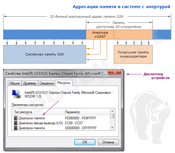

Процессоры дискретных (внешних) графических адаптеров снабжены индивидуальной оперативной памятью VRAM (Video Random Access Memory), и при её ограниченном объёме могут запрашивать доп.память у системы. Подобного рода окна в системном ОЗУ назвали "апертурой", для отображения которой в память видеокарты используются таблицы GART (Graphics Address Remapping Table, перераспределение адресов). Адрес апертуры BIOS задаёт через специальные регистры чипсета, а её размер определяется параметром "AGP aperture size":
Апертуры часто практиковали карты с отжившим свой век интерфейсом AGP (Accelerated Graphics Port). Порт поддерживал работу в двух режимах: [1] DiME (Direct Memory Execute) когда код графики исполнялся прямо внутри системной памяти без копирования её в память адаптера, и [2] режим DMA (Direct Memory Access, прямой доступ к памяти без участия процессора), когда акселератор 3D при вычислениях рассматривал свою\локальную память как первичную, а если её недостаточно, то подкачивал в неё данные из апертуры системной памяти.
В наше время порт AGP уже давно не используется, и его место занял более высокоскоростной PCI-Express, который работает только в режиме DMA. Однако чипсеты Intel для встроенных карт IGD (Integrated Graphics Device) "воруют" память у системы и по сей день, только технология называется теперь
DVMT, или "Dynamic Video Memory Technology" (динамическое распределение ОЗУ для видео).

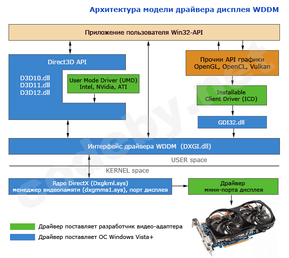

Начиная с Windows Vista, графическая подсистема претерпела огромные изменения. В частности это коснулось задействованной модели драйверов, которую назвали WDDM или "Windows Display Driver Model". Входящая в состав WDDM инфраструктура DXGI (DirectX Graphics Infrastructure) – это компонент пользовательского режима для Vista+, который связывает конкретные API DirectX и OpenGL c библиотеками WDDM.
DXGI предоставляет API-функции и методы СОМ для решения таких задач как: перечисление графических адаптеров и мониторов, запроса их свойств и режимов отображения, выбора форматов выходных буферов, и визуализации кадров на дисплее. Для перехода на модель драйвера WDDM производители адаптеров должны написать совершенно иные драйверы мини-порта дисплея. В отличии от устаревшей модели ХР.хDDM, усовершенствованный драйвер WDDM находится в пользовательском пространстве, и большая его часть сосредоточена в библиотеке dxgi.dll.
Модель не использует сервисы движка Gdi32.dll (Graphics Device Interface), а проходит через среду выполнения runtime d3d10.dll и подсистему графического ядра Dxgkrnl.sys. Версия[1] DXGI требует DirectХ v10 и выше – цель его заключается во взаимодействии с драйвером режима ядра и аппаратным обеспечением, как показано на следующей схеме:
Рассмотрим ключевые компоненты этого рисунка:
Direct3D API: это пользовательский интерфейс Direct3D, библиотеки которого можно найти в папке system32. Идут в штатной поставке OC Vista+.
Юзер-драйвер (UMD): компонент драйвера, который предоставляет функциональные возможности Direct3D. Это библиотеки dll, которые прилагаются к драйверам конкретной графической карты и поставляются производителем оборудования. Для встроенных карт Intel дров олицетворяется файлом igdumd32.dll (Integrated Graphics Device UM-Driver), а для карт Nvidia это nvd3dum.dll и прочие. Обратите внимание, что UMD имеет отношение только к Direct3D.
Интерфейсы сторонних поставщиков: Win32API, не основанные на Microsoft DirectX, такие как OpenGL, Vulkan, CUDA и т.д. Компонент известен как ICD (устанавливаемый клиентский драйвер). DXGI фактически является связующим звеном между DХ3D и GL. Клиентские ICD общаются с низкоуровневым интерфейсом WDDM через библиотеку мастдая gdi32.dll.
Интерфейс WDDM: это набор низкоуровневых API, которые предоставляют функции ядра, коду пользователя. Имеют префикс "D3DKMTхх" и живут в dxgi.dll. Нашему приложению предоставлен выбор – обращаться к DXGI напрямую, или вызывать API среды выполнения d3d10,11,12.dll. Прямой вызов функций DXGI полезен, когда софт планирует создать список устройств или настроить способ представления данных. С введением инженерами данного слоя, в системе перестали появляться связанные с графикой голубые экраны BSOD, чем страдала Win-XP. Теперь ошибки возникают не в ядре, а исключительно на пользовательском уровне, и для их устранения достаточно просто перезагрузить либу.
Ядро графики DirectX: это компонент, который реализует базовую функциональность. Графическое ядро отвечает за обеспечение совместного использования ресурсов GPU несколькими программными процессами, и управление памятью видеоадаптера. Код компонента находится в файле Dxgkrnl.sys, с прицепом диспетчера памяти видеоадаптера dxgmms1.sys.
Драйвер режима ядра (KMD): напрямую взаимодействует с аппаратным устройством, от имени ядра графики DirectX.

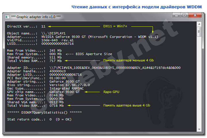

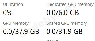

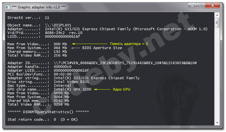

Посмотрим, что мы тут имеем..
Если не считать имя активного видеоадаптера, Vid\Did его производителя и ревизию, метод GetDesc() вернул нам и распределение памяти адаптера. Когда на борту дискретная карта с локальной VRAM, в поле "DedicatedVideoMemory" мы получим её объём. Если-же имеем дело со-встроенной картой, то как-правило в этом поле лежит нуль, а следующее "SystemMemory" будет хранить значение апертуры, нагло захваченной адаптером у системы.
Нюансы подобного рода не знакомы утилитам типа WMI (см.запрос в консоли: wmic.exe PATH Win32_videocontroller GET AdapterRAM) – она возвращает лишь сумму трёх\представленных полей. В свою очередь LUID является 64-битным одноразовым значением (Local Unique ID), и при следующей перезагрузке системы будет уже иным.
В качестве примера, тут я привёл лишь запрос метода GetDesc() из интерфейса "IDXGI_Adapter", хотя имеются ещё как-минимум 10 родственных интерфейсов DXGI (см.список выше), и в каждом из них свои методы. Основная проблема здесь в том, что метод GetDesc() возвращает объём VRAM лишь в диапазоне до 4 Gb, поскольку соответствующие поля в структуре размером DWORD. Но сейчас есть карты с памятью 8 и более гигов, и чтобы получить их размер можно воспользоваться функцией D3DKMTQueryAdapterInfo() из той-же либы dxgi.dll. Она возвращает уже по максимуму 64-битные значения, чего вполне хватает на все случаи жизни.

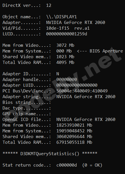

Обратите внимание на поле "Type" структуры. Здесь я перечислил всего 15 типов базовой информации, которые поддерживают все системы начиная с Vista. Если-же посмотреть в инклуде на общее их кол-во, то получается аж 47 констант, просто одни требуют систему не ниже Win8, а другие исключительно Win10. Поэтому (чтобы не было осечки) я выбрал универсальный вариант, дабы код можно было портировать на всю линейку Win.
Основную проблему при вызове D3DKMTQueryAdapterInfo() представляет способ получения дескриптора графического адаптера (см.поле hAdapter), получить который можно цепочкой из трёх функций ниже по такому алго:
1. CM_Get_Device_Interface_List() из библиотеки setupapi.dll, передав ей в первом аргументе константу "GUID_DISPLAY_DEVICE_ARRIVAL". Константа действительна для всех Win и прописана в прикреплённом инклуде. На выходе из этой функции получим строку с идентификатором адаптера вида:
\\?\PCI#VEN_8086&DEV_29C2&SUBSYS_75291462&REV_10#3&10#{1ca05180-a699-450a-9a0c-de4fbe3ddd89}, где GUID в хвосте и есть глобальная константа дисплея.
2. MultiByteToWideChar(), чтобы перевести данный идентификатор из ANSI в Unicode, т.к. следующая функция ожидает на входе именно Юникод.
3. D3DKMTOpenAdapterFromDeviceName() из либы gdi32.dll возвращает уже дескриптор указанного видеоадаптера, а на входе ждёт указатель на структуру "D3DKMT_OPENADAPTERFROMDEVICENAME" с таким прототипом:
C-подобный:
struct D3DKMT_OPENADAPTERFROMDEVICENAME
   pDeviceName      dd  0  ;// In. линк на Unicode-имя адаптера
   hAdapter         dd  0  ;// Out. "D3DKMT_HANDLE"
   AdapterLuid      dq  0  ;// Out. LUID
ends

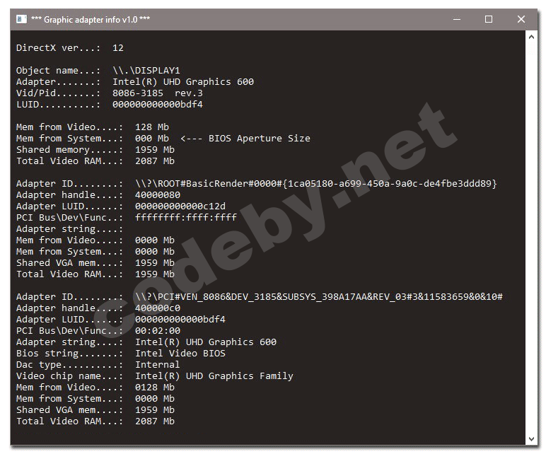

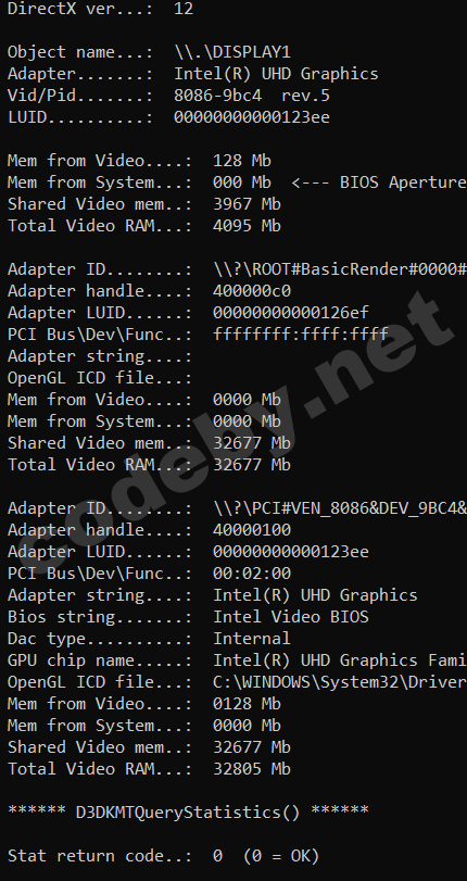

Так во-втором поле мы получим дескриптор, который сразу-же в виде аргумента "hAdapter" отфутболим в функцию D3DKMTQueryAdapterInfo(). В практической части я запрашиваю всего 4 типа информации о видеокарте, среди которых есть и "KMTQAITYPE_GETSEGMENTSIZE=3". Именно этот запрос возвращает объём VRAM выше 4 Gb, а вот как выглядит формат структуры на выходе (все поля размером QWORD=8 байт):
C-подобный:
struct D3DKMT_SEGMENTSIZEINFO
  DedicatedVideoMemorySize   dq  0  ;// Out. размер памяти, выделенной из видеоадаптера
  DedicatedSystemMemorySize  dq  0  ;// Out. размер апертуры ОЗУ для графики
  SharedSystemMemorySize     dq  0  ;// Out. расшаренная видео-память
ends

На следующем этапе я снял внешнее своё видео "GeForce 9500 GT", и запустил систему только на встроенной карте. Вот лог где видно, что адаптер не имеет своей локальной памяти и запрашивает у системы апертуру размером всего 64 Mb. Зато у дискретной карты GeForce на предыдущем скрине имеется локальная VRAM в объёме 246 Mb, поэтому апертура ему не нужна.
Кроме того код правильно определил тип процессора GPU под ником "GMA-3100", цифро-аналоговый преобразователя DAC (Digital-to-Analog Converter), и версию DirectX v11. Обратите внимание на версию WDDM – дискретная карта знакома с расширенными функциями v1.1, в то время-как для встроенной карты требуется дефолтная не выше v1.0:
Ну и последний тест я провёл на своём буке с Win10 х64. Как оказалось у него карта встроенная размером 128 метров, хотя под графические нужды система выделяет макс 2 Gb. Выше упоминалась, что современные карты работают в режиме динамического выделения системной памяти DVMT: когда память адаптеру действительно нужна – она выделяется, а когда в ней нет необходимости, то на автомате освобождается. Код в цикле обнаружил и виртуальную карту "BasicRender", у которой даже нет адреса "Bus\Dev\Func" на системной шине PCI, а только динамическая память, а так-же сменилась версия DirectX на 12:

1. А сколько всего системной оперативы ОЗУ установлено на машине?
2. Судя по всему видео встроенное?
3. Что возвращает WMI на запрос памяти? в ком.строке: wmic.exe PATH Win32_videocontroller GET AdapterRAM
64гб оперативы
один адаптер встроенный
один 2060 м обьемом 6 вроде, ща проверю
да 6
оно просто в гибридном режиме, поэтому может не показывает основную карту?
перезагружу для проверки
Ясно.. Значит точно WMI не возвращает более 4 Gb.
И кстати в доках было указано, что если карты в гибридном режиме, то нужен другой подход к организации цикла.

Очень шикарная статья! Давно мечтал увидеть её здесь. Да ещё и рассмотрели один из тех вопросов, на который я даже ни разу не натыкался. Я хоть и несколько лет подряд занимаюсь графикой, но изложенное в статье узнаю впервые. Это просто удивительно. Интересно будет увидеть продолжение как и данной тематики, так и узнать про DirectSound, OpenAL, ASIO и тд.
Реакции: Evgeny D и Marylin
Дискретный режим
Странно.. Почему-то функция CM_Get_Device_Interface_List() не смогла вернуть имя адаптера (Adapter ID), а в данном примере ошибки я не обрабатывал. Поэтому и остальная часть ушла в разнос и показывает память от фонаря. Надо будет протестить и на других машинах. Спасибо за тесты!
