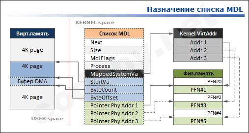

1.4. Каково назначение списков MDL?
Memory Descriptor List (или список дескрипторов памяти) представляет собой одноимённую структуру в ядерном пространстве, для отображения фрейма на страницу. Диспетчер заносит в структуру MDL адреса страниц только в двух случаях – когда устройства DMA запрашивают прямой доступ к физ.памяти (Direct Memory Access), или-же функция DeviceIoControl() просит драйвер вернуть ей какие-нибудь данные, передавая этому драйверу вирт.адрес своего приёмного буфера. Позже мы заглянем внутрь этой структуры.

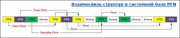

1.7. Что хранится в базе данных PFN?
PFN берёт начало от "Physical Frame Number", т.е. просто номер физ.фрейма. Специальный поток диспетчера включает свой радар и в непрерывном режиме следит, в каком из состояний находится конкретно взятый фрейм – варианты: занят, свободен, расшаренный, кэшируемый, можно-ли сбрасывать его в файл-подкачки (Paged, Non-Paged) и прочее. Для этого, с каждым фреймом связывается 28-байтная структура _MMPFN, но поскольку фрейм у памяти не один, все структуры собираются в системную "базу PFN". Более того имеются и прототипы PFN (prototype), с помощью которых диспетчер открывает доступ к фреймам всем желающим – это т.н. расшаренные фреймы, например для отображения Ntdll и Kernel32.dll сразу во-все пользовательские процессы.

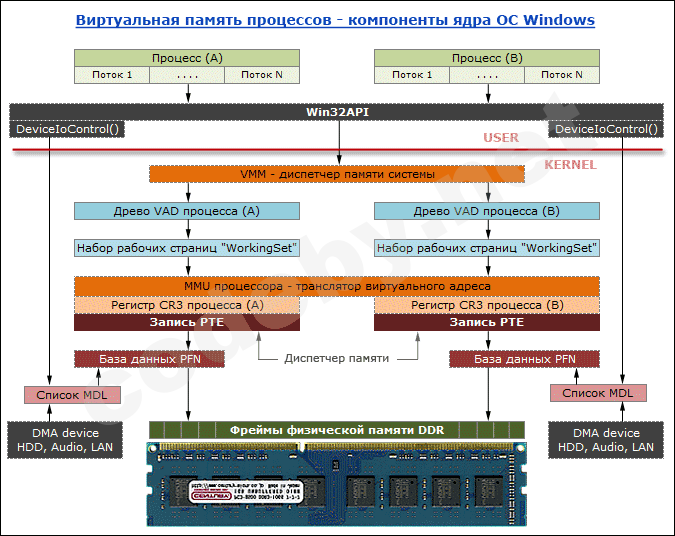

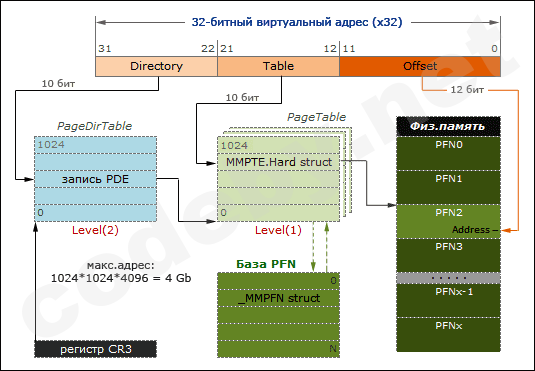

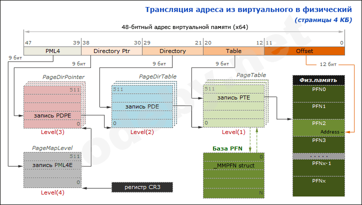

Пробежавшись по макушкам терминов посмотрим на схему ниже, где представлена логическая связь между основными структурами VMM. Ясно, что этот рисунок не отражает всей палитры, ведь полностью охватить хозяйство вирт.памяти в одном скрине просто нереально. Поэтому MSDN и подкидывает нам инфу жалкими крапалями. Однако общую картину зрительно уже можно будет сформировать:
Значит у каждого процесса своё древо VAD, где хранятся адреса его регионов памяти. Далее страницы попадают в "котёл" WorkingSet для фильтрации их по назначению. Когда декодер-инструкций процессора обнаруживает запрос к ОЗУ, он передаёт адрес в блок MMU, чтобы транслятор преобразовал его в физический. Вирт.адреса одинаковы у всех процессов, но благодаря базе PFN они указывают на разные фреймы памяти.
Чтобы процесс(А) не считал данные процесса(В), диспетчеру нужно сменить каталог-страниц процесса "PageDirectoryTable", внутри которого имеются записи PDTE – этим занимается планировщик Scheduler, при переключении с одного потока на другой. Адрес каталога-страниц верхнего уровня РDТ каждого из процессов, система запоминает в его ядерной структуре _KPROCESS, от куда он считывается шедулером в регистр CR3 (PDBR, Page Directory Base Register).
Теперь сфокусируем своё внимание на системных таблицах и посмотрим, информацию какого рода хранит в них диспетчер. Пробираться по тёмным переулкам памяти будем таким маршрутом, как это указано на схеме выше, т.е. сверху вниз.

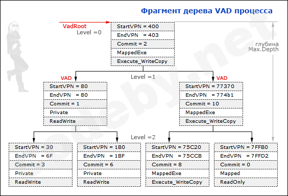

В отличие от планировщика, который выбирает потоки Thread для исполнения и пропускает между ног процессы, диспетчер наоборот полностью концентрируется на процессах и не подозревает о существовании потоков, ведь именно процессы (а не потоки) владеют адресным пространством. Когда программа запускается на исполнение, загрузчик образов в Ntdll.dll считывает её РЕ-заголовок (сколько секций, какого размера и т.д.), и на основании этого выделяет процессу вирт.память. При этом диспетчер создаёт сразу несколько дескрипторов VAD, в которых прописаны диапазоны отображаемых адресов. Таким образом, адресное пространство процесса полностью определяется списком его VAD.
В каждой структуре VAD хранится вирт.адрес первой и последней страницы в данном регионе памяти (Start и EndVPN), а если в нём отображается какой-нибудь файл, то и полный путь до него. Чтобы поиск отдельных VAD в списке был эффективным, все они выстраиваются в виде бинарного AVL-древа, которое имеет корень "VadRoot" и разветвляющиеся вниз узлы "VadNode". Формат деревьев AVL такой, что слева от узла всегда будут находиться VAD с меньшим от родителя стартовым адресом, а справа – большим. Такой подход позволяет с лёгкостью сортировать страницы по возрастанию или убыванию. Графическое представление древа типа AVL представлено ниже:
Обратите внимание на поле StartVPN (VirtualPageNumber) в структурах VAD.
Во-первых, значение в левом узле всегда будет меньше чем у родителя, а в правом больше. Во-вторых, поскольку регионы памяти выравниваются на границу 4К (размер одной страницы), то для экономии в VAD указываются только старшие 20-бит адреса, а младшие 12 отброшены, т.к. зарезервированы под смещение внутри выбранного пейджа (2^12=4096). То-есть чтобы получить полный вирт.адрес, нужно дополнять значения всех адресов тремя hex-нулями справа. Тогда получается, что корневой VAD описывает регион из трёх страниц с адресами от 0x00400000 до 0x00403000, и при инициализации система назначила ему атрибуты Exe+Write+Copy (полный доступ). Позже, в записях РТЕ ненужные атрибуты для конкретных страниц снимаются.
В нёдрах ядра NT структура VAD числится как _MMVAD, так-что запустив отладчик WinDbg можно просмотреть её содержимое. Только для начала нужно узнать, по какому адресу лежит корень древа конкретно нашего процесса. Для этого, запустим какую-нибудь свою прожку и не закрывая её, в отладчике потянем за расширение !process 0 0, чтобы он показал нам карту нашего процесса (у меня это ModuleInfo.exe):

Здесь видно, что в древе моего процесса имеется всего 21-структура VAD, с макс.уровнем(4) и средним(2).
В первом столбце лежит адрес структуры, а во-втором её уровень Level в глобальном древе. Нуль – это корень VadRoot, а дальше отладчик отсортировал древо по возрастанию адресов StartVPN. Например на левом узле уровня(1) занял позицию VAD=891a0eb8 (диапазон памяти с меньшими адресами, в данном случае одна страница 0x80000), а на правом уровня(1) VAD=89a9e398. Не забыл отладчик и про атрибуты, которые завершают картину. Если-же мы хотим просмотреть детали конкретного взятого VAD из всего\этого древа, можно указать его адрес с аргументом(1) (см.справку WinDbg, команда ".hh !vad" в окне отладчика):

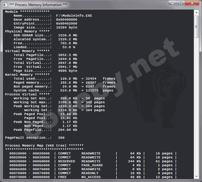

Для программного доступа к структурам VAD нужен драйвер, поскольку корень древа лежит в вирт.пространстве ядра выше 0х80000000 (верхняя половина х32). Однако кое-что в режиме ReadOnly можно получить и из пользовательского уровня через VirtualQuery(). Вот её прототип:
C-подобный:
DWORD VirtualQuery
  lpAddress       dd  0   ;// In.  линк на переменную с базой запрашиваемых страниц
  lpBuffer        dd  0   ;// Out. линк на структуру "MEMORY_BASIC_INFORMATION"
  dwLength        dd  0   ;// In.  sizeof.MEMORY_BASIC_INFORMATION
struct MEMORY_BASIC_INFORMATION
  BaseAddress     dd  0   ;// База страницы внутри региона
  AllocationBase  dd  0   ;// База региона
  AllocaProtect   dd  0   ;// Флаг защиты при выделении региона (PAGE_xx)
  RegionSize      dd  0   ;// Размер региона, в котором все страницы имеют одинаковые атрибуты
  State           dd  0   ;// Состояние памяти (MEM_COMMIT\FREE\RESERVE)
  Protect         dd  0   ;// Защита доступа (см.AllocaProtect)
  Type            dd  0   ;// Тип памяти в регионе (MEM_MAPPED\PRIVATE\IMAGE)
ends
Посмотрите на поля структуры – ничего не напоминает? Всё тот-же "StartVPN" из VAD (AllocationBase), размер региона и атрибуты защиты. Чтобы обойти всё древо, эту функцию нужно вызывать в цикле, на каждой итерации которого прибавлять к аргументу "lpAddress" значение поля "RegionSize". Цикл продолжаем до тех пор, пока не упрёмся в потолок вирт.памяти, который возвращает GetNativeSystemInfo().

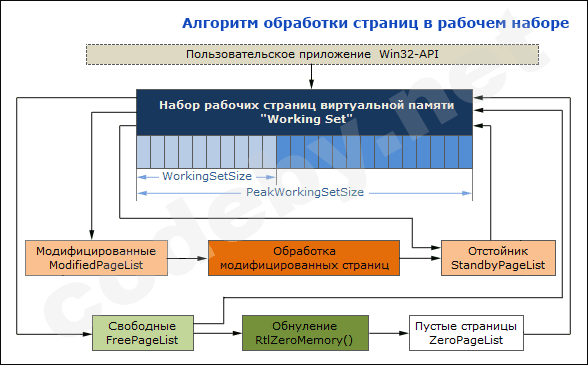

Память – это разделяемый системный ресурс, а потому требует чёткого управления. Надзор ложится на плечи диспетчера вирт.памяти VMM. Он должен следить за тем, какие регионы свободны, выделять их процессам и освобождать, когда процесс завершает свою работу. Под определение WorkingSet попадают не регионы памяти, а набор отдельных страниц, которые в настоящий момент видны процессу во-фреймах памяти. Такие страницы называют ещё резидентными и доступны они приложению, не вызывая исключения PageFault (#PF, ошибка страницы). Когда система испытывает нехватку ОЗУ, кол-во пейджей в наборе влияет на процесс сброса их в файл-подкачки Pagefile.sys – эта процедура известна как обрезка набора, или "WorkingSet trim".
Диспетчер ведёт несколько списков-состояния страниц (см.рис.ниже), которые используют пользовательские процессы и сама ОС. Здесь диапазон "WorkingSetSize" представляет текущий размер набора, а Peak (пик) – макс.возможный для данной системы. В составе Kernel32.dll имеется функция K32GetProcessMemoryInfo() для вывода инфы о размере раб.набора указанного в аргументе процесса, а так-же K32QueryWorkingSet() для перечисления флагов всех страниц в наборе. В практической части приводится пример их вызова.
Если процесс пытается обратиться к странице, которой нет на данный момент в его наборе (и соответственно в VAD), блок MMU генерит аппаратное исключение #PF, и диспетчер подкачивает отсутствующую страницу с диска. Если-же процесс освобождает пейджи при помощи VirtualFree(), менеджер убирает их из списка WorkingSet, а если страница была изменена посредством записи, помещает её в "ModifiedPageList", и далее в отстойник "Standby". Страницы ExecuteRead, как правило, относятся к классу немодифицируемых, так-что после освобождения, они из набора прямиком отправляются в отстойник.
Менеджер ведёт ещё 2 списка: свободных страниц "FreePage", и пустых "ZeroPage". В список свободных помещаются пейджи, которые освободились после окончания процесса, а в лист пустых сбрасываются страницы, которые забил нулями специальный поток менеджера "ZeroPageThread" при помощи функции RtlZeroMemory(). В системном диспетчере-задач TaskMan (Ctrl+Alt+Del), на вкладке "Быстродействие" есть информация о рабочем наборе ОС:
• Доступно – это сумма объёмов: отстойника + пустых + свободных страниц (вход в набор, см.рис.выше);
• Кэшированно – сумма: отстойника + рабочих страниц.

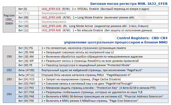

4. MMU – блок управления памятью
Во-внутреннем блоке MMU процессора нас будет интересовать только "транслятор адреса" из виртуального в физический. Управляют этим блоком контрольные регистры CR0-CR4 процессора, и модельно-специфичный MSR.IA32_EFER (Extended Feature Enables Register, вкл.расширенных возможностей). Вот их описание из мануалов Intel том(3,4):
Если на машине и установлен 64-битный процессор, после ребута он всё-равно будет находиться в режиме х32 до тех пор, пока BIOS или загрузчик Win не установит в единицу бит(8) в регистре IA32_EFER.LME (LongModeEnable). Следующий бит(10) доступен только для чтения, и служит просто индикатором режима х64, вкл или выкл. Транслятор в MMU может работать в одном из 4-х режимах, которые определяют размеры страниц – это в дефолте 4К, а дальше 2М, 4М и 1Gb пейджи. Состояние битов[4:5] регистра CR4, и бита IA32_EFER.LME напрямую влияет на переключение этих режимов. Вот как выглядит схема трансляции в х64 при активном бите(LME):
Как видим, из 64 бит используются только 48, что позволяет адресовать 2^48=256 ТБ вирт.памяти.
Транслятор сериализует 48-бит на 4 части, оставляя младшую\пятую под офсет на конкретный байт внутри фрейма. Кол-во разрядов в младшей части определяет охватываемое указателем пространство, что соответствует размерам вирт.страниц и физ.фреймов. В большинстве случаях это 12-бит, которыми можно полностью адресовать один 4-Кбайтный пейдж. Для остальных режимов транслятора, поле Offset расширяется в такой последовательности (зовите на помощь калькулятор в инж.виде):
• 12-бит (2^12) = 4.096 байт на страницу (дефолт 4КБ);
• 21-бит (2^21) = 2.097.152 = 2 Мбайт страница, при этом уровень L1 транслятора диспетчер игнорирует;
• 22-бит (2^22) = 4.194.304 = 4 Мбайт страница, L1 игнор и нужно взвести бит[4] в регистре CR4;
• 30-бит (2^30) = 1.073.741.824 = 1 ГБайт страница, игнор уровней L1+L2, и нужно взвести бит[8] в IA32_EFER.LME.
Обратите внимание, что чем больше размеры страниц, тем меньше для них требуется служебных структур – это в разы сокращает время поиска записей. С другой стороны, большие страницы напоминают сборище гопников, которые бесцеремонно "отжимают" у физ.памяти огромные фреймы, без особой необходимости. Как результат, диспетчеру приходится потеснять страницы соседних процессов, сбрасывая их в своп и возвращая обратно, при переключении потоков – это приводит к жутким тормозам. Таким образом, использование отличных от дефолта страниц оправдано только на серверных системах, где физ.памяти предостаточно и инфа крутится большими массивами.
Инженеры Intel явно перестарались с тех.доками на транслятор – один зоопарк имён чего только стоит: PML4\PML4E, PDP\PDPE, PDT\PDTE, PT\PTE. Такое разнообразие уже на взлёте сбивает нас с толку и механизм трансляции кажется чем-то сверх сложным. Но если учесть, что все записи в представленных блоках имеют одинаковый внутренний формат, то для лучшего понимания можно обозвать их просто уровнями "Level".
В практическом-же плане, реализация транслятора есть ничто-иное, как древо вложенных папок (директорий). Родительской для всех является L4, а её вирт.адрес хранится в регистре CR3. У каждого процесса имеется своя корневая папка: внутри неё лежат 512 записей, каждая из которых является указателем на одну из 512-ти вложенных папок уровня(L3) и т.д. То-есть получаем одну корневую папку PМL4, а дальше.. 512 папок PDP, 512 папок PDT, и 512 таблиц PT. Число 512 привязано здесь к разрядности полей адреса 2^9=512. Теперь, если взять произведение всех записей Entry и умножить его на размер страницы, получим макс.адрес виртуальной памяти 64-битного процесса:
(512*512*512*512)*4096 = 281.474.976.710.656 = 256 ТБ, или 2^48.

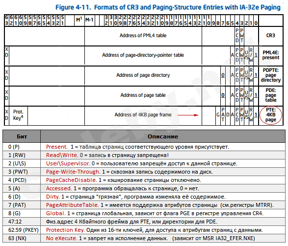

4.1. Записи PTE в таблице страниц
Наибольший интерес во-всей этой кухне представляют записи "PageTableEntry" в последнем уровне L1. Выше упоминалось, что с переходом на большие страницы транслятор игнорирует уровни L1,2, отдавая биты их адреса на растерзание офсету. В каждой записи имеется информационный бит(0) под кличкой "Present". Когда диспетчер читает записи, он в первую очередь проверяет этот бит, и если он сброшен в нуль, игнорирует уровень. Поскольку формат всех записей Entry одинаков, отсутствие уровня никак не влияет на механизм трансляции в целом – просто запись (например PDE) указывает сразу на фрейм PFN, минуя таблицу РageТable. Назначение и позиции флагов во-всех записях представлены ниже (здесь М = MaxPhysicalAddress):
Важно понять, что именно на уровне записей PTE виртуальный адрес превращается в номер-фрейма PFN физической памяти (см.биты 47:12). В пространстве ядра, записи PTE описывает одноимённая структура _MMPTE, а значит можно просмотреть её в отладчике. Она имеет одно безымянное поле(u), которое необходимо раскрыть. Кстати команда отладчика dt (DisplayType) имеет пару интересных ключей: -b рекурсивно раскрывает все вложенные структуры, а –v возвращает кол-во элементов и размеры структур:
lkd> dt -v _MMPTE u.
struct _MMPTE, 1 elements, 0x8 bytes
   +0x000 u    : union <unnamed-tag>,                 10 elements, 0x8 bytes
      +0x000 Long         : Uint8B
      +0x000 VolatileLong : Uint8B
      +0x000 HighLow      : struct _MMPTE_HIGHLOW,     2 elements, 0x8 bytes
      +0x000 Hard         : struct _MMPTE_HARDWARE,   14 elements, 0x8 bytes
      +0x000 Proto        : struct _MMPTE_PROTOTYPE,   8 elements, 0x8 bytes
      +0x000 Soft         : struct _MMPTE_SOFTWARE,   10 elements, 0x8 bytes
      +0x000 TimeStamp    : struct _MMPTE_TIMESTAMP,   9 elements, 0x8 bytes
      +0x000 Trans        : struct _MMPTE_TRANSITION, 10 elements, 0x8 bytes
      +0x000 Subsect      : struct _MMPTE_SUBSECTION,  7 elements, 0x8 bytes
      +0x000 List         : struct _MMPTE_LIST,        9 elements, 0x8 bytes
Как видим, MMPTE является контейнером для 8-ми вложенных структур – для нас интересны только три из них:
• Hard – описывает типичный фрейм в физ.памяти,
• Proto – прототип PFN для расшаренных фреймов,
• Soft – фрейм выгружен в файл-подкачки на диск.
Чтобы определить тип записи PTE, диспетчер проверяет в каждой из этих структур бит в позиции нуль "Valid". Он может быть выставлен в единицу только в одной из структур, а в остальных будет сброшен – так диспетчер понимает, с фреймом какого типа имеет дело:
lkd> dt _MMPTE u.Hard.
   +0x000 u  :
      +0x000 Hard :
         +0x000 Valid        : Pos 0,  1 Bit  ;//<--- бит принадлежности записи
         +0x000 Dirty1       : Pos 1,  1 Bit
         +0x000 Owner        : Pos 2,  1 Bit
         +0x000 WriteThrough : Pos 3,  1 Bit
         +0x000 CacheDisable : Pos 4,  1 Bit
         +0x000 Accessed     : Pos 5,  1 Bit
         +0x000 Dirty        : Pos 6,  1 Bit
         +0x000 LargePage    : Pos 7,  1 Bit  ;//<--- большая страница!
         +0x000 Global       : Pos 8,  1 Bit
         +0x000 CopyOnWrite  : Pos 9,  1 Bit
         +0x000 Unused       : Pos 10, 1 Bit
         +0x000 Write        : Pos 11, 1 Bit
         +0x000 PFN          : Pos 12, 26 Bits  ;//<--- номер фрейма
         +0x000 reserved1    : Pos 38, 26 Bits

База имеет свой формат, в котором применяется алгоритм "связывания в цепочку" LIST_ENTRY. Для его реализации, в структурах MMPFN используются два поля: это указатель Flink (Forward, вперёд на сл.структуру) и Blink (Backward, назад на предыдущую). Когда в базе имеется много структур, но с содержимым разного типа, такая схема позволяет с лёгкостью находить их в глобальном массиве (не нужно чекать каждую). Для базы PFN это как-раз то, что доктор прописал, т.к. фреймы могут находиться в разном состоянии в зависимости от того, в каком из листов набора WorkingSet лежит вирт.страница. Флаг её расположения указывается в 3-битном поле "PegeLocation" структуры PFN, с уже знакомыми нам вариантами: FreeList, Zero, Standby, Modified и прочие. На рис.ниже представлена схема такой связи (здесь я указал только 4 состояния фреймов, хотя всего их 8):
Расширение отладчика !pfn с аргументом в виде номера фрейма, возвращает информацию о соответствующей структуре MMPFN. Дебагер интересуют значения только основных полей, среди которых будет Flink и вирт.адрес записи РТЕ. В данном случае я передают номер PFN=0x22e4, и получаю адрес привязанной к данному фрейму структуры 0х83С3D0F0 (напомню, что база у меня начинается с адреса 0х83С00000):
lkd> !pfn 22e4
    PFN 000022E4 at address 83C3D0F0
    Flink           89A999E8   Share count    00000008   PteAddress C0603018
    Reference count     0001   Сolor                 0   Priority          0
    Restore pte 200000000080   Containing page  0022E4   Active            M
    Cached  Modified

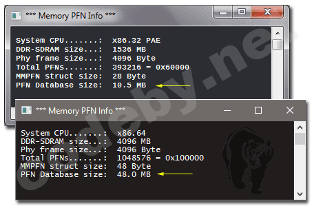

Реальные эксперименты в отладчике позволяют толковать спецификацию с практической точки зрения, ведь только пощупав объект руками можно сделать о нём выводы. На данный момент мы знаем, что размер одной структуры MMPFN может быть равен 24, 28 или 48-байт. Кол-во структур напрямую зависит от размера установленной в системе физ.памяти ОЗУ. Выходит, что простой арифметикой можно вычислить размер всей базы PFN на текущей машине, что демонстрирует код ниже:
C-подобный:
format   pe console
include 'win32ax.inc'
entry    start
.data
sysInfo   SYSTEM_INFO
;// макрос переводит из байт в M\Kbyte
macro     FpuDiv [pAddr, pSize]
{         fild    qword[esp]   ;// ST0 = аргументы из стека
          fidiv  [pSize]       ;// разделить на аргумент М или Кбайт
          fst    [pAddr]       ;// сохранить в переменной
          add     esp,8   }    ;// очистить аргументы
align  16
kByte      dd   1024
mByte      dd   1024*1024
fpuRes1    dq   0
fpuRes2    dq   0
isWow      dd   0
pageSize   dd   0
pfnSize    dd   48   ;// x64=48, x32PAE=28, x32=24
x86_64     db   'x86.64',0
x86_32pae  db   'x86.32 PAE',0
x86_32     db   'x86.32 Non PAE',0
buff       db   0
.code
start:  invoke  SetConsoleTitle,<'*** Memory PFN Info ***',0>
;//---- Получить размер страницы\фрейма
        invoke  GetNativeSystemInfo,sysInfo
        mov     eax,[sysInfo.dwPageSize]
        shr     eax,10
        mov     [pageSize],eax   ;// в КБ
;//---- Проверить систему на 64-бит (WOW64)
        invoke  GetCurrentProcess
        invoke  IsWow64Process,eax,isWow
        mov     esi,x86_64
        cmp     [isWow],1
        jz      @next
;//---- Проверить на режим РАЕ (только х32)
        invoke  IsProcessorFeaturePresent,PF_PAE_ENABLED ;// константа =9
        or      eax,eax
        jz      @f
        mov     [pfnSize],28   ;// размер структуры _MMPFN при РАЕ
        mov     esi,x86_32pae
        jmp     @next
@@:     mov     [pfnSize],24
        mov     esi,x86_32
@next: cinvoke  printf,<10,' System CPU.......:  %s',0>,esi
;//---- Запросить реальный размер установленной ОЗУ
        invoke  GetPhysicallyInstalledSystemMemory,buff
        push    dword[buff+4] dword[buff]
        FpuDiv  fpuRes1, kByte
        finit
       cinvoke  printf,<10,' DDR-SDRAM size...:  %.0f MB',\
                        10,' Phy frame size...:  %d Byte',0>,\
                        dword[fpuRes1],dword[fpuRes1+4],[sysInfo.dwPageSize]
;//---- Имеем размер памяти ОЗУ и размер страницы.
;//---- Вычисляем общее кол-во фреймов PFN
        FpuDiv  fpuRes1, pageSize
        fistp   [fpuRes2]
       cinvoke  printf,<10,' Total PFNs.......:  %.0f = 0x%I64x',\
                        10,' MMPFN struct size:  %d Byte',0>,\
                        dword[fpuRes1],dword[fpuRes1+4],\
                        dword[fpuRes2],dword[fpuRes2+4],[pfnSize]
;//---- Всего PFN * размер одной структуры = Размер базы PFN
        fld     qword[fpuRes1]
        fimul   [pfnSize]
        fidiv   [mByte]
        fstp    [fpuRes2]
       cinvoke  printf,<10,' PFN Database size:  %.1f MB',0>,\
       cinvoke  _getch
       cinvoke  exit,0

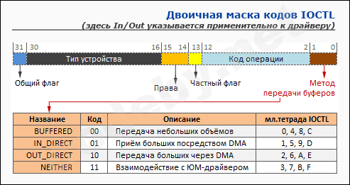

Секрет использования ядром записи MDL кроется внутри 32-битного кода IOCTL, в котором 2-мл.бита указывают на "метод передачи буфера". Когда мы вызываем эту функцию, диспетчер ввода-вывода собирает все наши аргументы в пакет IRP (I/O Request Packet), и в таком виде передаёт его драйверу. Приняв пакет, дров проверяет 2-мл.бита кода операции IOCTL, и создаёт структуру MDL только в том случае, если методом передачи являются "IN/OUT_DIRECT". На рис.ниже показано, как кодируется запрос:
Обратите внимание, что 2-битная маска кода может быть только у четырёх hex-чисел мл.тетрады. Теперь, если посмотреть на лист всех IOCTL (см.скрепку в подвале), то по маске 01b и 10b можно отфильтровать из них только запросы DMA. Например коду 0х000b0191 соответствует "IOCTL_HID_SET_FEATURE", и т.к. у него в последней тетраде единица, значит команда передаёт буфер методом IN_DIRECT. Обнаружив сей факт, диспетчер-памяти создаст для данного запроса структуру MDL, куда поместит информацию о буфере ввода-вывода.
;//---- METHOD_IN_DIRECT: 1,5,9,D -------
000b0191 = IOCTL_HID_SET_FEATURE
000b0195 = IOCTL_HID_SET_OUTPUT_REPORT
001b0011 = IOCTL_SCSI_EXECUTE_IN
001b0501 = IOCTL_SCSI_MINIPORT_IDENTIFY
001b0505 = IOCTL_SCSI_MINIPORT_DISABLE_SMART

Теперь посмотрим на структуру MDL, она имеет размер 28-байт (на системах х32) и всего 8 элементов:
lkd> dt -v _MDL
struct _MDL, 8 elements, 0x1c bytes
   +0x000 Next             : Ptr32 to struct _MDL,        8 elements, 0x1c bytes
   +0x004 Size             : Int2B
   +0x006 MdlFlags         : Int2B
   +0x008 Process          : Ptr32 to struct _EPROCESS, 144 elements, 0x2e0 bytes
   +0x00c MappedSystemVa   : Ptr32 to Void
   +0x010 StartVa          : Ptr32 to Void
   +0x014 ByteCount        : Uint4B
   +0x018 ByteOffset       : Uint4B
1. Next – это линк на сл.структуру MDL, если они связываются в цепочку (используется редко);
2. Size – размер этой структуры (чтобы различать х32 от х64);
3. MdlFlags – флаги листа (см.ниже);
4. Process – указатель на процесс, которому принадлежит данная структура MDL;
5. MappedSystemVa – линк на буфер, если он отображается в виртуальное (не физ) пространство ядра;
6. StartVa – база вирт.страницы, которая выделена пользователем под буфер;
7. ByteCount – размер отображаемого в MDL буфера;
8. ByteOffset – смещение буфера от начала (базы) вирт.страницы StartVA.
Структуру MDL нужно рассматривать как заголовок, сразу после которого следует массив PFN физ.памяти. Если пользовательский буфер меньше 4К-страницы, после заголовка будет всего один указатель на PFN, для отображения этого буфера в свободный фрейм памяти. Поскольку вирт.память всегда линейна, а выделенные для неё фреймы могут идти в разнобой, то когда буфер юзера больше одной страницы, диспетчеру-памяти приходится выделять несколько разбросанных по физ.памяти фреймов, и связывать их в цепочку. В этом случае после заголовка MDL будут лежать уже несколько линков на выделенные PFN. Важно понять, что всякий лист MDL всегда описывает только один буфер ввода-вывода. Вот как это выглядит графически:
Здесь, в вирт.памяти представлено всего три страницы, а буфер DMA находится внутри второй. Его смещение от начала страницы указывается в поле "ByteOffset", а размер в "ByteCount". Пунктирные линии будут действительны только при размере буфа больше 4К-страницы.
Ещё одним\важным моментом является то, как VMM выделяет физ.фреймы для буфера. Ключевым событием в этом алго является вызов функции MmProbeAndLockPages(), которая намертво блокирует выделенные фреймы так, что они становятся не выгружаемыми в файл-подкачки (NonPagedPool). При этом в MDL взводится флаг "PAGES_LOCKED". Фреймы остаются закреплёнными вплоть до окончания операции прямого обращения к памяти DMA, после чего драйвер должен освободить их посредством MmUnlockPages() + ExFreePool().
6. Практика – сбор информации
На финишной прямой соберём основные моменты статьи в приложение, которое будет использовать сл.функции Win32-API:
• GetNativeSystemInfo() – возвращает в структуру "SYSTEM_INFO" размер страницы и пр.инфу;
• GetPerformanceInfo() – структура "PERFORMANCE_INFORMATION", где можно найти счётчики использования памяти;
• K32GetModuleInformation() – в структуру "MODULEINFO" сбрасывает инфу о РЕ-заголовке (база/размер образа, и точка-входа ЕР);
• GetPhysicallyInstalledSystemMemory() – появилась начиная с Win7 и возвращает QWORD с реальным размером DDR-SDRAM в КБ;
• GlobalMemoryStatusEx() – в структуре "MEMORYSTATUS_EX" можно будет найти инфу о вирт.памяти процесса;
• GetProcessWorkingSetSize() – в переменных инфа о макс/мин рабочего набора процесса WorkingSet;
• K32GetProcessMemoryInfo() – в структуре "PROCESS_MEMORY_COUNTERS_EX" лежат различные квоты памяти;
• VirtualQuery() – в цикле позволит создать всю карту-памяти процесса MemoryMap (обходит древо VAD).
Последняя функция из этого списка возвращает двоичные "флаги состояния" регионов памяти и атрибутов их защиты. Чтобы вывести их в более дружелюбном нам текстовом виде, я создал таблицу соответствий. Поскольку приложение х32, а в коде имеются 64-бит поля, то удобно использовать макросы с операциями FPU. Вот пример:
C-подобный:
format   pe console
entry   start
.data
memTable  dd  001h,pNA,002h,pRO,004h,pRW,008h,pWC,010h,pEx,020h,pER
          dd  040h,pERW,080h,pEWC,104h,pG,200h,pNC,400h,pWCN
          dd  0,mRes,1000h,mC,2000h,mRes,4000h,mDec,8000h,mRel,10000h,mFree
          dd  20000h,mPriv,30000h,mCr,40000h,mMap,80000h,mRst,100000h,mTd,1000000h,mIm
tblSize   =   ($-memTable)/8
;// Page access/protect flags
pNA       db  'NO_ACCESS',0
pRO       db  'READONLY',0
pRW       db  'READWRITE',0
pWC       db  'WRITECOPY',0
pEx       db  'EXECUTE',0
pER       db  'EXECUTE_READ',0
pERW      db  'EXECUTE_READWRITE',0
pEWC      db  'EXECUTE_WRITECOPY',0
pG        db  'PAGE_GUARD',0
pNC       db  'PAGE_NOCACHE',0
pWCN      db  'WRITECOMBINE',0
;// Memory allocation flags
mC        db  'COMMIT',0
mRes      db  'RESERVED',0
mDec      db  'DECOMMIT',0
mRel      db  'RELEASE',0
mFree     db  'FREE',0
mPriv     db  'PRIVATE',0
mMap      db  'MAPPED',0
mRst      db  'RESET',0
mTd       db  'TOP_DOWN',0
mIm       db  'IMAGE',0
mCr       db  'COMMIT + RESERVE',0
Unk       db  'Combine',0
align     16
perfInfo  PERFORMANCE_INFORMATION
sysInfo   SYSTEM_INFO
mStat     MEMORYSTATUS_EX
mInfo     MODULEINFO
mBasic    MEMORY_BASIC_INFORMATION
mCount    PROCESS_MEMORY_COUNTERS_EX
;// Макрос переводит из байт в M\Kbyte
{         fild    qword[esp]
          fidiv  [pSize]
          fstp   [pAddr]
          add     esp,8   }
;// Переводит из страниц в Kbyte
macro     FpuMul [pAddr1, pSize1]
{         fild    qword[esp]
          fimul  [pSize1]
          fstp   [pAddr1]
          add     esp,8   }
;// Переводит из Kb в Mb
macro     FpuK2M [pAddr2]
{         fld    [pAddr2]
          fidiv  [kByte]
          fstp   [pAddr2] }
;// Возвращает в ESI указатель на строку для VirtualAlloc()
macro     GetAttr [Attr,pTable,pSize]
{         local   @found
          mov     esi,pTable
          mov     ecx,pSize
@@:       lodsd
          cmp     eax,Attr
          je      @found
          add     esi,4
          loop    @b
          mov     esi,Unk
          jmp     @f
@found:   mov     esi,[esi]
workMin   dd   0
workMax   dd   0
kByte     dd   1024
mByte     dd   1024*1024
pageSize  dd   4096/1024
align     16
fpuRes1   dq   0
fpuRes2   dq   0
fpuRes3   dq   0
fpuRes4   dq   0
fpuRes5   dq   0
fpuRes6   dq   0
fpuRes7   dq   0
fpuRes8   dq   0
pAddress  dd   10000h
hProcess  dd   0
hModule   dd   0
buff      db   0
.code
start:  invoke  SetConsoleTitle,<'*** Process Memory Information ***',0>
;//---- Получить дескрипторы и заполнить структуры
        invoke  GetModuleHandle,0
        mov    [hModule],eax
        invoke  OpenProcess,PROCESS_QUERY_INFORMATION,0,\
                            invoke GetCurrentProcessId
        mov    [hProcess],eax
        invoke  GetPerformanceInfo,perfInfo,sizeof.PERFORMANCE_INFORMATION
;//---- Собираем инфу..
        invoke  GetModuleFileName,0,buff,256
       cinvoke  printf,<10,' Module **************',\
                        10,'     Name.............:  %s',0>,buff
        invoke  K32GetModuleInformation,-1,[hModule],mInfo,sizeof.MODULEINFO
       cinvoke  printf,<10,'     Base address.....:  0x%08x',\
                        10,'     EntryPoint.......:  0x%08x',\
                        10,'     Image size.......:  %u byte',0>,\
                        [mInfo.lpBaseOfDll],[mInfo.EntryPoint],[mInfo.SizeOfImage]
       cinvoke  printf,<10,' Physical Memory *****',\
                        10,'     DDR-SDRAM size...:  %7.1f Mb',0>,\
        invoke  GlobalMemoryStatusEx,mStat
        push    dword[mStat.dqTotalPhys+4]     dword[mStat.dqTotalPhys]
        FpuDiv  fpuRes1, mByte
        push    dword[mStat.dqAvailPhys+4]     dword[mStat.dqAvailPhys]
        FpuDiv  fpuRes2, mByte
        push    dword[mStat.dqTotalPageFile+4] dword[mStat.dqTotalPageFile]
        FpuDiv  fpuRes3, mByte
        push    dword[mStat.dqAvailPageFile+4] dword[mStat.dqAvailPageFile]
        FpuDiv  fpuRes4, mByte
        push    dword[mStat.dqTotalVirtual+4]  dword[mStat.dqTotalVirtual]
        FpuDiv  fpuRes5, mByte
        push    dword[mStat.dqAvailVirtual+4]  dword[mStat.dqAvailVirtual]
        FpuDiv  fpuRes6, mByte
       cinvoke  printf,<10,'     Alocated system..:  %7.1f Mb',\
                        10,'     Free.............:  %7.1f Mb',\
                        10,'     Loaded...........:  %5d.0 %%',\
                        10,' Virtual Memory ******',\
                        10,'     Total PageFile...:  %7.1f Mb',\
                        10,'     Free  PageFile...:  %7.1f Mb',\
                        10,'     Total Virtual....:  %7.1f Mb',\
                        10,'     Free  Virtual....:  %7.1f Mb',\
                        10,'     Page Size........:  %5d byte',0>,\
                        dword[fpuRes1],dword[fpuRes1+4],dword[fpuRes2],dword[fpuRes2+4],\
                        [mStat.dwMemoryLoad],\
                        dword[fpuRes3],dword[fpuRes3+4],dword[fpuRes4],dword[fpuRes4+4],\
                        dword[fpuRes5],dword[fpuRes5+4],dword[fpuRes6],dword[fpuRes6+4],\
        push    0 [perfInfo.KernelTotal]
        FpuMul  fpuRes1, pageSize
        FpuK2M  fpuRes1
        push    0 [perfInfo.KernelPaged]
        FpuMul  fpuRes2, pageSize
        FpuK2M  fpuRes2
        push    0 [perfInfo.KernelNonpaged]
        FpuMul  fpuRes3, pageSize
        FpuK2M  fpuRes3
        push    0 [perfInfo.SystemCache]
        FpuMul  fpuRes4, pageSize
        FpuK2M  fpuRes4
       cinvoke  printf,<10,' Kernel Memory *******',\
                        10,'     Total used.......:  %7.1f Mb  = %-7d frames',\
                        10,'     Paged memory.....:  %7.1f Mb  = %-7d frames',\
                        10,'     Non paged memory.:  %7.1f Mb  = %-7d frames',\
                        10,'     System cache.....:  %7.1f Mb  = %-7d pages',0>,\
                        dword[fpuRes1],dword[fpuRes1+4],[perfInfo.KernelTotal],\
                        dword[fpuRes2],dword[fpuRes2+4],[perfInfo.KernelPaged],\
                        dword[fpuRes3],dword[fpuRes3+4],[perfInfo.KernelNonpaged],\
                        dword[fpuRes4],dword[fpuRes4+4],[perfInfo.SystemCache]
        invoke  GetProcessWorkingSetSize,[hProcess],workMin,workMax
        shr     [workMin],10
        shr     [workMax],10
        mov     eax,[workMin]
        mov     ebx,[workMax]
        shr     eax,2
        shr     ebx,2
       cinvoke  printf,<10,' Process Virtual *****',\
                        10,'     Working Set min..:  %5u.0 Kb  = %-3d pages',\
                        10,'     Working Set max..:  %5u.0 Kb  = %-3d pages',0>,\
                        [workMin],eax,[workMax],ebx
        invoke  K32GetProcessMemoryInfo,-1,mCount,sizeof.PROCESS_MEMORY_COUNTERS_EX
        push    0 [mCount.PeakWorkingSetSize]
        push    0 [mCount.WorkingSetSize]
        FpuDiv  fpuRes2, kByte
        push    0 [mCount.QuotaPeakPagedPoolUsage]
        FpuDiv  fpuRes3, kByte
        push    0 [mCount.QuotaPagedPoolUsage]
        FpuDiv  fpuRes4, kByte
        push    0 [mCount.QuotaPeakNonPagedPoolUsage]
        FpuDiv  fpuRes5, kByte
        push    0 [mCount.QuotaNonPagedPoolUsage]
        FpuDiv  fpuRes6, kByte

;//---- Карта памяти процесса --------------
       cinvoke  printf,<10,' Process Memory Map (VAD tree) *******',\
                        10,' *************************************',0>
@map:   invoke  VirtualQuery,[pAddress],mBasic,sizeof.MEMORY_BASIC_INFORMATION
        or      eax,eax
        je      @err
        mov     ebx,[mBasic.Protect]
        or      ebx,ebx
        jnz     @f
        mov     ebx,[mBasic.AllocaProtect]
@@:     GetAttr ebx,memTable,tblSize
        push    esi
        mov     ebx,[mBasic.State]
        push    esi
        pop     eax ebx
        mov     edx,[pAddress]
        mov     ecx,[mBasic.RegionSize]
        add     edx,ecx
        shr     ecx,10
        mov     esi,ecx
        shr     esi,2
       cinvoke  printf,<10,'   %08x - %08x  | %-9s  %-15s |%8d Kb |%7d pages |',0>,\
                               [pAddress],edx,eax,ebx,ecx,esi
@err:   mov     eax,[mBasic.RegionSize]
        add     [pAddress],eax           ;//<---- Переход к сл.региону!
        cmp     [pAddress],0x7fff0000    ;//<---- Проверить потолок юзера
        jb      @map
       cinvoke  _getch
       cinvoke  exit,0
