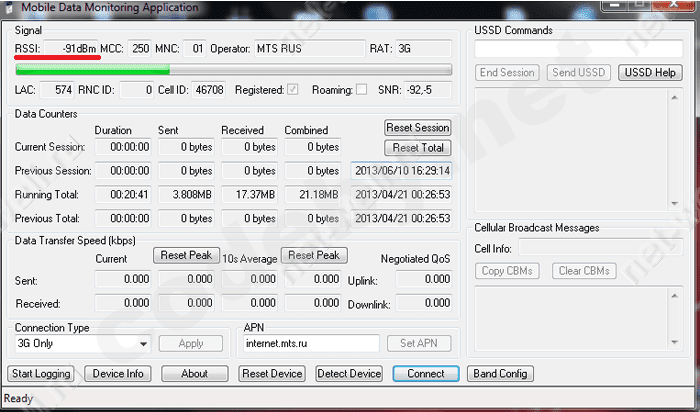

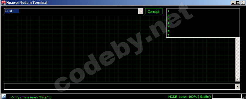

Для более точной настройки антенны рекомендую воспользоваться программами :
MDMA (Mobile data Monitoring Application )
Либо My Huawei Terminal

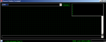

    5,5 КБ · Просмотры: 664
Реакции: digw33d и mz111
