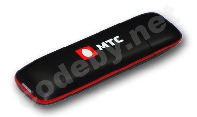

2) USB Modem 1 шт.
8134dc182e-jpg.15848

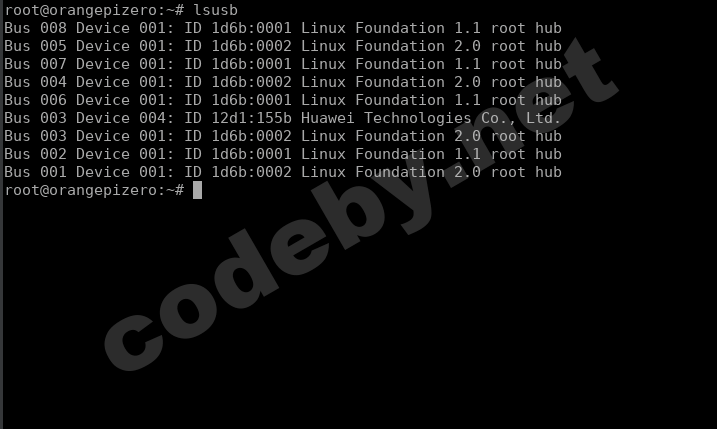

Отлично. Давайте посмотрим устройства которые подключены
#lsusb
Bus 001 Device 005: ID 12d1:155b Huawei Technologies Co., Ltd.
Отлично вот наш модем.

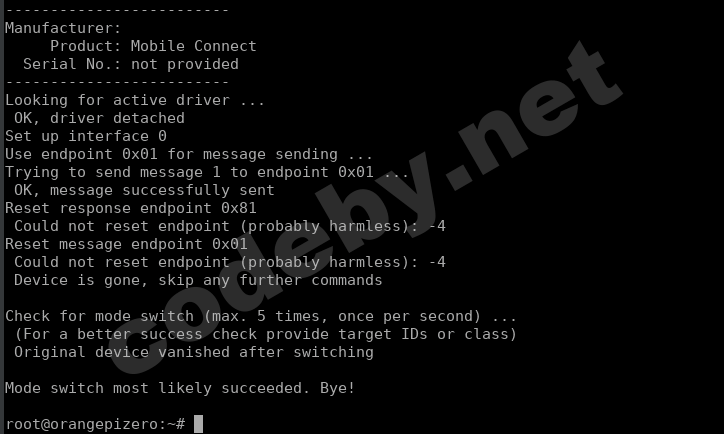

Запустим и проверим что все заработало
# usb_modeswitch -c /etc/usb_modeswitch.conf
#lsusb
Bus 001 Device 005: ID 12d1:155b Huawei Technologies Co., Ltd. E173s 3G broadband stick (modem on)
Ну вот наш модем перешел в режим модема.

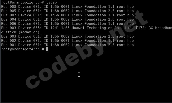

Если вы все правильно сделали то после перезагрузки вы должны увидеть
#lsusb

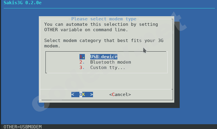

# sudo chmod +x sakis3g
# sudo ./sakis3g --interactive

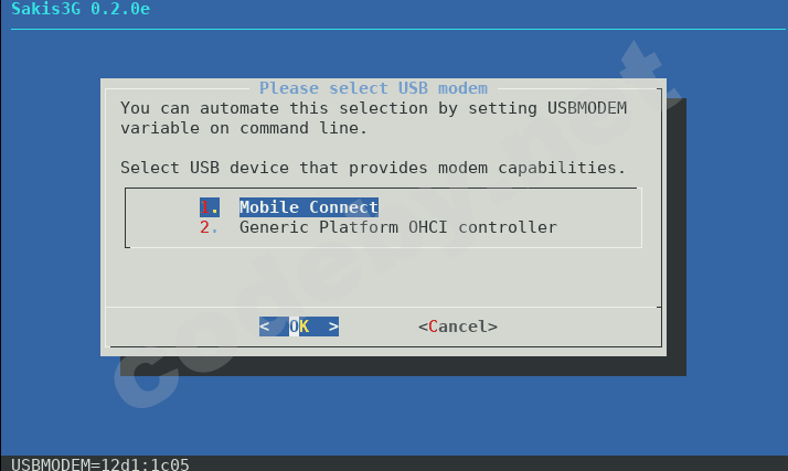

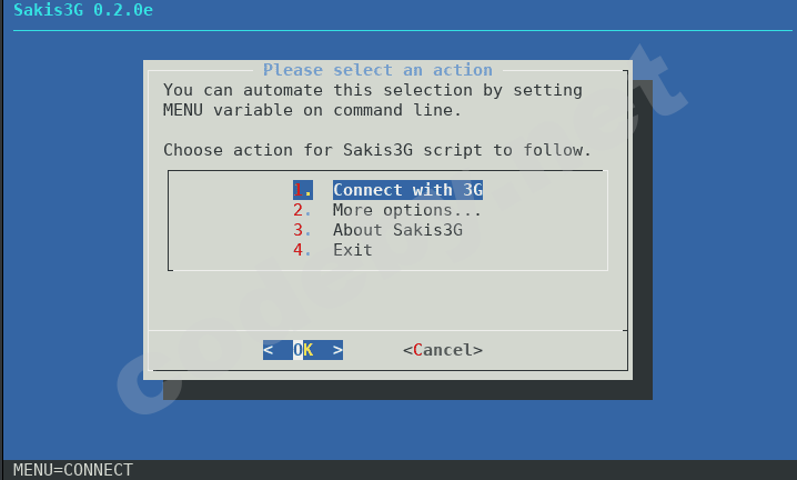

У нас появилось интерактивное меня для подключение к 3G сетям.

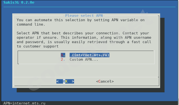

Выбираем пункт
1. Connect with 3G -> 1. USB device -> 1. Mobile Connect -> 1. (internet.mts.ru)
После этого выполняется подключение к 3G сетям.

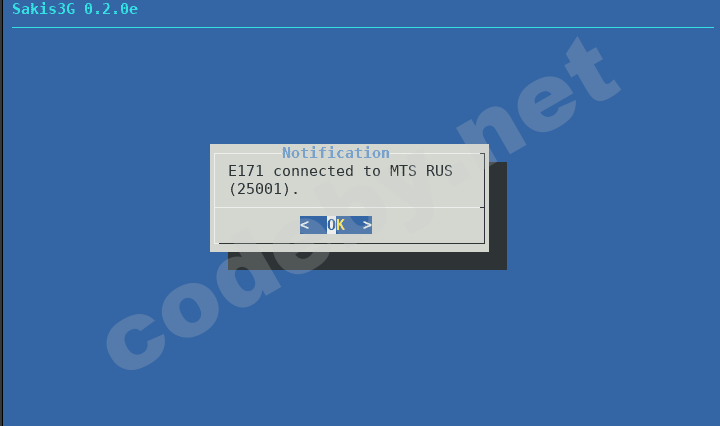

После успешного подклчюение вы увидите
E171 connected to MTS RUS <OK>

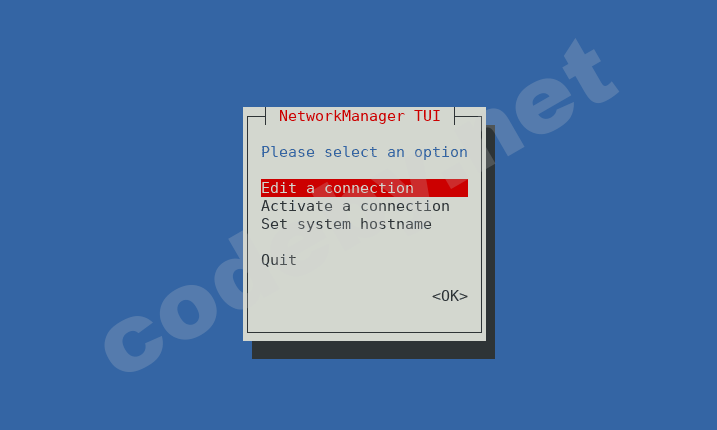

Ну раз на плате есть Wifi почему бы не воспользоваться?
Запустим утилиту
nmtui
В разделе "Edit a connection" можно отредактировать IP адрес который вы получили подключившись к какой либо точки WIfi/
В разделе "Activate a connection" и выбираем к какой Wifi сети вы хотите подключиться.
В разделе "Set system hostname" можно поменять имя хоста вашей платы.
