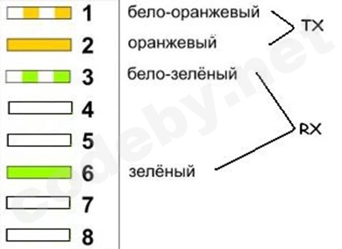

Давайте рассмотрим из чего состоит вообще витая пара.
У витой пары 4 жильной присутствуют 2 жилы:
Rx - прием данных
Tx - передача данных
Ну вот теперь мы знаем какие пины в витой паре за что отвечают.
Значит мы можем обрезать изоляцию витой пары и вклиниться в канал????
Можем но не совсем все так просто нужно знать как и куда подключать.

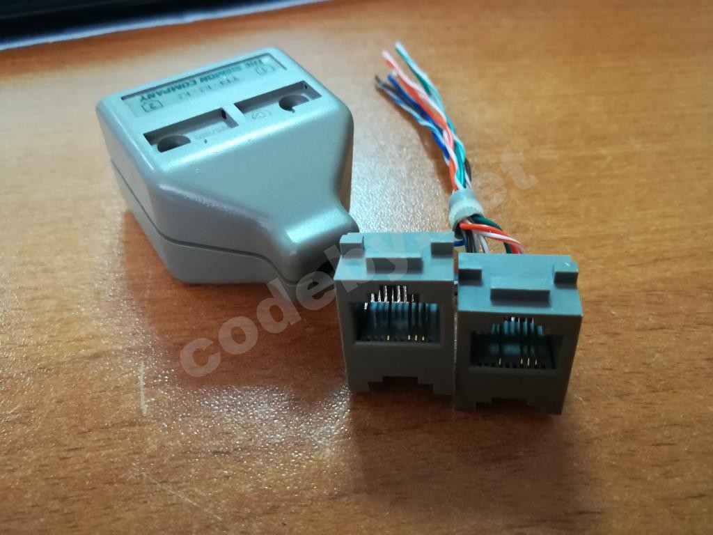

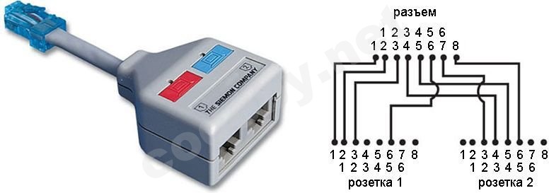

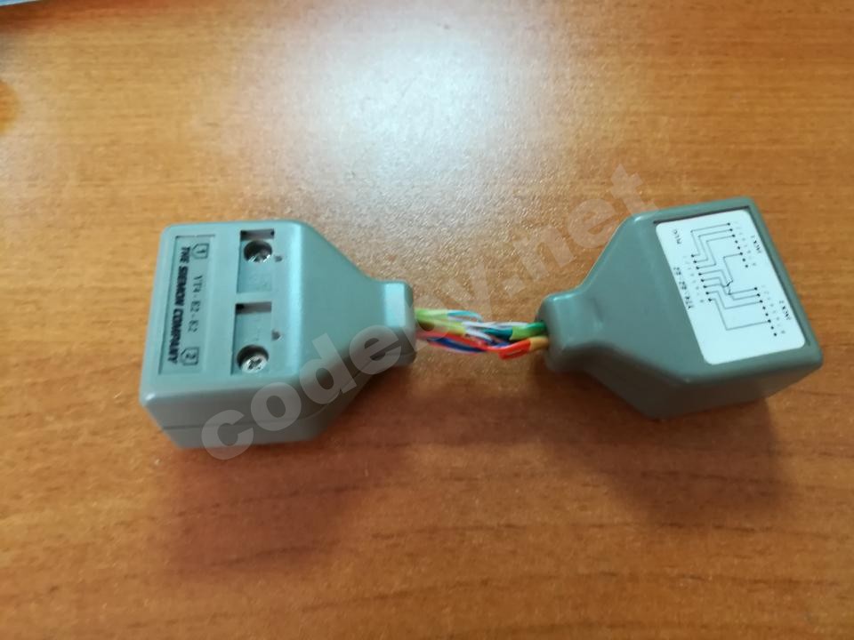

Возьмем два разветвителя " Siemon YT4-E2-U2"
В магазине они стоят копейки.
И видим что у нас к каждому разъему под RJ45 подключено 4 жилы которые нам и нужны.
И получи вот такие разъемы.
Теперь нам нужно правильно подключить их.
Сначала подключаем разъемы в которые будут подключаться кабеля от провайдера и пользователя.
Так и подключаем
1 <-> 1 (Бело-оранжевый)
2 <-> 2 (Оранжевый)
3 <->3 (Бело-зеленый)
6 <->6 (Зеленый)

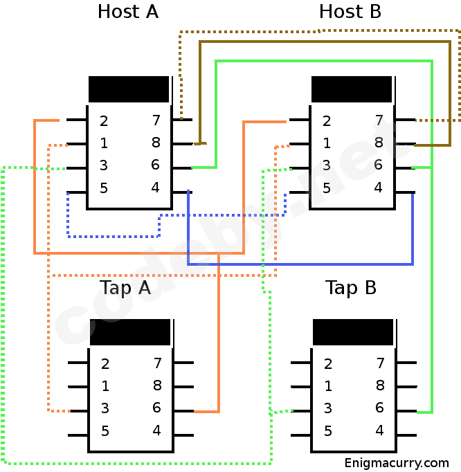

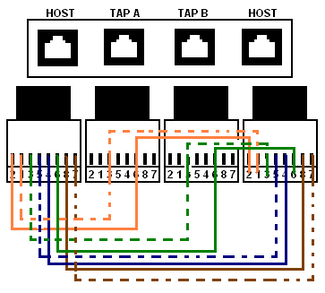

Вот схемы подключения в картинках.
Ноst A – это витая пара от провайдора.
Host B – Это витая пара к пользователю.
Tap A – прослушивает трафик который передеться от провадйора к пользователю.
Tap B – прослушивает трафик который передаеться от пользователю к провайдеру.

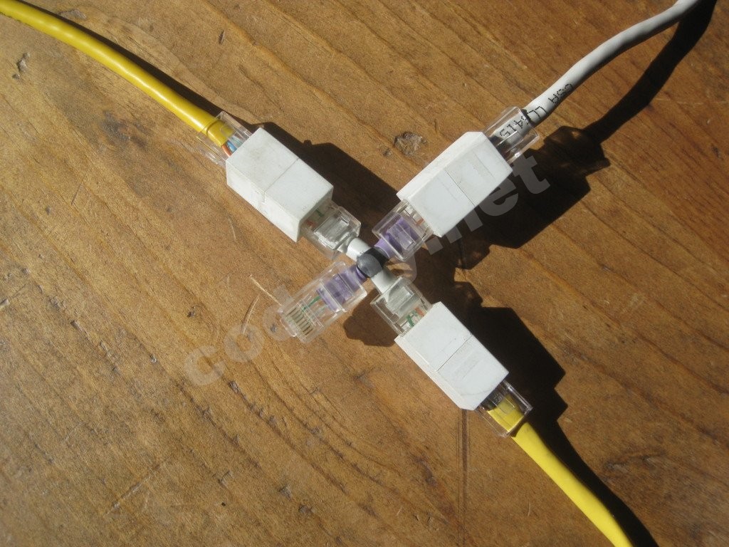

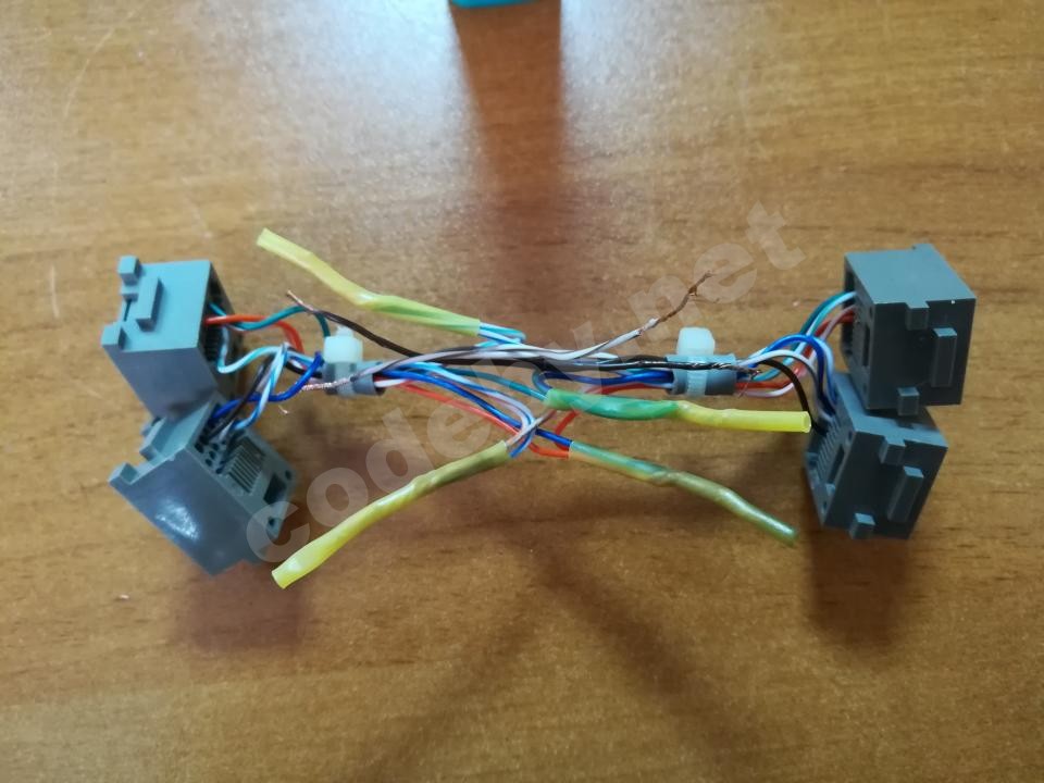

У меня в итоге получилось вот такая штука.

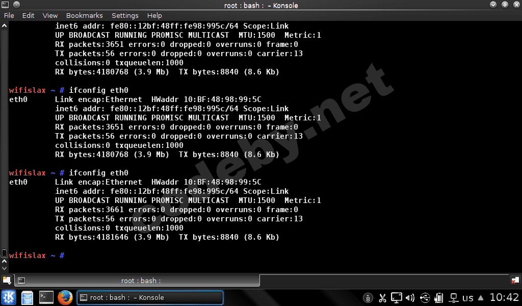

ifconfig eth0 promisc
promisc- Включет неразборчивый режим интерфейса. Указанный интерфейс будет принимать из сети все пакеты.
Видим что у нашего интерфейса включился режим PROMISC
И как мы видим в RX bytes у нас гуляют пакеты это хорошо.

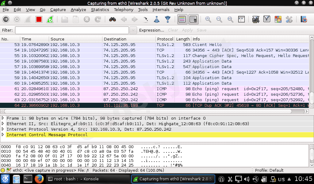

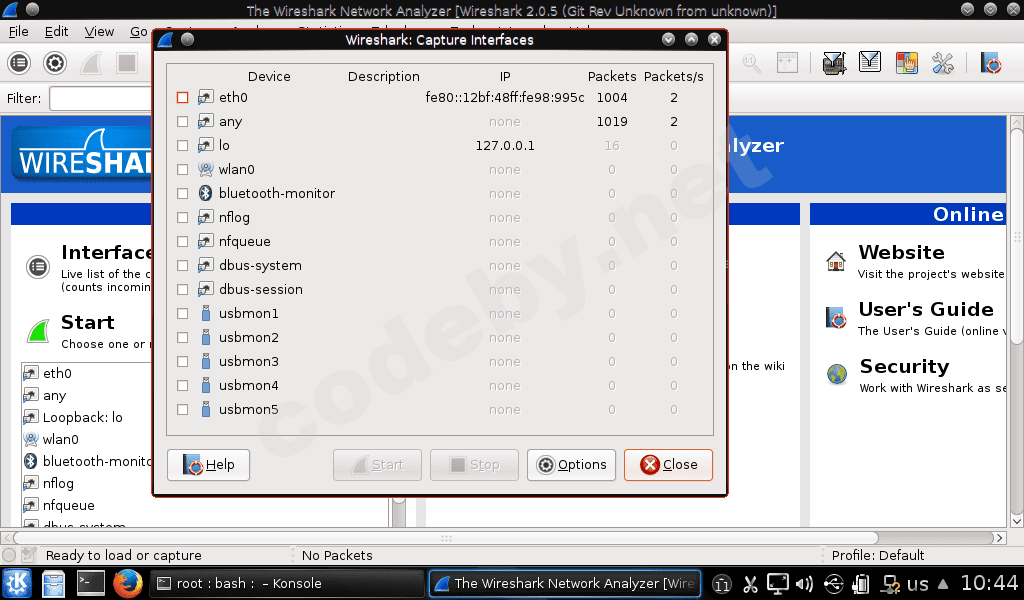

Запускаем Wireshark и заходим в Capture Interfaces и смотрим что да у нас передаются пакеты на нашем интерфейсе eth0
И как вы могли заметить мы не получали IP адрес значит нас некто не увидит в сети но мы увидим трафик всех.
Выбираем eth0, и стартуем Wireshark.
И вот весь трафик который идет по витой паре.
Хочу заметить что вы наблюдаете только за Rx или за Tx трафиком.

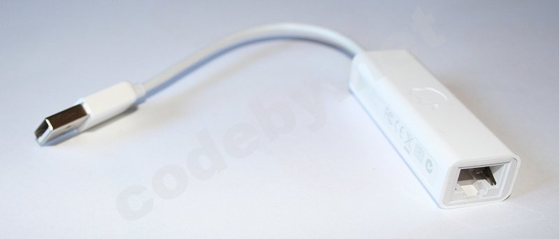

Чтобы слушать и входящий и исходящий трафик вам нужно 2 сетевые карты или же можно купить вот таков вот свисток USB- Ethernet
Если вы запустите прослушивать Rx и Tx трафик то вам нужно будет в Wireshark выбрать 2 интерфейса для просмотра трафика.
Так же можно запустить и прослушивать трафик через tcpdump командой
tcpdump -i eth0 -w ./dump_tx.pcap -v

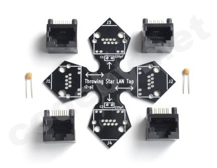

Ну можно купить вот такую плату https://hakshop.com/products/throwing-star-lan-tap и припаять компоненты
Либо самому сделать по мануалу который указан выше из компонентов которые можно купить в любом компьютерном магазине
Это все кончено круто, но такая схема будет работать только на 100Mb/sec.
