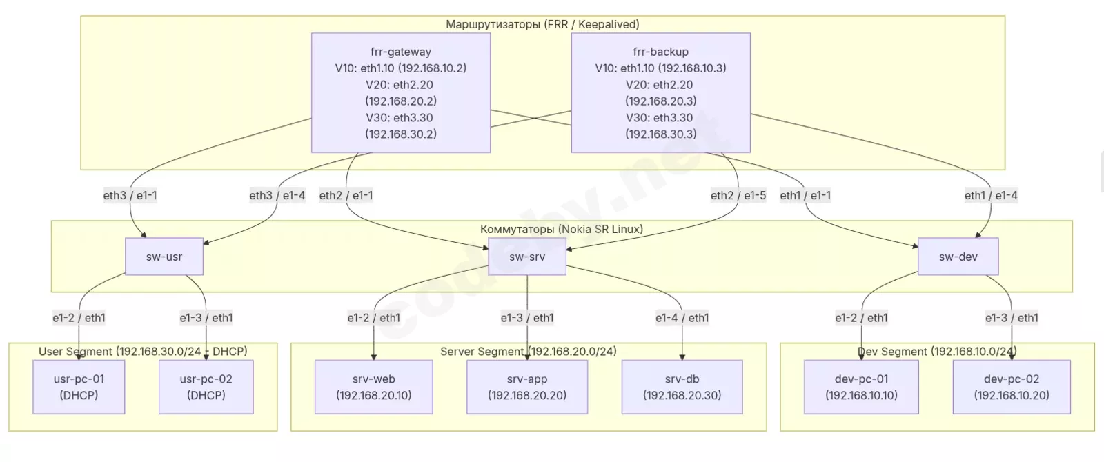

Схема сети и адресация​
В нашей топлогии мы будем использовать звезду, она дает удобный контроль над инфраструктурой и не требует большого количества соединенией. Она состоит из:
  1. Двух маршрутизаторов frr, что позволит нам использовать как декларативные настройки в формате .conf, где синтаксис смежен в cisco like, так и обычные линуксовые команды. Отработка написания таких конфигураций даст большой шаг в понимании того, как настраиваются маршрутизаторы, ведь всегда главное понять логику, а синтаксис уже приживется сам после непосредственного использования оборудования. Оба роутера будут использовать технологию keepalived, что обеспечит отказоустойчивость всех сетевых сегментов. Также маршрутизаторы будут выполнять роль фаервола, ограничивая права входящих и исходящих пакетов;
  2. Трех маршрутизаторов nokia_sr, которые фактически являются реальными образами свичей от циско. Они разделят нашу сеть на три главные подсети: отдел разработки, серверная и пользовательский сегмент. Кроме того мы настроим тегирование пакетов и обязательно проверим то, что когда пакет будет идти в сеть, он будет помечен тегом своего vlan. Например vlan 10 и тд;
  3. Конечных устройств:
    1. Отдел разработки - компьютеры разработчиков;
    2. Серверный отдел - там будут находиться : база данных, бекенд и фронтенд сервер, но реализовано это будет в другой статье. Если вам будет интересно, как можно будет расширять этот стенд, добавляя все новые фичи , то укажите это в коментариях;
    3. Клиентский отдел - клиентские компьютеры, которые будут сильно ограничены в правах , а также будут получать ip адреса по dhcp.
Все устройства кроме клиентского отдела будут иметь статические адреса. Опишем таблицу адрессации, а также краткую сводку по образам которые будем использовать и их предназначению.
имяинтерфейсip/maskvlanобразпредназначение
frr-gatewayeth1 - dev eth2 - srv eth3 - usr192.168.10.2/24 192.168.20.2/24 192.168.30.2/2410, 20, 30quay.io/frrouting/frr:10.5.1Является главным маршрутизатором в нашей топологии
frr-backupeth1 - dev eth2 - srv eth3 - usr192.168.10.2/24 192.168.20.2/24 192.168.30.2/2410, 20, 30quay.io/frrouting/frr:10.5.1Вспомогательный маршрутизатор, который берет на себя роль шлюза по умолчанию, если основной по какой-либо причине вышел из строя
sw-dev---ghcr.io/nokia/srlinuxСвитч отдела разработки
sw-srv---ghcr.io/nokia/srlinuxСвитч отдела серверной
sw-usr---ghcr.io/nokia/srlinuxСвитч отдела клиентов
dev-pc-01eth1192.168.10.10/2410wbitt/network-multitool:3.22.2Пк отдела разработки
dev-pc-02eth1192.168.10.20/2410wbitt/network-multitool:3.22.2Пк отдела разработки
srv-webeth1192.168.20.10/2420nginx:alpineФронтенд сервер на ngnix
srv-appeth1192.168.20.20/2420wbitt/network-multitool:3.22.2Бекенд сервер
srv-dbeth1192.168.20.30/2420wbitt/network-multitool:3.22.2База данных
usr-pc-01eth1192.168.30.10/2430wbitt/network-multitool:3.22.2Пк клиентского отдела
usr-pc-02eth1192.168.30.20/2430wbitt/network-multitool:3.22.2Пк клиентского отдела
И теперь представлю сам график нашей сетевой топологии:
Графическое отображение сетевой архитектуры

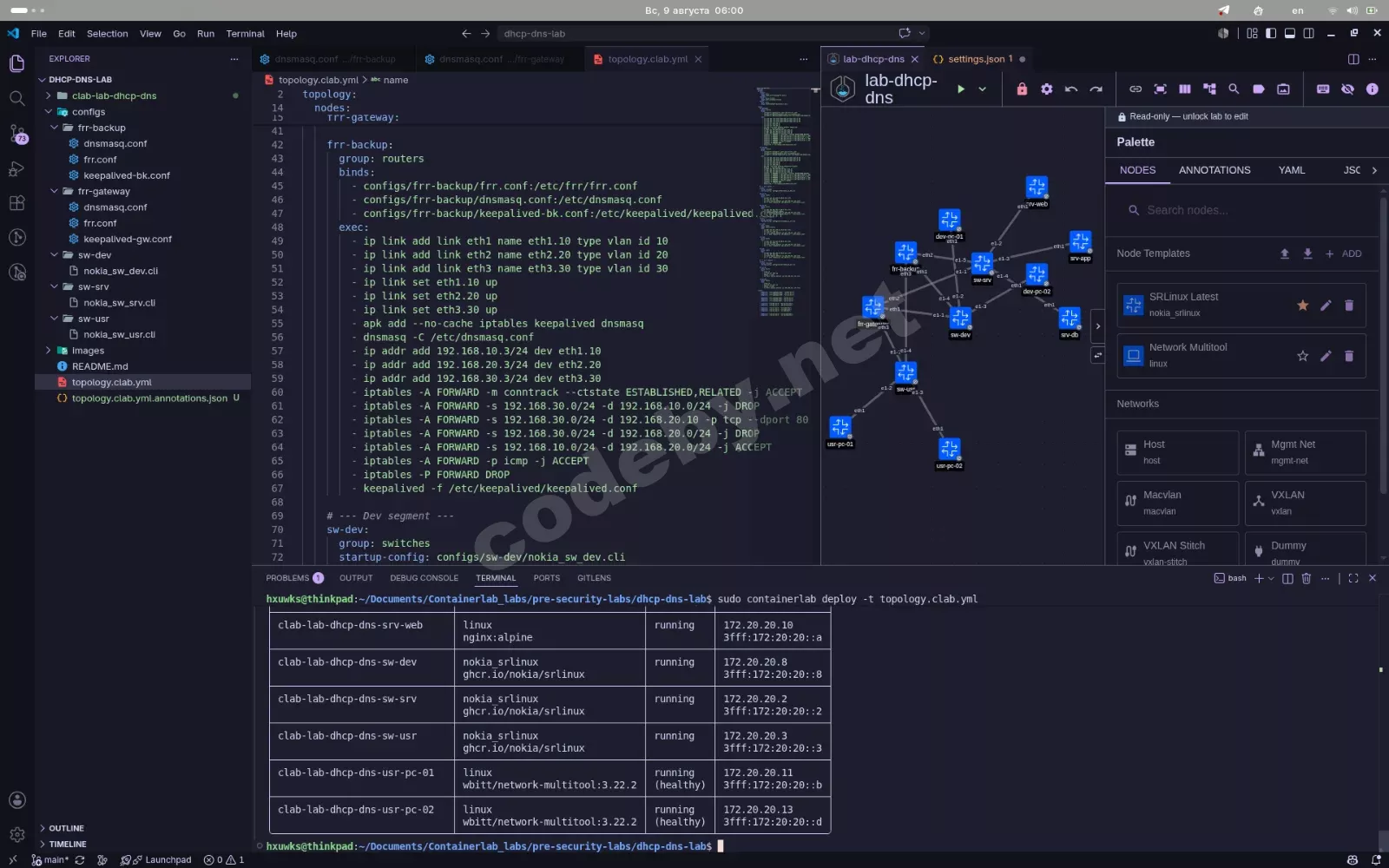

Запускаем нашу топологию и ждем , пока все устройства запустятся. После этого предлагаю посмотреть график нашей сети. Вводим команду sudo containerlab graph , которая дает нам ссылки. Переходим по первой и попадем на страницу графического отображения нашей топологии. Важно держать команду запушенной, после ее завершения, открытый ей порт, перестает работать:
ContainerLab график
Топлогия успешно запустилась, значит мы можем приступать к детальной настройке каждого из контейнеров.

        - ip link set eth1.10 up
        - ip link set eth2.20 up
        - ip link set eth3.30 up
        - ip addr add 192.168.10.1/24 dev eth1.10
        - ip addr add 192.168.20.1/24 dev eth2.20
        - ip addr add 192.168.30.1/24 dev eth3.30
В секции exec для шлюза frr-gateway мы подготавливаем операционную систему Linux к работе: с помощью команд ip link создаем виртуальные VLAN-интерфейсы (eth1.10, eth2.20, eth3.30) на базе физических портов, поднимаем их и присваиваем им шлюзовые IP-адреса через ip addr add. Это разделение критически важно: в блоке exec мы настраиваем сетевой уровень ОС Linux (создаем «физику» и адресацию), а демон FRR автоматически подхватывает эти готовые интерфейсы через системные сокеты и использует их для маршрутизации трафика между нашими изолированными сегментамию. После этого мы можем перезапускать топологию, заходить в контейнеры и проверять что всё соединено корректно, используя команду ping. Важное уточнение: для успешного запуска закоментируем строку выдачи ip по dhcp. Пока наш dhcp сервер не настроен эта команда попросту зависнет, не дав топологии запуститься.

frr-gateway:
      group: routers
      binds:
        - configs/frr/frr.conf:/etc/frr/frr.conf
        # подключаем файл
        - configs/frr/dnsmasq.conf:/etc/dnsmasq.conf
      exec:
        - ip link add link eth1 name eth1.10 type vlan id 10
        - ip link add link eth2 name eth2.20 type vlan id 20
        - ip link add link eth3 name eth3.30 type vlan id 30
        - apk add --no-cache dnsmasq
        # запускаем dhcp и dns сервер
        - dnsmasq -C /etc/dnsmasq.conf
После чего снова заходим в контейнеры, но на этот раз в клиентский отдел и выполняем две вещи: пингуем все конечные устройства и проверяем работу dns, используя все те же команды.
