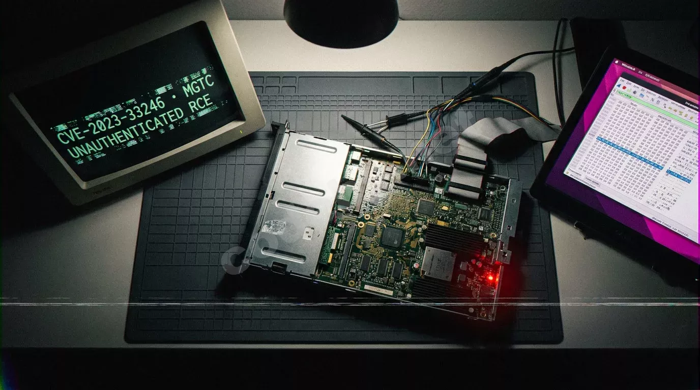

Разобранный серверный блейд IBM i на антистатическом коврике под жёстким верхним светом, рядом подключён логический анализатор с зажимом на отладочный разъём. На тёмном терминале зелёным моноширинн...
