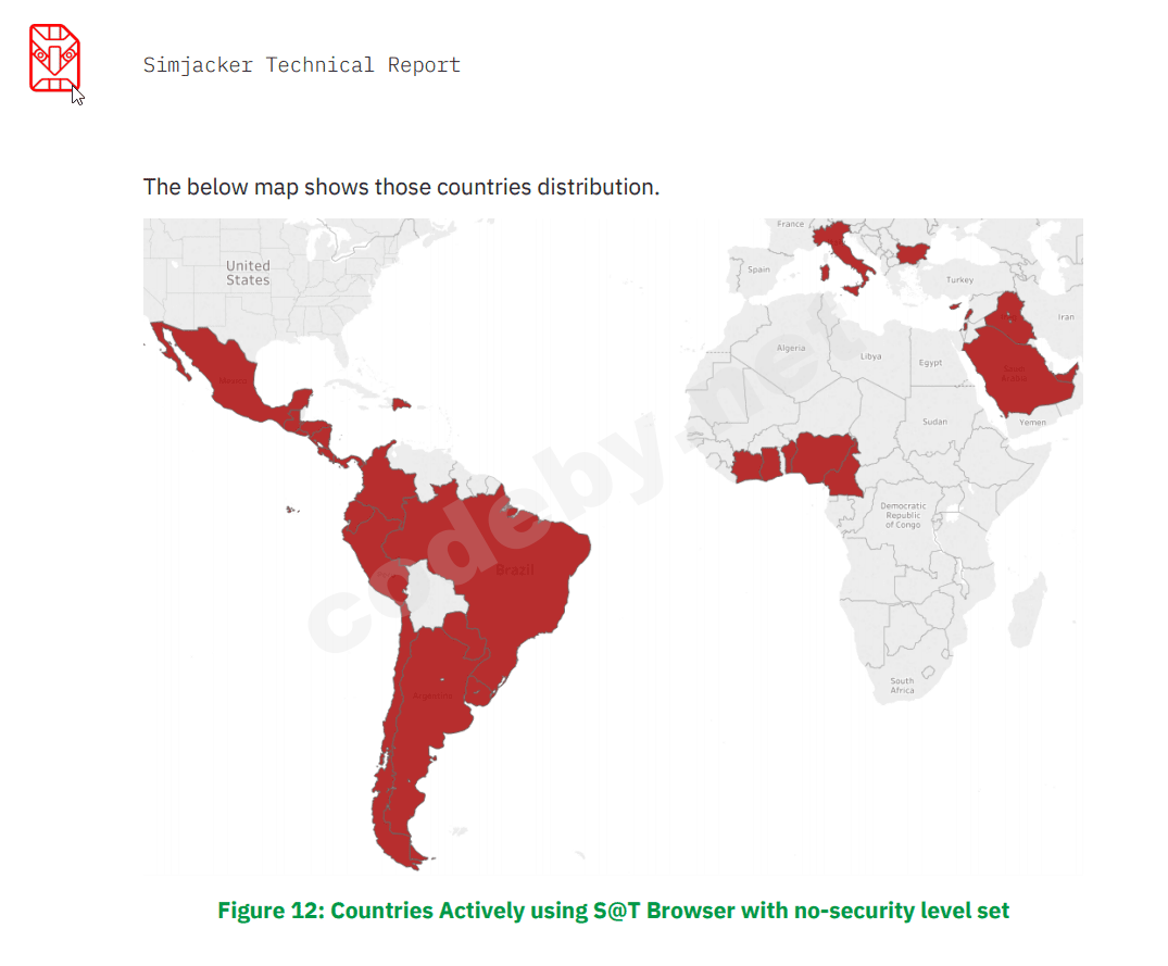

Использовал МТС, Билайн, Мегафон и Теле2 на всех этих операторах присутствует SIM Info, через которое и производится атака SIMJacker.
Остальных операторов не пробовал и сказать ничего не могу.
Эта статистика приводится скорее всего самими операторами для успокоения населения, а по факту говорят все прекрасно фурычит.
