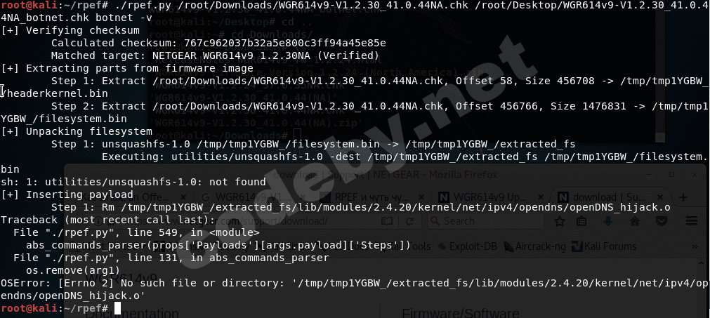

27930
все четко по рецепту. прошивка офиц, чексумы соотв сошлись. все как в примере на гитхабе. Но как видно без доп разборок и это работать не будет. Те надо разбираться в работе. Мб как отправная точка.
