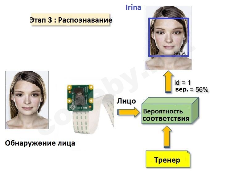

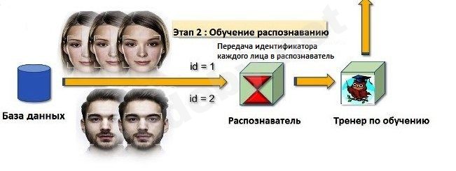

Работу разделим на три этапа:
- Обнаружение лица и сбор данных
- Обучение Распознавателя
- Распознавание лица
Приведенная ниже схема иллюстрирует эти этапы:

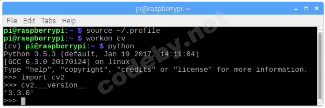

Давайте перейдем в нашу виртуальную среду и проверим, что OpenCV 3 установлен правильно.
Рекомендуется запускать команду «source» каждый раз, когда вы открываете новый терминал, чтобы убедиться, что системные переменные установлены правильно.
source ~/.profile
Далее давайте войдем в нашу виртуальную среду:
workon cv
Если вы видите текст (cv), предшествующий вашему приглашению, то вы находитесь в виртуальной среде cv :
(cv) pi@raspberry:~$
Обращаю Ваше внимание, что виртуальная среда cv Python полностью независима и отделена от версии Python по умолчанию, включенной в загрузку Raspbian Stretch. Таким образом, любые пакеты Python в глобальном каталоге site-packages не будут доступны для виртуальной среды cv. Аналогично, любые пакеты Python, установленные в пакетах site-cv, не будут доступны для глобальной установки Python.
Теперь введите в ваш интерпретатор Python:
python
и подтвердите, что вы используете версию 3.5 (или выше).
Внутри интерпретатора (появится «>>>») импортируйте библиотеку OpenCV:
import cv2
Если сообщения об ошибках не появляются, OpenCV правильно установлен в вашей виртуальной среде PYTHON.
Вы также можете проверить установленную версию OpenCV:
cv2.__version__
Должна появиться 3.3.0 (или более новая версия).
На скриншоте выше показаны предыдущие шаги.

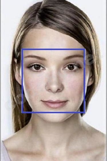

Функция обнаружит лица на изображении. Далее мы должны «пометить» грани на изображении, используя, например, синий прямоугольник. Это делается с помощью этой части кода:
for (x,y,w,h) in faces:
cv2.rectangle(img,(x,y),(x+w,y+h),(255,0,0),2)
roi_gray = gray[y:y+h, x:x+w]
roi_color = img[y:y+h, x:x+w]
Если грани найдены, он возвращает позиции обнаруженных граней в виде прямоугольника с левым верхним углом (x, y) и имеет «w» в качестве своей ширины и «h» в качестве высоты = => (x, y, w, h).
Как только мы получим эти местоположения, мы можем создать «ROI» (нарисованный прямоугольник) с гранями и представить результат с помощью функции imshow () .
Запустите приведенный выше скрипт Python в своей среде Python, используя терминал Rpi:
python faceDetection.py
Получаем:

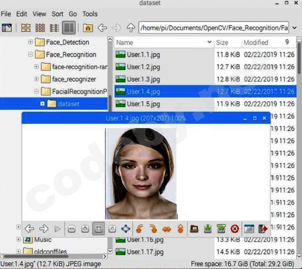

Например, для пользователя с face_id = 1, 4-й пример файла в каталоге dataset / будет выглядеть примерно так:
Как показано на фото:
В коде собрано 30 образцов с каждого идентификатора. Вы можете изменить его на последнем "elif".
Запустите скрипт Python и запишите несколько идентификаторов. Вы должны запускать скрипт каждый раз, когда хотите присоединить нового пользователя или изменить фотографии.
Обучение
На этом этапе мы должны взять все пользовательские данные из нашего набора данных "trainer" OpenCV Recognizer. Это делается напрямую с помощью определенной функции OpenCV. Результатом будет файл .yml, который будет сохранен в каталоге «trainer /».
Итак, приступим к созданию подкаталога, в котором мы будем хранить данные обучения:
mkdir trainer
Загрузите с GitHub второй скрипт на python: 02_face_training.py

В качестве распознавателя мы будем использовать распознаватель лица LBPH (ГИСТОГРАММЫ ЛОКАЛЬНЫХ ДВОЙНЫХ ШАБЛОНОВ), включенный в пакет OpenCV. Мы делаем это в следующей строке:
recognizer = cv2.face.LBPHFaceRecognizer_create()
Функция «getImagesAndLabels (path)» будет принимать все фотографии в каталоге: "dataset/" , возвращая 2 массива: "Ids" и "faces"(идентификаторы и лица). С этими массивами в качестве входных данных мы будем обучать наш распознаватель:
recognizer.train(faces, ids)
В результате файл с именем «trainer.yml» будет сохранен в каталоге «trainer /», который был ранее нами создан.

Теперь мы достигли финальной фазы нашего проекта. Здесь мы запечатлим новое лицо на нашей камере, и если у этого человека было запечатлено и обучено его лицо, наш распознаватель сделает прогноз, возвращающий его идентификатор и индекс, показывающие, насколько оно вероятно верно.
Давайте загрузим скрипт Python 3-й фазы из GitHub: 03_face_recognition.py .

Мы включаем сюда новый массив, поэтому будем отображать «имена» вместо нумерованных идентификаторов:
names = ['None', 'Marcelo', 'Paula', 'Ilza', 'Z', 'W']
Так, например: Irina получит user с id = 1; Paul : id = 2 и т.д.
Далее мы обнаружим лицо, то же самое, что мы делали ранее с классификатором haasCascade. Обнаружив лицо, мы можем вызвать самую важную функцию в приведенном выше коде:
id, confidence = recognizer.predict(gray portion of the face)
recognizer.predict () примет в качестве параметра захваченную часть лица, подлежащего анализу, и вернет его вероятного владельца, указав его идентификатор и степень достоверности.
Обратите внимание, что индекс достоверности вернет "zero", если будет достигнут идеальный результат.
И, наконец, если распознаватель может предсказать лицо, мы помещаем текст поверх изображения с вероятным идентификатором и сколько эта вероятность составляет в процентах, что совпадение является правильным («вероятность» = 100 - индекс достоверности). Если нет, то на лицо наносится надпись НЕИЗВЕСТНО.
