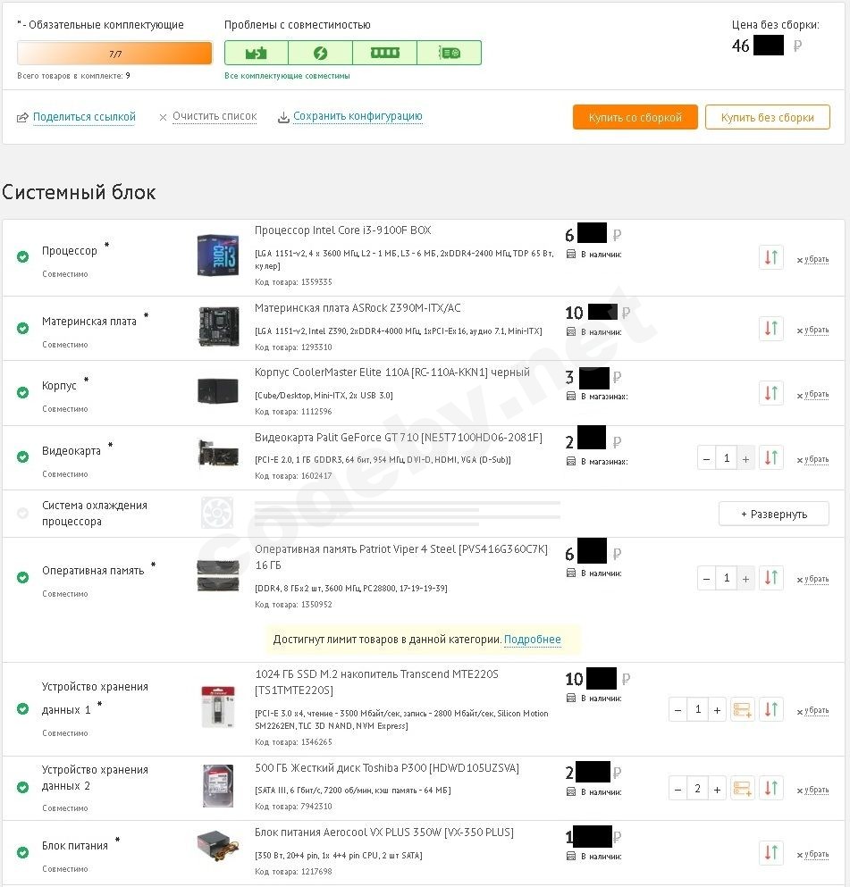

Что по железу посоветуете?
PCI-E 3.0 x4 SSD 1000 ГБ SSD M.2 накопитель SiliconPower P34A80 [SP001TBP34A80M28] 9500 руб
Оперативная память Neo Forza ENCKE [NMUD416E82-3600DC10] 16 ГБ [DDR4, 16 ГБx1 шт, 3600 МГц, PC28800, 19] 5500 руб
Остается 15000 на мать, камень, БП
я бы ssd брал на M.2 на гигов 250 под систему, остальные винты обычные - тоже сэкономишь и со временем сможешь апгрейдить.
ssd я подбирал максимальный по скорости/объему (3500 на чтение) за такую цену
в 250 гб не влезу никак
одни только винда, sdk, wdk, студия, всякое омно для андроид и т.д. уже за 200 гб вылезли
есть еще бд несколько крупных, по которым поиск надо делать иногда
Примерно такую конфу нарисовало мне на 46 тыс :(
hdd добавил, чтобы влезть в корпус, они у меня есть -5к
еще можно ужаться - корпус, видюху, бп можно наковырять из старых запасов -7к
итого 34к, что скажете?
