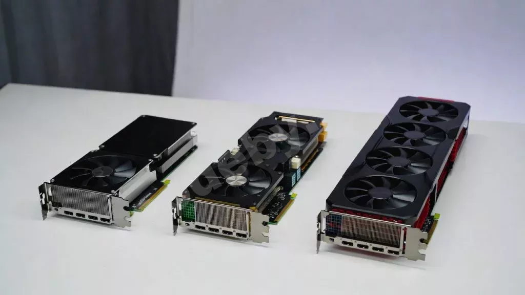

Какой GPU для LLM выбрать: VRAM как главный ограничитель​
Главный фактор при выборе видеокарты для нейросети LLM - объём VRAM. Не тактовая частота, не количество CUDA-ядер, а именно видеопамять. Модель должна полностью поместиться в VRAM вместе с KV-cache для контекстного окна - иначе инференс переключается на offload в системную RAM и замедляется в 5-10 раз. Проверено на собственной боли.
Расчёт VRAM для моделей разного размера​
Формула: Количество параметров × байт на параметр + KV-cache.
  • FP16 (без квантования): ~2 байта на параметр. Модель 7B ~= 14 ГБ, 13B ~= 26 ГБ.
  • Q4_K_M (4-битное квантование GGUF): ~0.55 байта на параметр. Модель 7B ~= 4.5 ГБ, 13B ~= 8 ГБ.
  • KV-cache на контекст 8k для 7B модели: +1-2 ГБ. На 32k - уже +4-8 ГБ.
Для анализа длинных CVE-бюллетеней и отчётов Shodan/Censys нужен контекст минимум 8k токенов. Для суммаризации многостраничных security advisory - 16-32k.
GPUVRAMМакс. модель (Q4)Контекст 8kКонтекст 32kСценарий для SOC
RTX 3060 12GB12 ГБ7BДаНетТриаж алертов, парсинг IOC
RTX 3090 / 409024 ГБ13-20BДаЧастичноАнализ CVE, суммаризация отчётов
A600048 ГБ34-40BДаДаКиберразведка с RAG
2× RTX 409048 ГБ34-40B (требуется vLLM/ExLlamaV2, нет NVLink)ДаЧастичноГлубокий анализ, замена GPT-4 для TI
A100 80GB80 ГБ70B (Q8_0) или 34-40B (FP16), несколько 13B параллельноДаДаEnterprise SOC, параллельный триаж
Для типовой SOC-задачи - автоматический триаж CVE-фида и первичная классификация OSINT - достаточно RTX 4090 с моделью 13B в квантовании Q4_K_M. На Reddit пользователь с RTX 5070 (12 ГБ VRAM) и 32 ГБ DDR5 успешно запускает модели для анализа кода, но упирается в потолок при работе с моделями крупнее 13B. Если бюджет позволяет один GPU - берите RTX 4090 (24 ГБ). Для production-grade инференса с параллельной обработкой сотен CVE - NVIDIA рекомендует 8* H100 в своём Blueprint для анализа уязвимостей контейнеров, но это уже enterprise-уровень с соответствующим ценником.

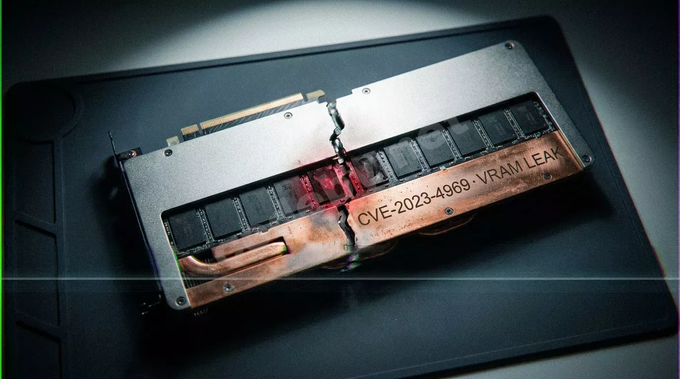

LeftoverLocals (CVE-2023-4969). Исследователи Trail of Bits обнаружили, что GPU-ядра на ряде чипов (по данным NVD - затронуты реализации OpenCL, Vulkan, Imagination DDK, AMD Instinct MI300X; в оригинальном отчёте Trail of Bits также упоминаются Apple и Qualcomm) не очищают локальную память между вызовами. Атакующий процесс может прочитать данные, оставленные другим процессом - включая промпты и ответы LLM.
Характеристики по данным NVD:
  • CVSS: 6.5 (MEDIUM), вектор CVSS:3.1/AV:L/AC:L/PR:L/UI:N/S:C/C:H/I:N/A:N
  • CWE-401: Missing Release of Memory after Effective Lifetime
  • Затронуты (по NVD): Khronos OpenCL, Khronos Vulkan, Imagination DDK, AMD Instinct MI300X (firmware и device). Trail of Bits в оригинальном отчёте также указывает Apple и Qualcomm GPU
  • Не затронуты: NVIDIA GPU
Вектор атаки локальный (AV:L), требуются непривилегированные локальные права (PR:L), но scope changed (S:C) - данные одного пользователя или контейнера доступны другому. По данным Trail of Bits, на AMD Radeon RX 7900 XT утечка достаточна для частичного восстановления LLM-ответов; точные метрики объёма и точности восстановления - в оригинальном отчёте Trail of Bits. Атака реализуется менее чем в 10 строк кода через OpenCL. Десять строк - и чужие промпты у тебя.
Вывод для SOC: для инференса с конфиденциальными данными - NVIDIA GPU (не затронуты по NVD). Если GPU от AMD или других затронутых вендоров - только single-tenant режим, один процесс на GPU. Без вариантов.
