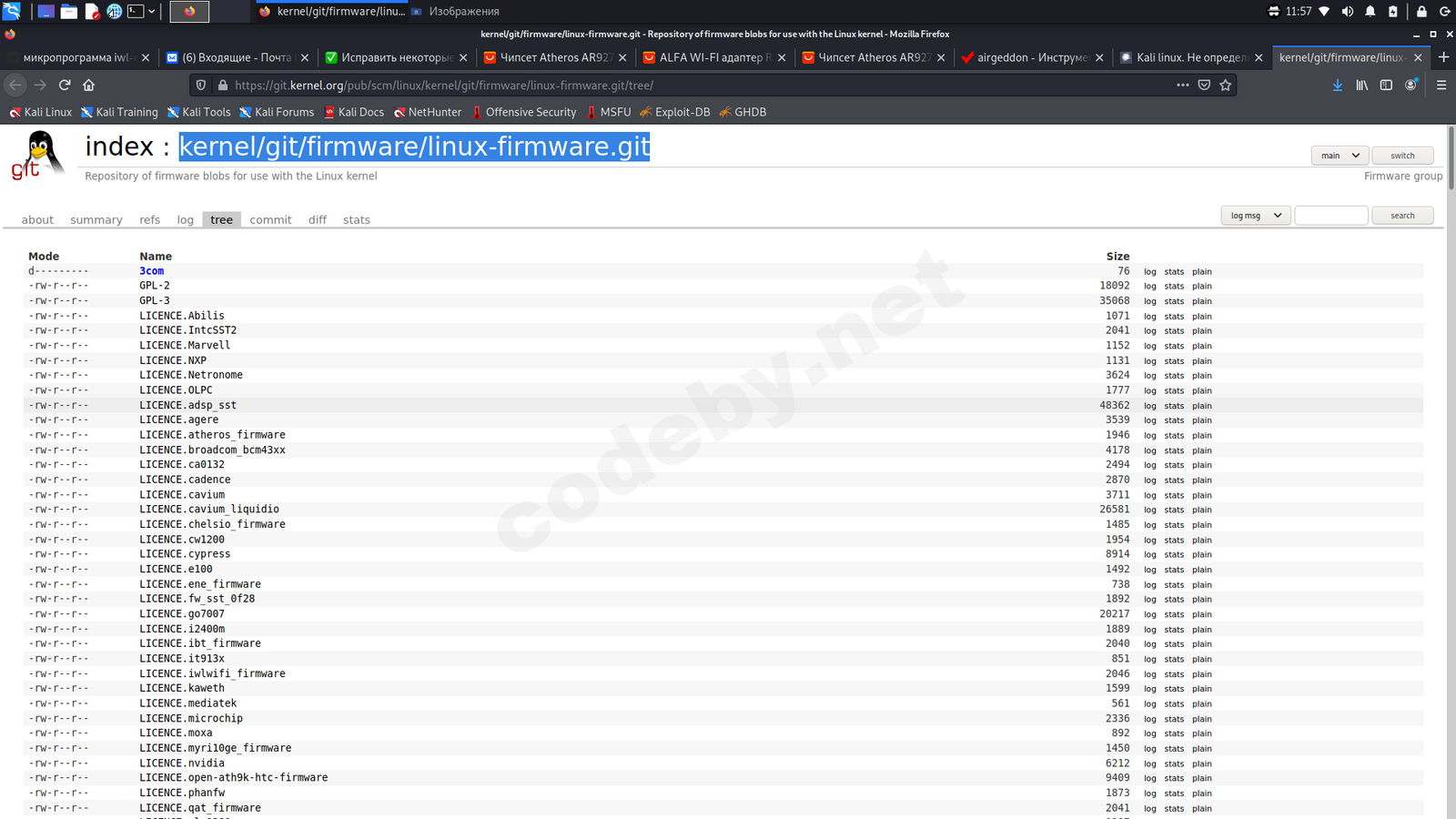

микропрограмма iwl-debug-yoyo.bin
Solowar
09.07.2021
49

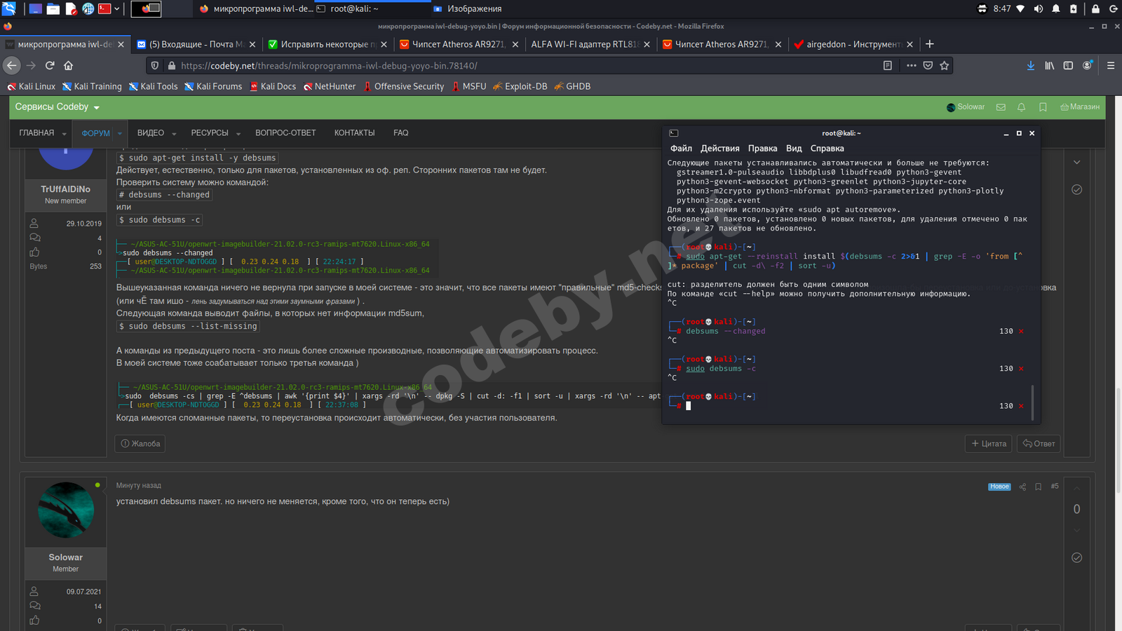

Привет. При установке кали выскакивает сообщение, что отсутствует микропрограмма iwl-debug-yoyo.bin , в связи с чем я подозреваю некорректную работу моей ОС в некоторые моменты. Кто что знает об этом файле ?
Нагуглил, что у кого то он связан с вай фай, у кого то со звуковой картой. Вот беда. звука у меня нет, тоесть возможно тоже это относится к этому файлу. При атаке на вф, когда начинаю деаутить - система виснет. остается только кнопку питания зажимать. Кто что знает об этом файле ?

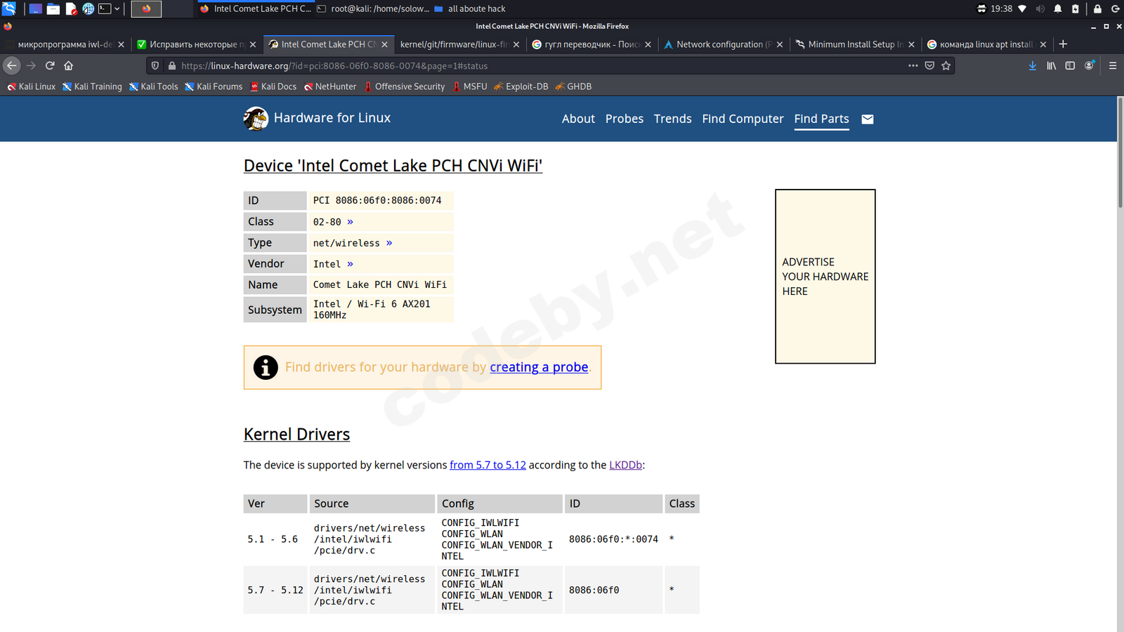

Вот эта строка i915 2715648 16 свидетельствует о том, что модуль беспроводного адаптера также успешно подгрузился в ядро.
Выше я просил узнать, в каком положении находится твой адаптер в настройках программы управления ноутбуком (то что я называю BIOS, а ты - UEFI) : некоторые ноутбуки (например DELL) позволяют включить беспроводной интерфейс как wwan, или как wlan.
В программе управления ноутбуком ( BIOS / UEFI) - ты напрасно что-то меняешь без осознания проделываемых действий.
Если ты вовсе отключил беспроводной сетевой интерфейс, то в операционной системе неизбежно появятся ошибки.
Может быть мы пытаемся настроить беспроводной интеерфейс, который находится в совершенно ином режиме ?
Неплохо было-бы выяснить этот момент )

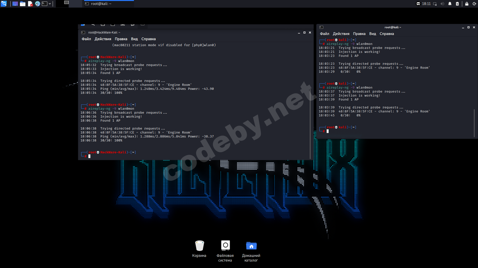

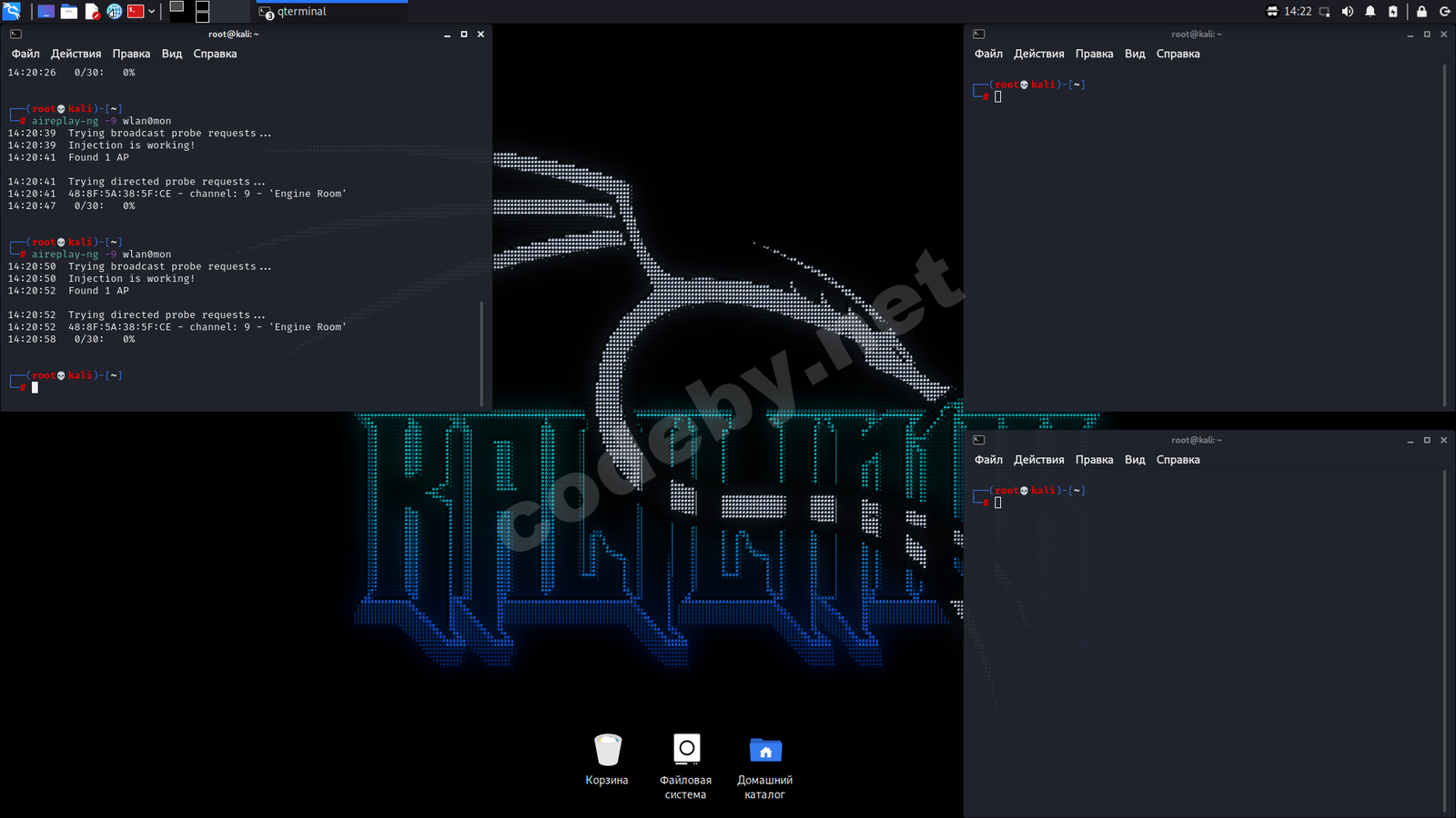

Надо сравнить настройки обоих ноутов: исправного и проблемного и выставить одинаковые настройки (то есть в проблемном сделать так-же, как в беспроблемном).
14:24:14 0/30: 0%, процент равен нолю? Может в эту сторону нужно смотреть ? В общем жду ваших ответов.
Нули на скринах ?
Я не думаю что эти нули свидетельствуют о том, что на левом ноутбуке мощность адаптера увеличена максимально, а на правом - на нуле.
Вот поэтому такая разница в скринах.

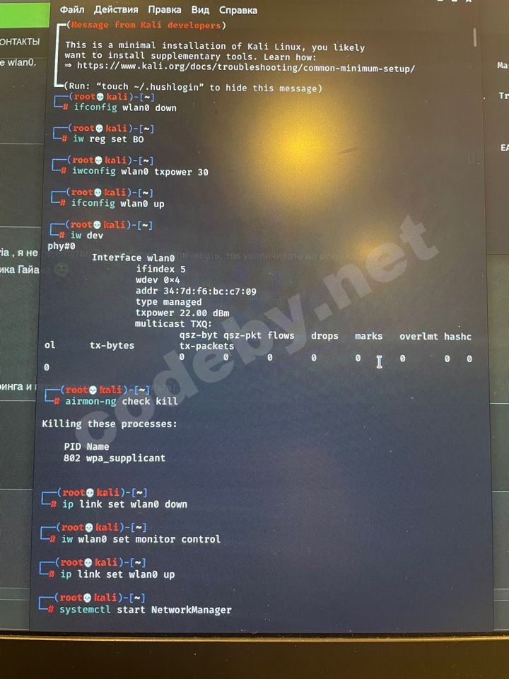

Предлагаю проверить твоё предположение: давай увеличим мощность адаптера на проблемном ноутбуке и посмотрим, как отреагирует система .
Для начала посмотрим название интерфейса при помощи команды
$ sudo ip a
Должен появиться список сетевых интерфейсов и среди них будет беспроводной : какой-то wlan0 или wlan1.
А заодно посмотрим вывод команды
$ sudo iw list
Уточнив название увеличим мощность и посмотрим, что получилось.
Нули на скринах ?
$ sudo ip a
$ sudo iw list

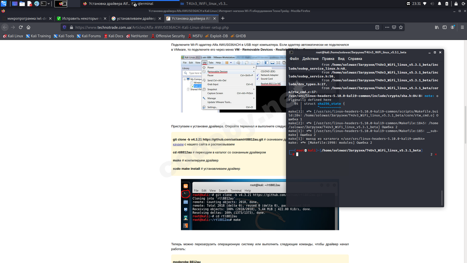

Тогда доброе утро ;). Все время провел в гугле, даже на чай не ходил сегодня ;)
Нет, в своих настройках биоса я знаю все.
Процент инъекции имею ввиду. Кстати, у меня есть антена TP-link AC1300 Archer T3U Plus. Вдруг она пригодится для проверки.

Сегодня получилось что то намудрить и теперь выдает такое.

Еще я нашел драйвер, возможно. Вот.

Если тебе нужна какая-то дополнительная информация о твоём адаптере, то скорее она здесь:
Образцы каких-либо тестов модулей примерно описаны здесь:
Но мы уже всё проделали и выяснили, что драйвер - это пакет firmware-iwlwifi .
Этот драйвер поддерживает целый список сетевых адаптеров.
Список поддерживаемых адаптеров для справки на этой странице: ru/iwlwifi - Debian Wiki

Твой беспроводной сетевой интерфейс имеет название wlan0.
На всякий случай убьём NetworkManager.
$ sudo systemctl stop NetworkManager
И далее поочерёдно выполним команды:
$ sudoifconfig wlan0 down
$ sudo iw reg set BO
$ sudoiwconfig wlan0 txpower 30
$ sudoifconfig wlan0 up
Здесь мы отключили сетевой интерфейс
Назначили регион Боливии (код страны BO - это же Bolivia , я не перепутал ?) - чтобы уж увеличивать, так увеличивать на всю мощность.
Если не получается с Боливией, то пробуй GY - Республика Гайана :)
Вторая строка в этом случае будет выглядеть так:
$ sudo iw reg set GY
Увеличили мощность до 30mW.
Включили адаптер обратно.
Проверяем:
$ sudo iw dev
А можно заодно попробовать перевести в режим мониторинга и проанализировать результат.
$ sudo airmon-ng check kill
$ sudo ip link set wlan0 down
$ sudo iw wlan0 set monitor control
$ sudo ip link set wlan0 up

Вот. Ужас...пришлось фотографировать, пересылать на мыло, с мыла скачивать и лить сюда ;) Интернет отвратительный у нас... по этому долго так.
А на том ноуте интернет после прописей отвалился и не включается)

переходим в каталог со скачанным драйвером
make # компилируем драйвер
sudo make install # устанавливаем драйвер"
так попробовал - не помогло. ошибку выдает.
    689,3 КБ · Просмотры: 193

Проблема с этим файлом была решена путем перемещения "iwlwifi-ty-a0-gf-a0-59.ucode" в папку драйверов firmware. После этого пропала ошибка при вводе dmesg | grep -i в терминал и пишет, что загружено.

Как оказалось - нужен. Тех поддержка помогла. И теперь она работает. Антена я имел ввиду вай фай чипсет или адаптер). Самое интересное, после установки драйвера на антену, ОС перестала виснуть при деауте. Причем при деауте по встроенному чипсету, а не через антену. Ее вытащил из юсб вообще... Вот в чем вопрос, как это может вообще быть связано. Все, что было мною сделано:

3. Установка драйвера для USB антены tp-link AC1300 Archer T3U Plus. вот сайт с драйвером, ссылку на который дали в тех.поддержке - GitHub - fastoe/RTL8812BU: Realtek RTL8812BU Driver for Linux
For 5.10 kernel, please clone the v5.6.1 branch:​
clone the new branch:
sudo apt update
sudo apt install -y dkms git bc
git clone -b v5.6.1 GitHub - fastoe/RTL8812BU: Realtek RTL8812BU Driver for Linux
cd RTL8812BU
make
sudo make install
sudo reboot
