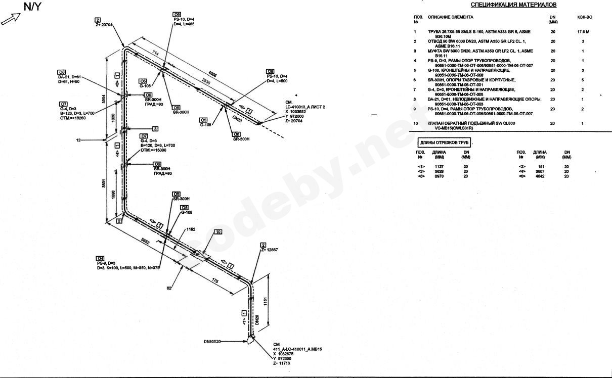

Я новичок в этой области, но появилась задача разработать программу, умеющую считать изометрический чертеж (pdf/картинка), получить с неё размеры и скалькулировать длины, посчитать задвижки и опоры. Кроме этого, в перспективе, планируется обучить её скакать по ссылкам на листы, считать все необходимое и корректно строить 3Д-планы по этим данным.
Расскажите, пожалуйста, в каком направление начинать изучать эту область, какие технологии и знания потребуются?

Кхм, если вот прям совсем без опыта в ML (машинное обучение) и DL (нейросетки), то сходу сделать такую штуку будет сложновато, уйдёт достаточно много времени на обучение и понимание чего и как всё устроено. Вот не давно вышла не плохая статейка про то как ребята делали проект по детекции товаров на полках, Распознавание товаров на полках . Тема конечно совершенно другая, но инструменты похожие, детекция, классификация, сегментация, у вас наверняка ещё и OCR надо будет прикручивать.
Итого если отвечать на вопрос то, нужно изучить: Python, ML, DL, computer vision. Конкретные курсы не подскажу, их в целом тьма и наверняка есть хорошие, но нужно потратить время что бы разобраться.
