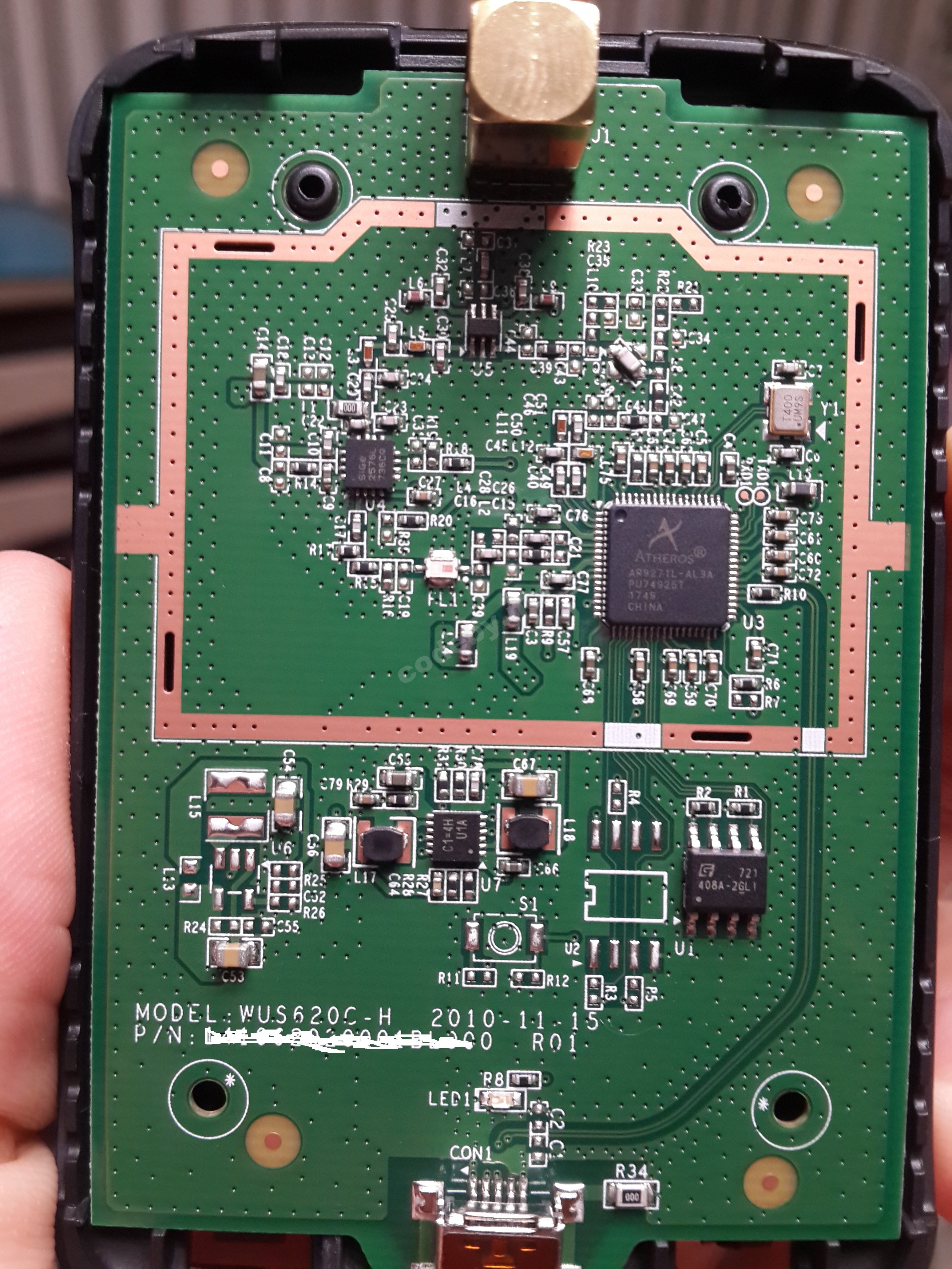

Интересное с забугорного форума по поводу природы различий 9271 и 9271L:
There are 2 versions of this adapter. The original containing an AR9271, and the new release from 2012 onwards containing an AR9271L. The newer revision of this device runs on the AR9271L-AL3A chip vs AR9271-AL1A. The L stands for low power consumption. There is speculation around that the 2012 model is restricted to 40mw, however this is not the case. The TX items of the Atheros Client utility play no part in the operation of the adapter which is 800mw (630mw without antenna attached). The AR9271L trades off maximum transmit power (13db -17db) depending on bitrate.
So is the new release 2012 model some kind of dumbed down version ?
Well it turns out no. After speaking with manufacturers, I confirmed that the AWUS036NHA with AR9271L chipset compared to the original that has the non L version of the chip has extra components added in the parties responsible for the reception and transmission, so that in this way the power remains the same as the original, ie. 630MW. The TX power is handled by the SE2576L chip so the change to a lower power draw chip version has no effect essentially other then a cooler, quieter AR9271 chip that doesn't require as much power to do the same job.
Т.е. по мнению автора (со ссылкой на производителя) литера L - не "Low Cost", а "Low Power Consumption".

Так и я у дальрадио пару дней назад уточнял. Я специально написал в своем разъяснении, что ни отдел маркетинга Alfa ни тем более продавцы в РФ Вам как есть не скажут, да и не знают они. У МЕНЯ НАЧАЛО БОМБИТЬ. Не надо больше ссылаться на продавцов.
Такими тонкостями они не занимаются. Я всего лишь сказал "как есть". Сотрудники дальрадио правы - все работает хорошо и пригодно для вардрайвинга, то что Low-Cost - это не относится ни к компании Alfa ни тем более к диллерам в РФ. Просто у Alfa контракт на поставку этих чипов, которые Atheros решили выпускать в L версии. Вот и все. Старые ревизии были не Low-Cost.
И если говорить например о Realtek, то у них я такого не встречал. Тут нужно писать инженерам Atheros/Ralink/Realtek (некоторые ссылки есть в интернете, одну из них я приводил.
Статьи здесь/на Хакере не заказные, просто далеко не всем нужно вникать в такие подробности. Да и не могут Вам в дальрадио напрямую сказать, ведь у них упадут продажи, выражение "урезанный" и так намертво прилипло к 036NH. Теперь на очереди 036NHA. Повторюсь - эти адаптеры нормальные и пригодны для вардрайвинга лучше китайских из-за схемотехники. Я бы не сказал что очень много компаний производит чипсеты для адаптеров. Собирает много, да, но на основе чипсетов одних и тех же компаний.
Информация про "урезанный" и Low-Cost неверная. Читайте внимательно и поймёте интересное.
