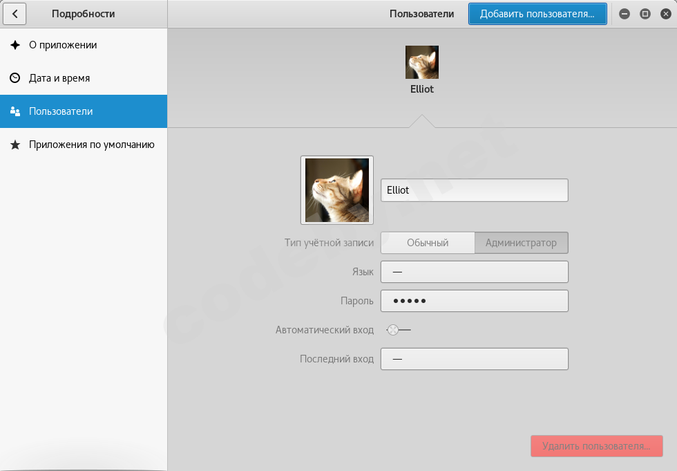

Шаг #1 - Добавление нового пользователя.
Откройте: Параметры -> Подробности -> Пользователи.
И создайте пользователя, обязательно на английском и обязательно админа.

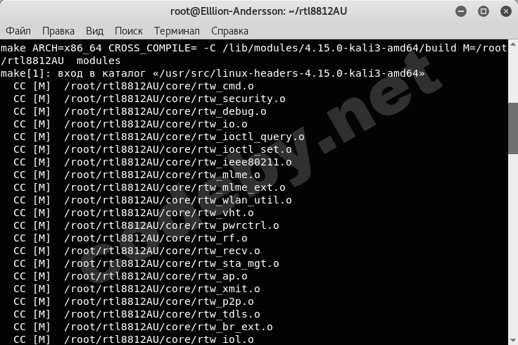

Git clone https://github.com/diederikdehaas/rtl8812AU.git
cd rtl8812AU
Устанавливаем его:
make
sudo make install

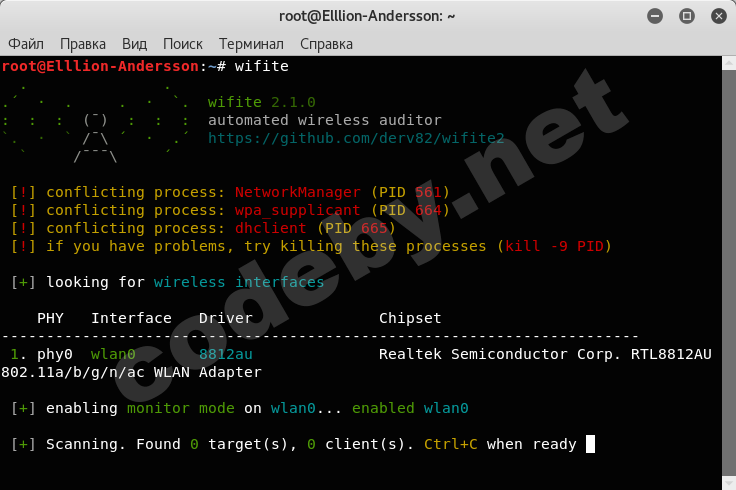

Как себя ведет адаптер ? Последний мой тест адаптера на данном чипе был пол года назад Alfa036ACH . Работало все , но очень криво ...... Какие-то атаки уже пробовали в действии ?

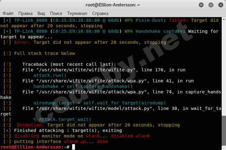

Вот так проходят атаки))))))))
    47,5 КБ · Просмотры: 879
Реакции: Злой Дядька

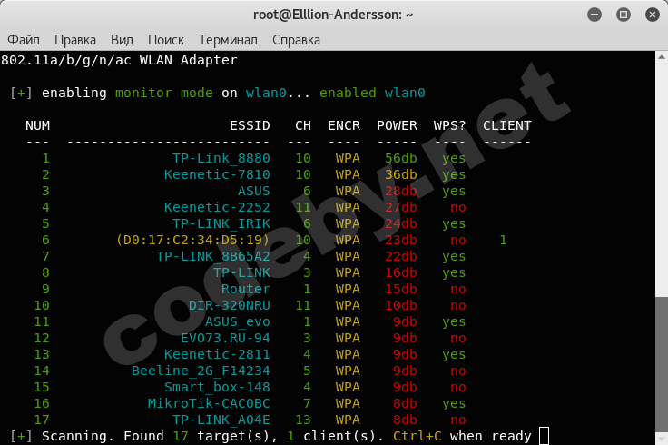

Он сойдет как усилитель, или просто точка доступа, как инструмент рабочий не стоит брать, завтра отнесу обратно.
Верну деньги, за свои деньги он себя не оправдял)

Щас попробую другим методом запустить скан монитор.
Только вот статью уже не отредактировать, мне в коментарии писать?
    65,5 КБ · Просмотры: 687
Так ладно, он в своем репертуаре, ничего не работает.
    60,7 КБ · Просмотры: 545

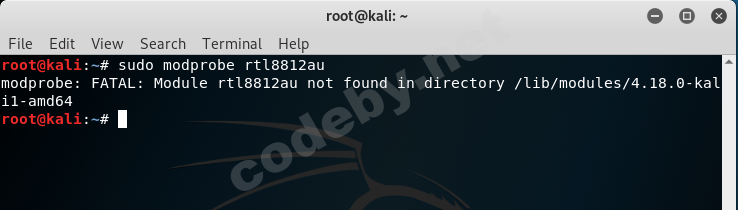

Вот такое вот сообщение выдаёт, хоть делал всё по инструкции) (Всё установилось, вроде бы всё без ошибок)
