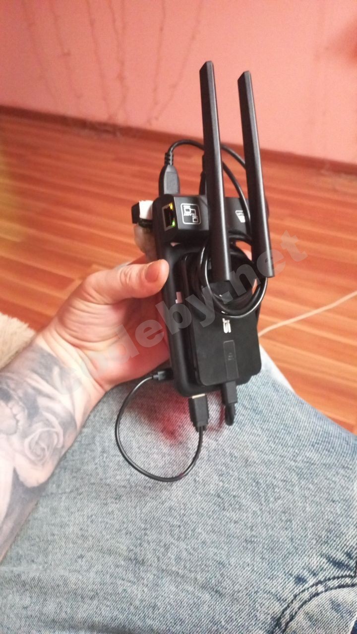

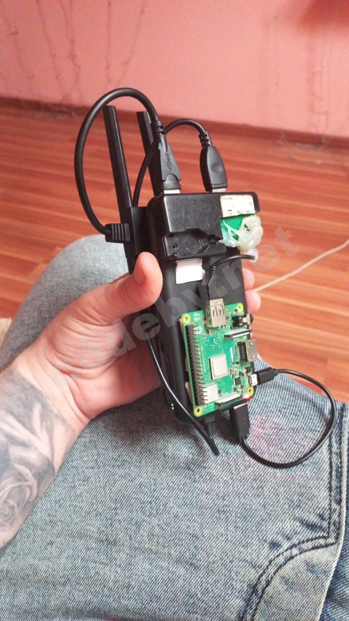

Само устройство представляет из себя Raspberry PI 3, с простым обвесом в виде power bank'а, usb хаба и двух внешних сетевых карт, одна wi-fi, вторая под Ethernet.
Выглядит это вот так:
И с другой стороны:

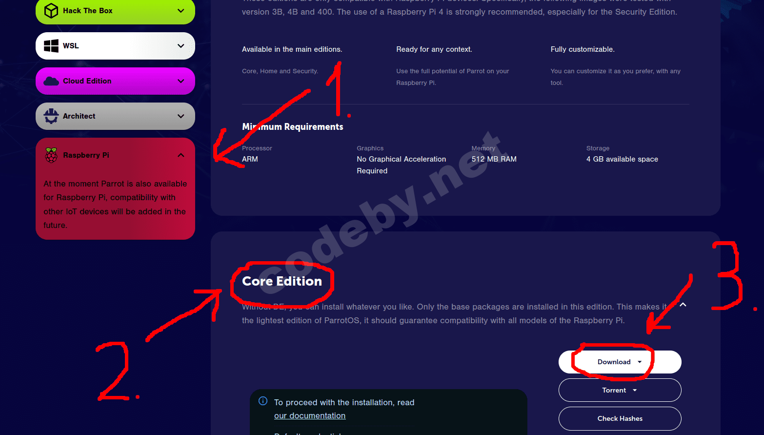

1) Заходим на официальный сайт Parrot и скачиваем образ RaspberryPI.
Выбираем версию для Ruspberry Pi -> Core Edition -> Download и дожидаемся скачивания.

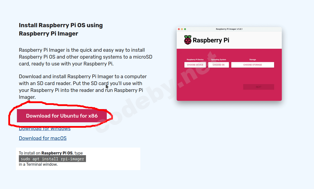

3. Скачиваем rpi-imager.
Сделать это можно двумя способами:
Первый заключается в установке через пакетный менеджер apt-
sudo apt install rpi-imager
Второй способ- скачать rpi-imager с официального сайта и установить .deb пакет.

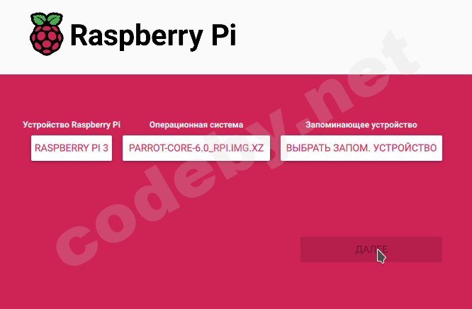

Открываем rpi-imager командой
rpi-imager
Берём micro-sd и вставляем её в компьютер. Далее в rpi-imager выбираем нашу версию малинки, выбираем образ, micro-sd для записи, нажимаем кнопку далее и дожидаемся установки ОС на выбранный накопитель.

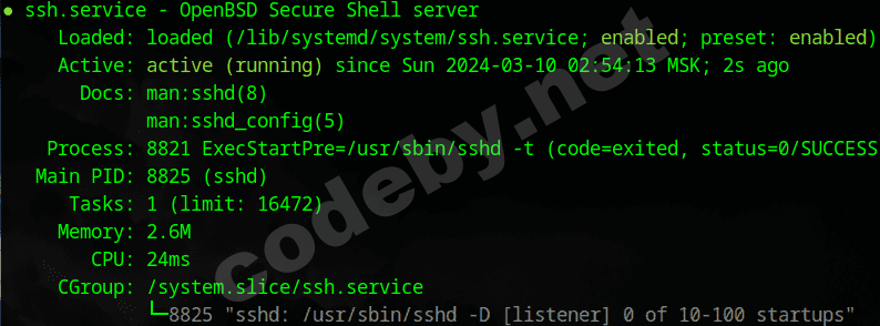

apt install ssh
apt install openssh-server
systemctl enable ssh
systemctl status ssh
Последняя команда выведет статус состояния ssh, если статус будет не активен, то вводим:
systemctl start ssh

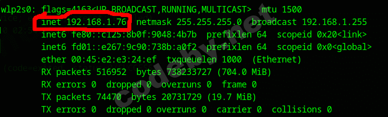

Далее узнаём ip адрес малинки в локальной сети:
ifconfig

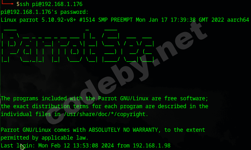

И нас приветствует наша малинка! Мы в системе))

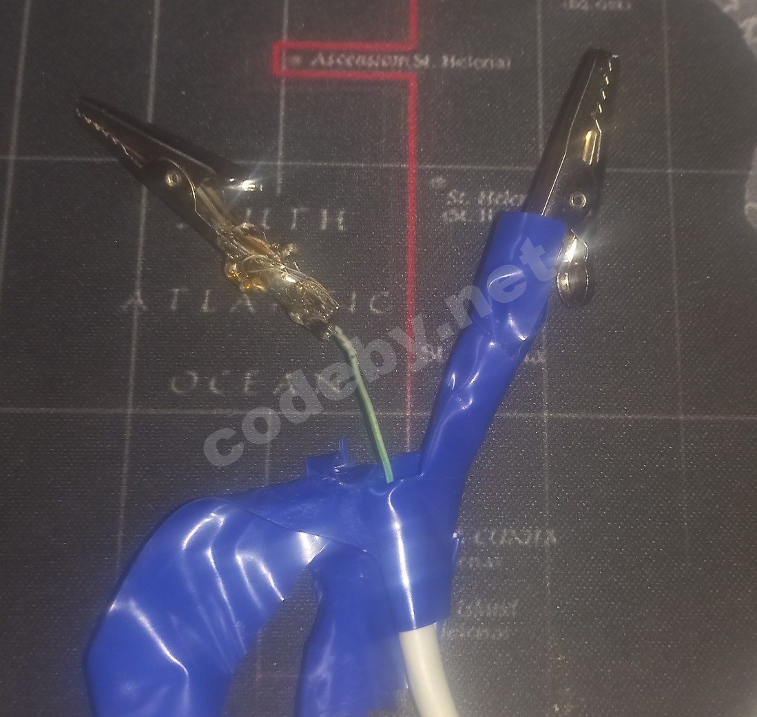

Так-же мы можем использовать в этом устройстве трюк с зажимами (в простонародье крокодилы). Возможно совсем юные хацкеры о нём не знают, но постараюсь коротко объяснить.
Берём два маленьких зажима-крокодила и сетевой кабель. Сетевой кабель с одной стороны обрезается, распускается и с него обрезаются все жилы кроме зелёной или оранжевой пары, далее эти жилы крепим непосредственно к самим крокодилам. Выглядеть это должно примерно так (да-да, знаю, руки бы мне отрвать за такую пайку, ну не моё это XD):
Теперь подключаем этот кабель к внешней сетевой карте противоположной стороной (RJ-45 коннектором). Далее делаем не большой надрез (3-4см) вдоль того кабеля к которому нужно подключиться, находим в нём так-же две зелёные или оранжевые пары и оголяем их. В интернетах советуют крепко прижать крокодилы к жилам, дабы они сами продавили себе путь, но как показала практика самым идеальным вариантом оказалось поддеть лезвием нужную жилу и зажигалкой с автогеном обжечь её отдельно, после чего подключать зажим.
Далее весь перехват трафика производится так-же как и в первом примере с помощью tcpdump, сохраняется в файле и удобно просматривается в Wireshark.
