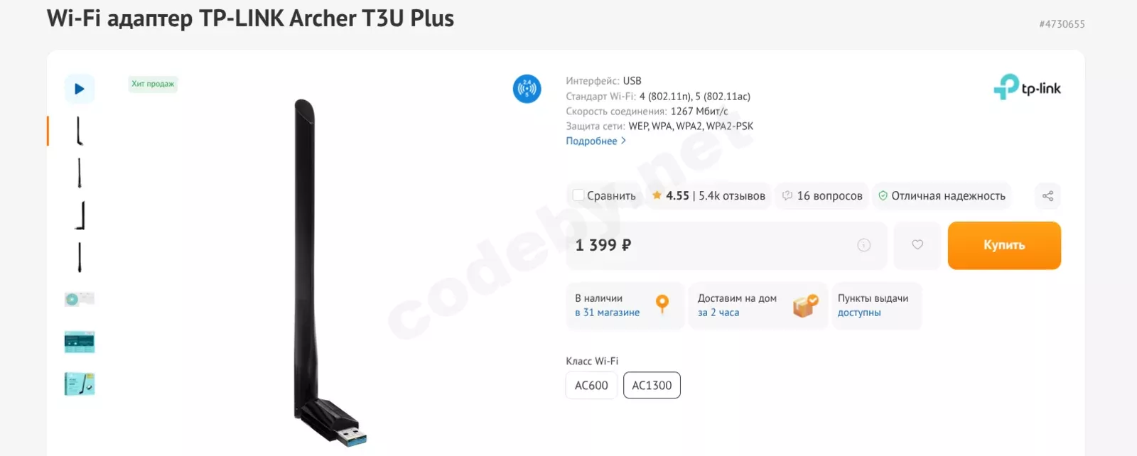

Подойдёт такой адаптер для пентеста?

Да, режим мониторинга есть - как устройство для начинающего по демократичной цене - годится.
Главное, драйверы поставить

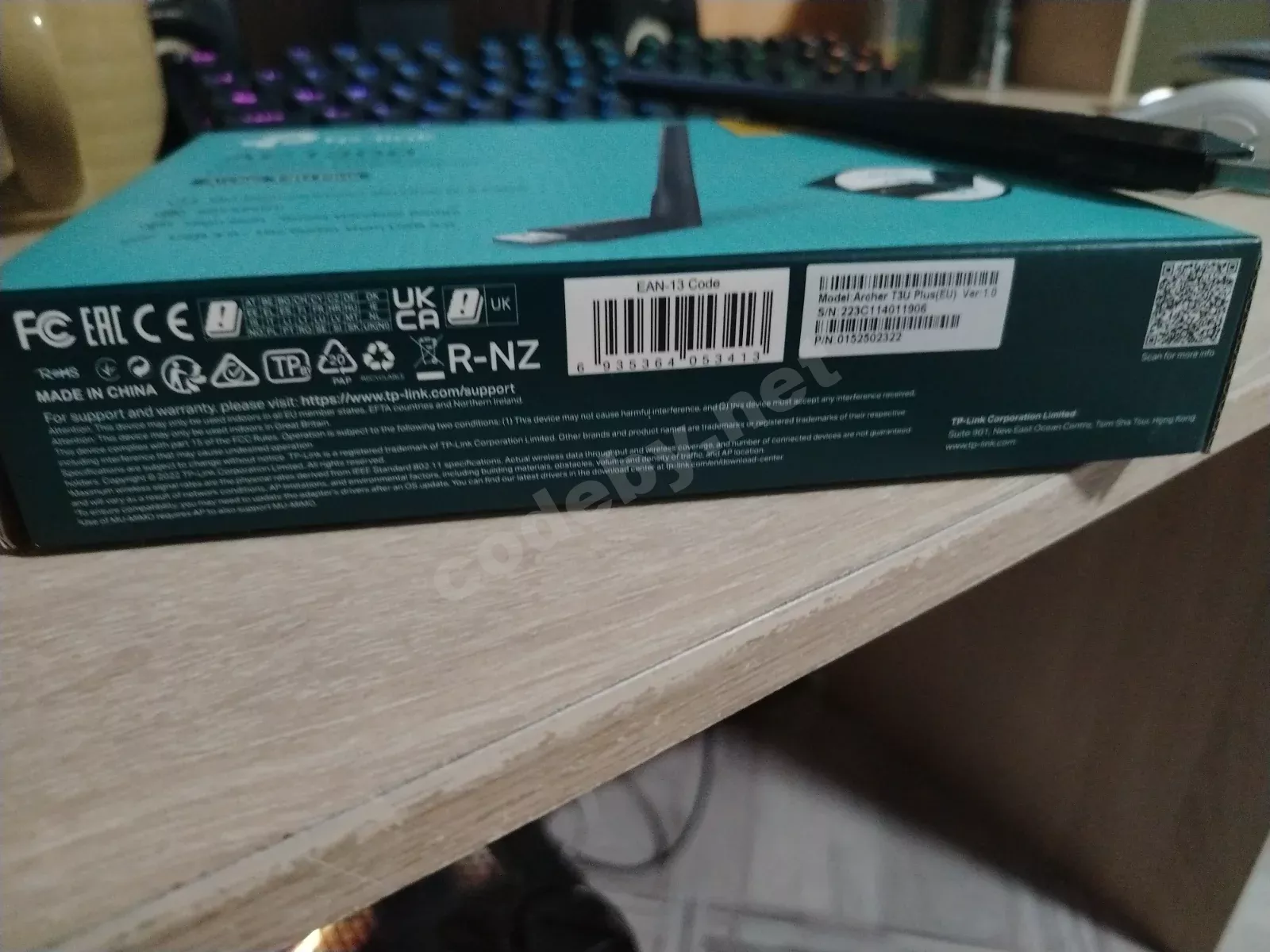

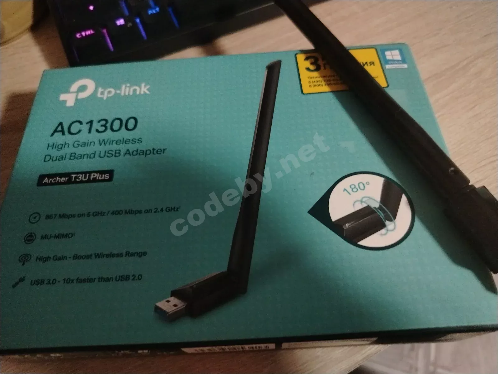

Здравствуйте! Я купил эту палку год назад за 2000р.И я только сейчас узнал что у неё режим монитора. Не подскажите это новая ревизия или что?
А откуда там режим монитора!? Если он даже в Linux не работает. Или для него нужны специальные драйвера? Кстати, он будет на последней Kali или mint работать?По поводу адаптера.... Для повспдневки бы не брал, тк он постоянно отваливается и греется. Я лично этим пользуюсь год и терплю его недостатки. Честно, я очень офигел от того что тут есть монитор мод и инъекции...

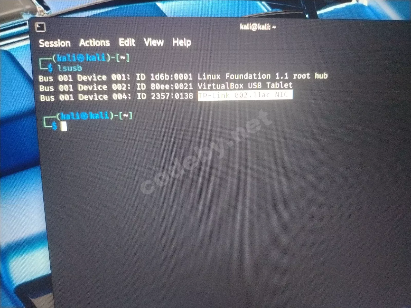

А какой драйвер ставить если он определяется в системе так? И будет ли он нормально через виртуальную машину работать?
У меня он определяется аналогично. Расшифровку названия я тебе не подскажу, но знаю, что этот адаптер часто имеет проблему установки драйверов. За два дня перепробовал всё - от прямой установки, до трёх колен пакетных менеджеров.
Ошибки выдаёт самые частые и самая распространённая у других пользователей - ошибка отсутствия заголовков ядра. Зачастую исправляется следующим порядком команд:
Обязательное обновление пакета и системы:
sudo apt update
sudo apt upgrade -y
Аргумент -y автоматически подтверждает все запросы на установку пакетов.
Установка драйверов:
sudo apt install linux-headers-$(uname -r)
Аргумент $(uname -r) автоматически подставляет текущую версию ядра Linux.
Важно иметь проводное подключение к Интернету. Я на беспроводном так и не смог подставить, теряются пакеты данных и скорость критически падает.
Отпишись если всё получится, надеюсь помог)
