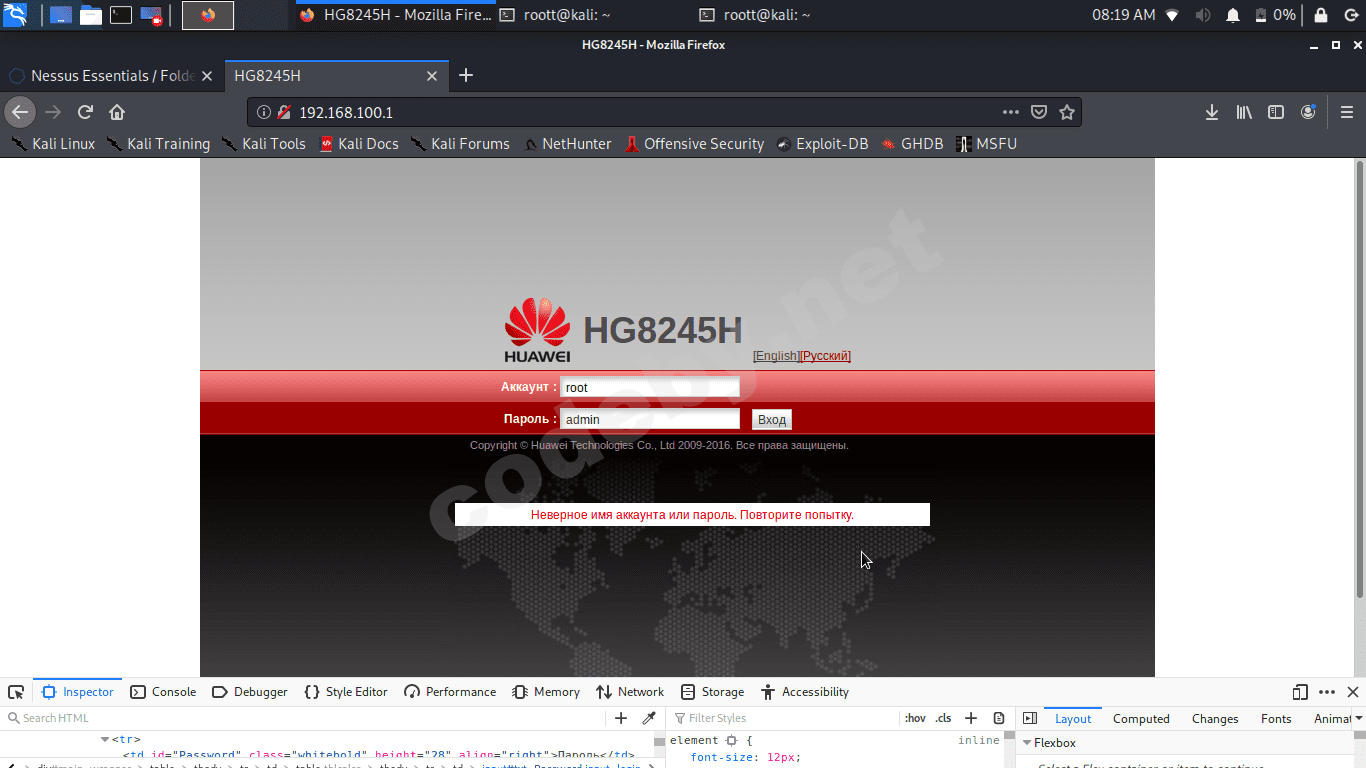

Здравствуйте, граждане специалисты. Помогите плиз! Провели мне оптику в дом, поставили сей роутер, но доступа к нему не дают. Даже пароль на беспроводной интерфейс поменять не могу. Через веб косоль пролезть стандартными и нестандартными связками логин:пароль не смог. Перечитал кучу форумов, так ничего и не нашел. Зато через телнет подходит связка root:admin. Но он какой-то урезанный. Почти все комманды не поддерживаются. Посоветуйте что-нибудь пожалуйста. Может кто сталкивался...

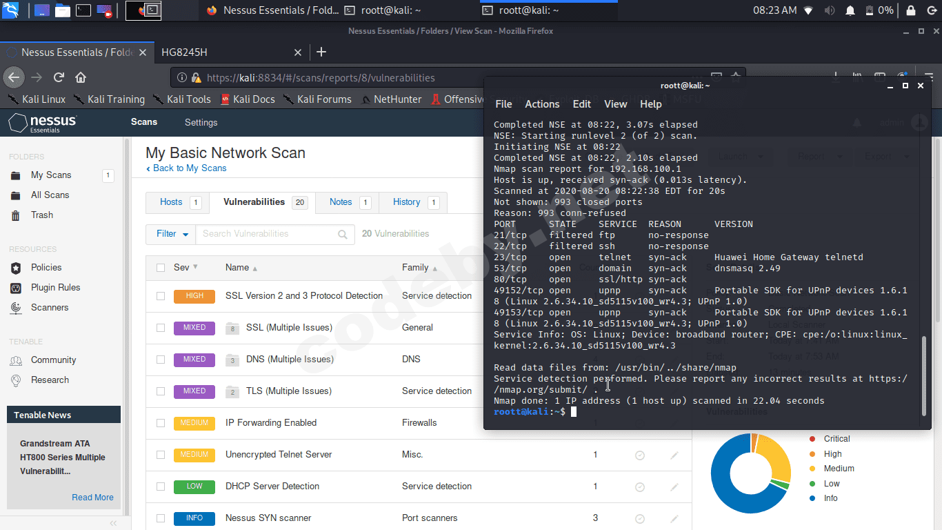

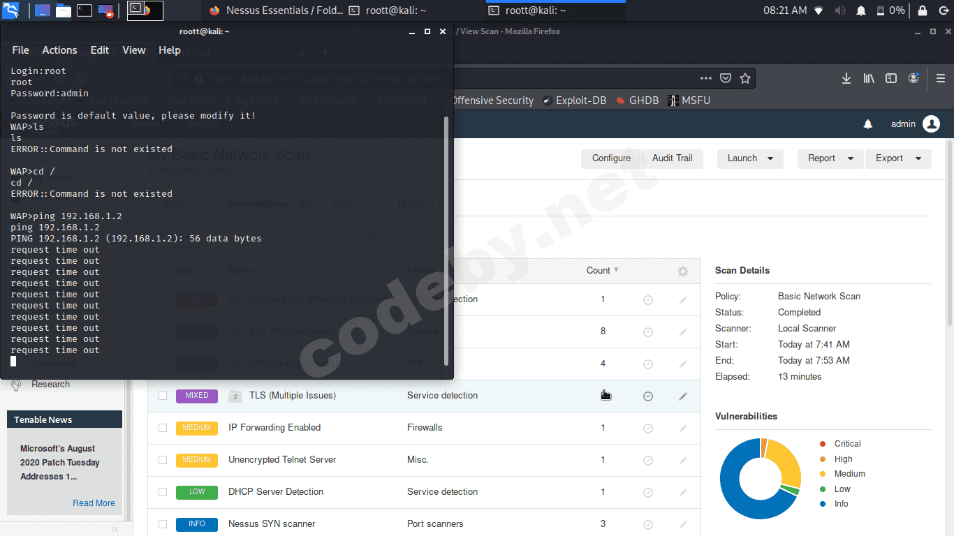

Пришёл домой хотел поковырять чуток.
telnet: too many connections now
ssh: connection to xxx.xxx.xxx.xxx closed
И так пока не сбросил опять.
Это что это блин? 🤣🤣🤣 Мы что его с двух сторон ломаем? 😂😂😂
А может с шодана кому че прилетело? Порты то открыты и пароль default. Надо было подождать. Может кто-то бы его открыл. Или провайдер че то намутил. Я в первую очередь на них и подумал сначала.

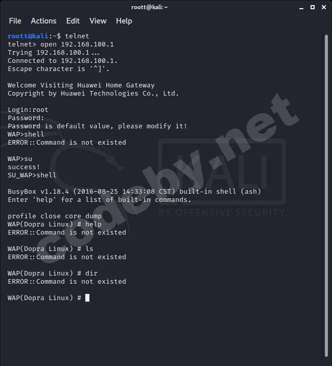

В общем пока не победил. Ищу. По идее shell обновится же вместе с прошивкой? Если вообще есть такие прошивки с нормальным человеческим шеллом. Или он вшит в недра роутера?
Почти победил. Сейчас убежусь в этом- расскажу как.
Так ну в принципе, я внутри. Завтра добью. Нашёл способ прям «ключ под ковриком» Завтра отчитаюсь.

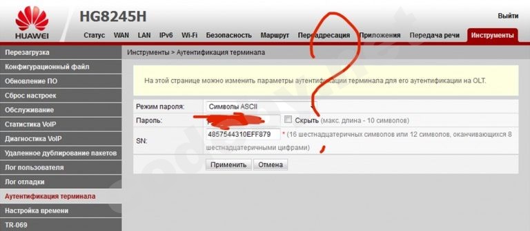

В общем дела такие. Я в отчаянии. Ситуация в следующем. Отключаем от роутера оптику. Сбрасываем роутер. Заходим telecomadmin:admintelecom. Подключаем оптику. Роутер получает свою конфигурацию от провайдера. Пока не прервалась сессия, можно делать что хочешь.
Что я и сделал. Качаем файл конфигурации hw_ctree.xml, открываем. Видим много настроеных параметров. Видим пользователей и хэши паролей. Определил имя суперпользователя, под которым подключается провайдер и его шайка. Путем некоторых экспериментов с паролями, которые явно есть в базах хэшей определил, что закриптован он сначала в MD5, а после в SHA256. Расшифровать не удалось. Но дело не в этом всегда можно закриптовать этим путем любую парольную фразу, вставить вместо той в hw_ctree, загрузить в роутер и огонь. Проходит час-два и все приходит к провайдерским настройкам. Нууууууу..... Почти всё. Но данные авторизации летят в тар-тарары. Чтоб зайти снова, нужно повторить алгоритм сброса и заливки уже сконфигурированного мной файла hw_ctree, который как я понимаю принудительно заливается через определенное время (а скорее всего просто изменяется, потому что не все параметры сбрасываются). Вариант такой: роутер отлично работает на измененной мной конфигурации. Интернет есть. Насколько я понял: в принципе обновления ему не нужны. Целый вечер воюю с автоконфигурированием. Имеются настройки ACS.
Пытался изучить, информации очень много. Пришла в голову лишь одна идея. Испотрить все к хренам. Испортил логины и пароли,адреса, порты. Все что можно было отключил. Пробую... Перезагрузка...Авторизация.... СКОТИНА!!!! Не пускает. Имя wifi- как мне его поставили. Такс. Значит инициатором обновлений является не роутер. И все что я напортил не препятствует этому. Как я не воевал, как не пробрасывал порт 9595 куда только можно, в hw_ctree.xml всем запросам которые находил менял адресатов. Провел много тестов, а он все равно, гад возвращается к истокам. В общем пока отчаяние, уныние, раздумья и пробы, гугление, тесты, эксперименты.
А вообще.... Предположим, что мой сосед-хакер. Эти сволочи поставили мне 8-ми значный пароль, состоящий исключительно из цифр... Поехали airmon, хэндшейк, 5 минут брута, аутентификация, телнет, root:admin, factory reset, wifi пароль по умолчанию, telecomadmin и понеслась. За час-два что у него есть можно и сеть в рот раздолбать и фишинг и MITM- да все что угодно. Так что уязвимость довольно серьезная. Ладно. Заболтался. Буду дальше изучать, как работает этот GPON. Я должен отстоять этот hw_ctree. Права доступа как-то закрыть к нему или... не знаю. Очень жду ваших советов. Как всегда заранее огромное спасибо!!!
Кажись сдвинулось. Перезагрузил, подождал. Пока все ништяк

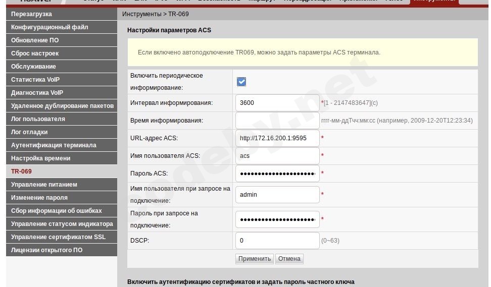

Ну что.... Победил. Долго размышлял что делать, в итоге убил нах подключение по протоколу TR-069. Теперь управление в мою сторону закрыто. Огонь! Ночь простояло-все работает. 1000 раз перезагружал-конфиг не тянет. Теперь распознал аргумент passwordLevel в hw_ctree. Если он равен 0 -пароль не шифруется, если 1 - md5, если 2 - md5 + sha256.

А можно подробнее что вы сделали, а то сложно отследить все действия автора пока он бился с PON до победы. Достаточно грохнуть подключение по протоколу TR-069 и всё, или еще что-то с файлами делать надо? У вас тоже ПОСТ-ЛТД провайдер? Не забанили ли они вас после такого? Просто сегодня я захотел перевести их ONT в режим бриджа, выключить на нём радио и поставить свою Mesh. Позвонил в их ТП, думая "Ну чо там делать-то, пара минут", но они сказали "Нет, мы не можем". Я удивился "Так там пару кликов же сделать", они: "Нет, у нас не так. Переводим вас в клиентский". И вот, оказывается у них это ПЛАТНАЯ услуга! И стоит это 3000 рублей! Я таких евреев среди провайдеров еще не видел (сам в телекоме с 2006 года), чтобы додумались стрясти с клиента деньги за изменение режима работы роутера! Девочка из клиентского: "Раньше эта УСЛУГА вообще была недоступна для физиков, только для юрлиц (так что радуйтесь и платите!)".
ну шо шо
отключил оптику
сбросил до заводских
вломился в telecomadmin
поменял в файлике hw_tree пароли/логины и всё шо не лень было трогать связанное с юзерами, потом есесна скормив его роутеру
анигилировал wan с именем TR69
и финальный ребут
