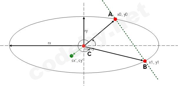

Ведем разработку векторного редактора. Задача – создать интерфейс управления нарисованным сегментом эллипса (с начальной отрисовкой сегмента проблем нет). Проблема с непониманием математических операций при изменении сегмента.
Обратимся к рисунку.
Что мы знаем изначально:
1) начальную и конечную точки дуги и их координаты A(x0, y0) и B(x1, y1)
2) центр образующего дугу эллипса C(cx, cy)
3) полуоси эллипса – rx и ry;
4) любые углы между векторами CA и CB, а также между CA(CB) и полуосями вычисляются.
Предположим мы меняем центр образующего эллипса, перемещаем его в точку с координатами cx', cy'.
Как вычислить новые полуоси эллипса при условии, что точки A и B остаются неподвижными и должны лежать на периметре "нового" эллипса??

Я частично разобрался. Всё оказалось очень просто. Я видимо изначально полез в дебри, а решение было на поверхности. Просто надо было вернуться к "истокам".
Каноническое уравнение эллипса:
x^2/rx^2 + y^2/ry^2 = 1
В моем случае есть 2 известные точки на эллипсе с координатами (x0, y0) и (x1, y1) и "новый" центр эллипса (cx', cy')
в результате получаем систему из 2-х уравнений
(cx'-x0)^2/rx^2 + (cy'-y0)^2/ry^2 = 1
(cx'-x1)^2/rx^2 + (cy'-y1)^2/ry^2 = 1
решаем и вот нам счастье - полуоси нашлись и самое интересное - правильно
Теперь новая проблемка в какихто случаях (пока не понял закономернось) одна из полуосей становится равной 0, хотя этого быть не должно (исходя из текушего положения центра и опорных точек) ... может на этот счет будут какие нибудь идеи?
PS: Поправочка. Одна из полуосей НЕ становится равной 0, а происходит деление на 0
Без самого кода сказать сложно, но поидее это происходит когда кординаты центра по х или у совпадают с соответствующими координатими точек А и Б.
Dock1100
Спасибо, так и было
При решении уравнения в знаменателе появлялась разность квадратов координат центра и одной из точек.
В случае когда они были равны и происходило деление на 0.
А вообще это решение оказалось неудачным. Кроме "неприятностей" с делением на 0 оно еще и не решало поставленной задачи. Точнее решало, но в ОЧЕНЬ частном случае.
Я решил проблему с помощью Аффинных преобразований. Получилось изящно, быстро и без сложной математики.
