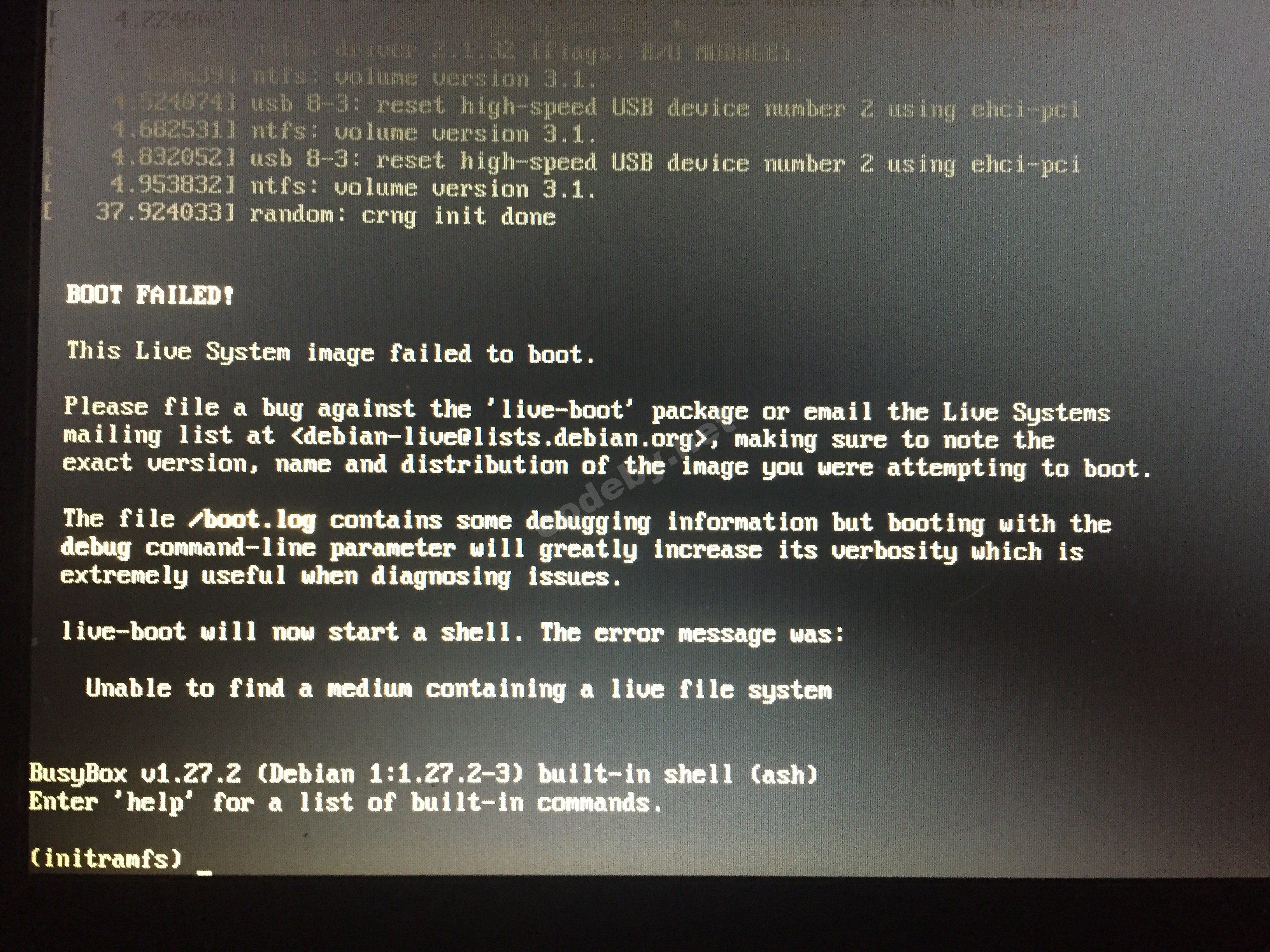

Помогите решить проблему при установке Kali Linux, выходит this live system image failed to boot
R
rus9999999
Помогите решить проблему при установке Kali Linux. При загрузке выходит This live system image failed to boot

Проверь хватило ли места на флехе, попробуй заново скачать и записать, используй rufus 2.15 версии и при выборе .ISO файла для записи измени потом на DD образ. И все будет робить!) "Для образов, созданных программой dd в Linux, нужно выбрать параметр DD-образ. "
Реакции: valerian38
Еще желательно от фарматировать
Secure Boot в BIOSе отключен?
Чесно сказать я не в курсе, не разу такова небыло.
Но что то мне это не нравится.
Может переставить флэшку в другую дырочку без синей пластмаски? :)
