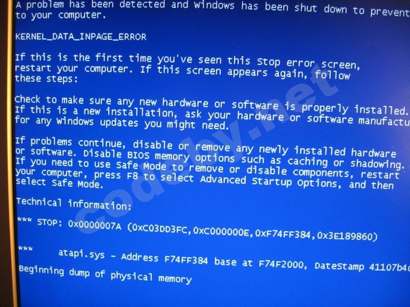

Купил новый винт - WD на 500 Гб, SATA, до этого стоял WD на 160 Гб IDE. После установки ОС (WinXP SP2 Rus, WinXP SP3 Rus) периодически появляется BSOD, вот такого содержания IMG_4179_1.jpg
Замечено, что BSOD вылетает когда начинаю загружать сильно процессор, например в программе для обработки видео быстро двигать ползунок предпросмотра, копирование большого кол-ва файлов...
Че делать ума не приложу :)
Спасибо за ссылки... В общем перепробовал все, помогло только переключение винта с режима SATAII в режим SATA.
