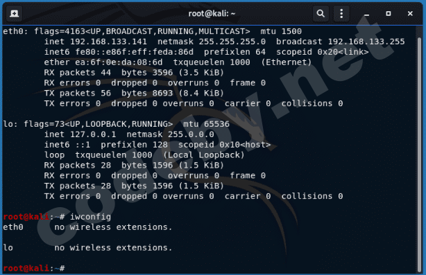

Кто может помочь ? Kali не видит сетевой адаптер....Стандартные действия (типа iwconfig) не помогает. Такое впечатление, что это непосильная ноша ни для кого. Все рекомендации, которые находил в инете и то что мне писали здесь, НЕ ПОМОГАЮТ. Неужели нет гениев (ладно я профан в этом) ???

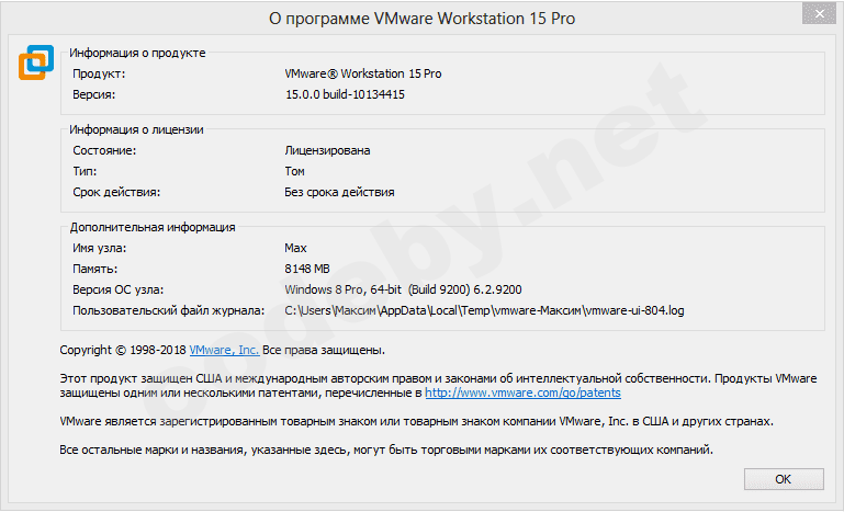

Что значит не видит? Какая версия VMWARE? Адаптер подключается к виртуальной машине или проблема в подключении USB устройств к виртуалке в самом VMWARE?

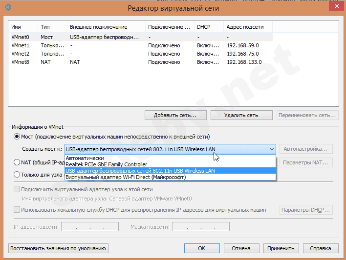

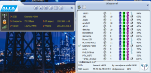

Ну посмотри пожалуйста Скриншот 14-01-2020 200716.png то естьв редакторе виртуальной сети он видит (то есть подключение через мост.

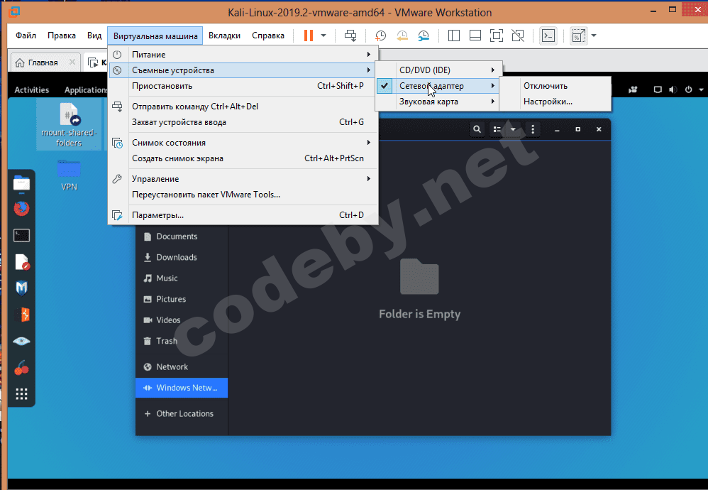

А вот подключение в режиме съемные устройства я не могу Скриншот 13-01-2020 225053.png
Сразу хочу отметить, что дополнительный USB разъем не добавляет (пишет, что максимальное количество), дополнительную сеть добавляет, но там идет VM0, VM1, VM2, VM8 ... (что собственно говоря и видно на первом скрине)

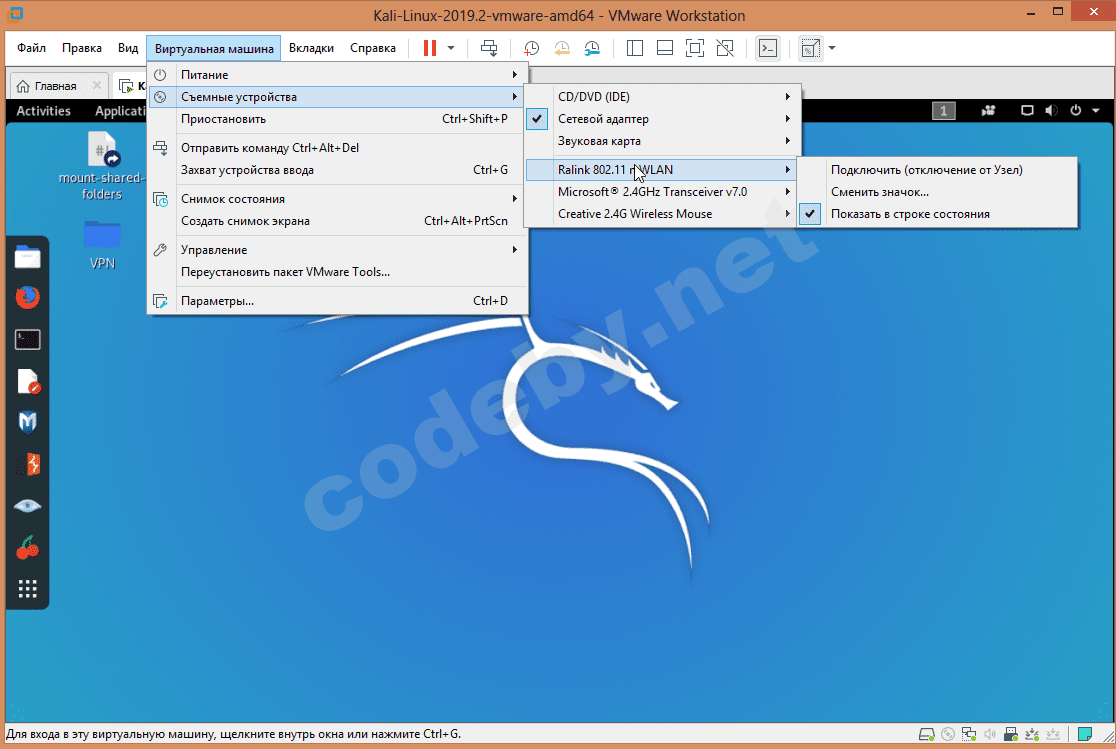

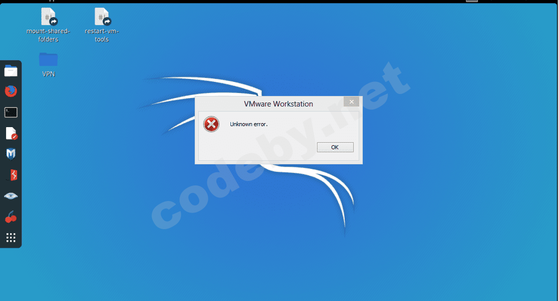

Основная проблема решена. Все упиралось VMware USB Arbitration Service. Чтоб долго не искать, пойдем по легкому пути.
Попробуй переустановить VMWARE, поставь последний релиз с сайта. И Кали поставь с нуля. Должно все заработать.

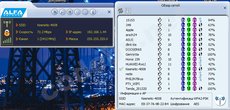

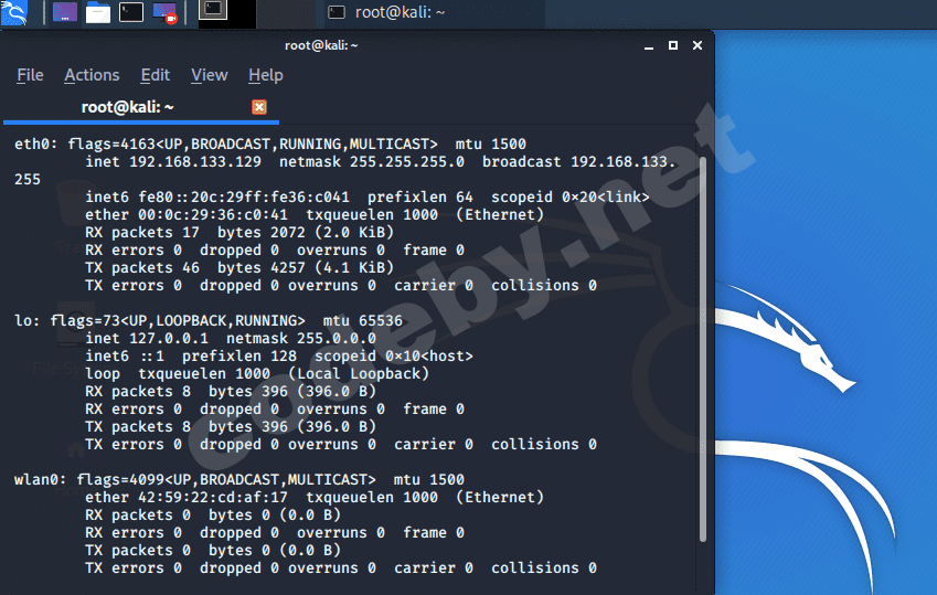

Спасибо дружище....есть все.... Скриншот 24-01-2020 003050.png правда он отключает сетевой адаптер в винде. ну пофиг.

Так и должно быть - устройства работают или на виртуальной машине или на основной.
