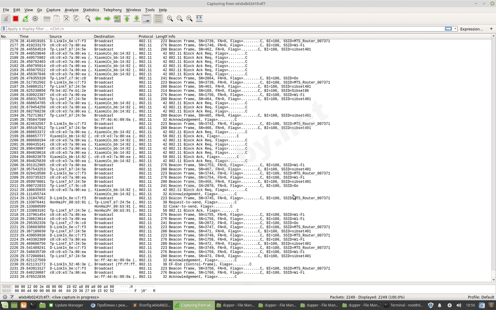

Но я еще раз попробовал включить монитор, инет сразу пропал но в wireshark я увидел это.
Это и есть монитор или нет? Роутер как раз D-link, а вот xiaomi не пользуюсь

Без airmon-ng не получилось, ошибки не выходили но значок wifi стал полностью серым и через 10 секунд совсем расконектился. Или так и должно было быть?
Да, Да.
Остался еще вопрос.
Как из монитора в обычный перевести? Без перезагрузки, через ifconfig
ifconfig wlan0 down
iwconfig wlan0 mode managed
ifconfig wlan0 up
