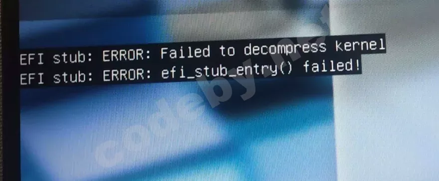

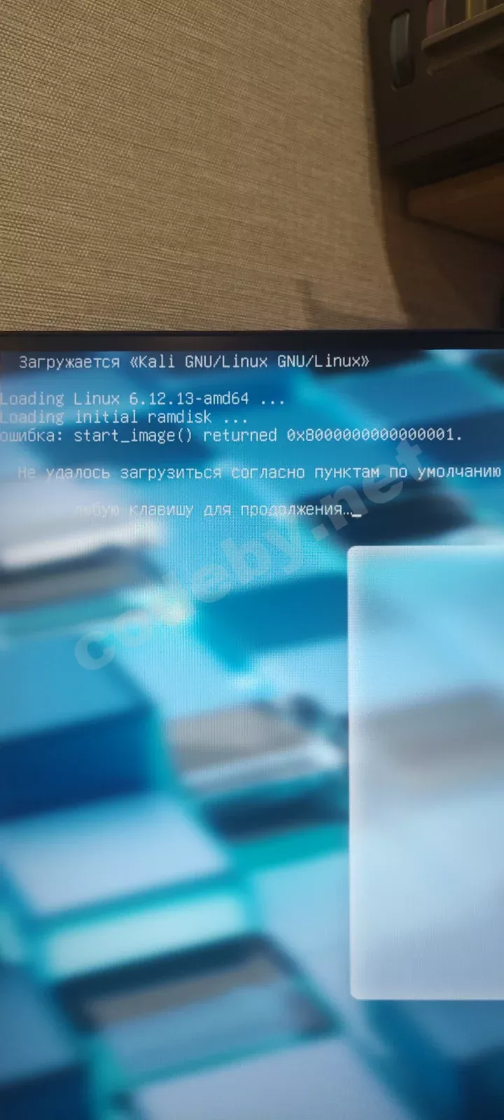

У меня не получается установить не Линукс не windows я не знаю что делать ибо я догадываюсь что проблема в диске но я не знаю до сих пор как решить эту проблему

Тут может быть сразу несколько проблем
1. Попробуйте использовать другой образ. Проверьте хеш сумму - обычно на странице скачивания она отображается рядом со ссылкой
В windows проверить можно через
Get-FileHash -Algorithm SHA256 "Путь_к_твоему_ISO_файлу"
2. Проверьте настройки UEFI в BIOS - измените на противоположные - если включен UEFI, попробуйте выключить
3. Ошибка decompress так же может говорить о проблеме с памятью. Протестируйте тем же memtest'ом её
Ну и попробуйте использовать виртуальную машину, а не полную установку.
1. ставишь virtualbox
2. ставишь образ kali для виртуалбокс Get Kali | Kali Linux
никаких проблем не должно быть. просто импортируешь и все работает
А вы через что юзб-накопитель/флеш пжно рогоняли? Возможно само железо не поддерживает, что то определенное, т.е. загрузочные файлы, а остальное не читается или еще что, попробуйте снесните и через руфус на другой носитель загрузочные установить
Накодят свой юефай,потом мозги парят в биосе csm включи если есть,если нет выключи секюр Бут,tpm.винду качай только для ефи,если не хочешь вырубать
Если шибко не париться - можно подключить заведомо исправный винч и попробовать заново, тем самым вычленив проблему. Но, сдается мне - проблема кроется в первом скрине. Трабл с образом ...
