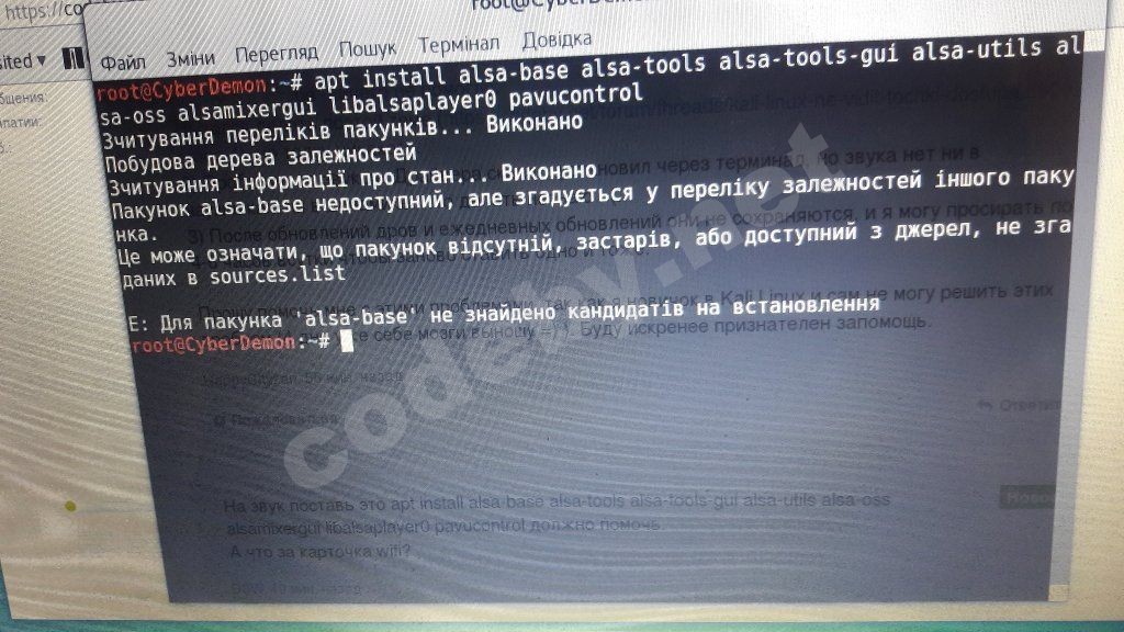

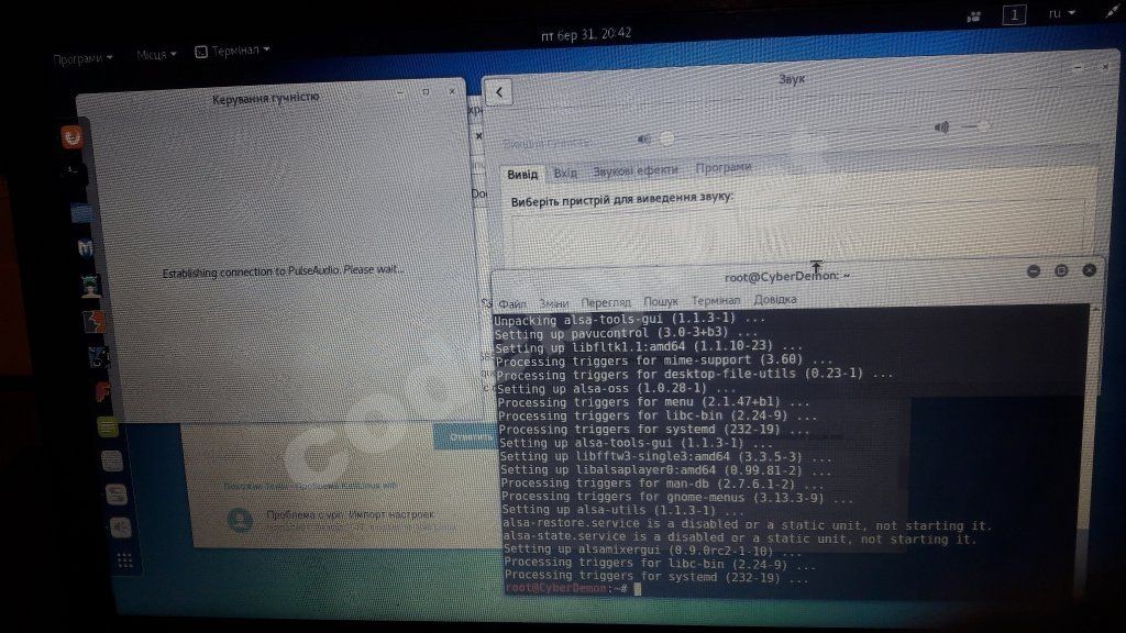

На звук поставь это apt install alsa-base alsa-tools alsa-tools-gui alsa-utils alsa-oss alsamixergui libalsaplayer0 pavucontrol должно помочь.

Удали строчку alsa-base и попробуй заново.По поводу wifi, firmware-atheros попробуй поставь,хотя он из коробки нормально должен работать.В биос случаем нет функции включить wifi на постаянку?
А если загрузиться в Live режиме то все так же плохо с сетью и звуком?
Не помогло, звука нет и прибора не видит

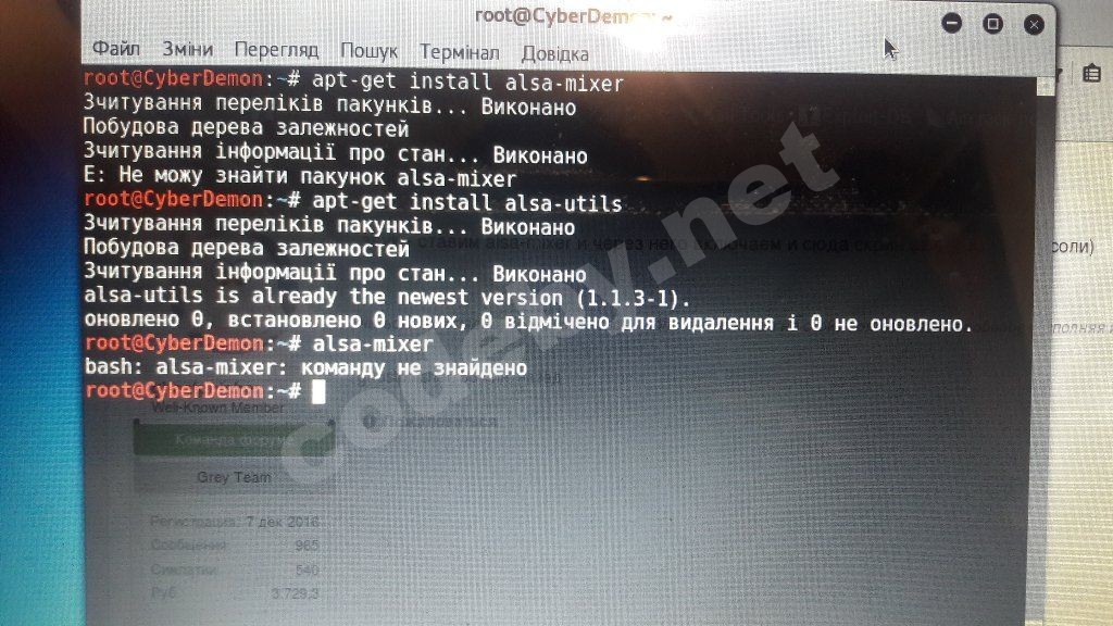

звук - ставим alsa-mixer и через него включаем и сюда скрин alsa-mixer (в консоли)

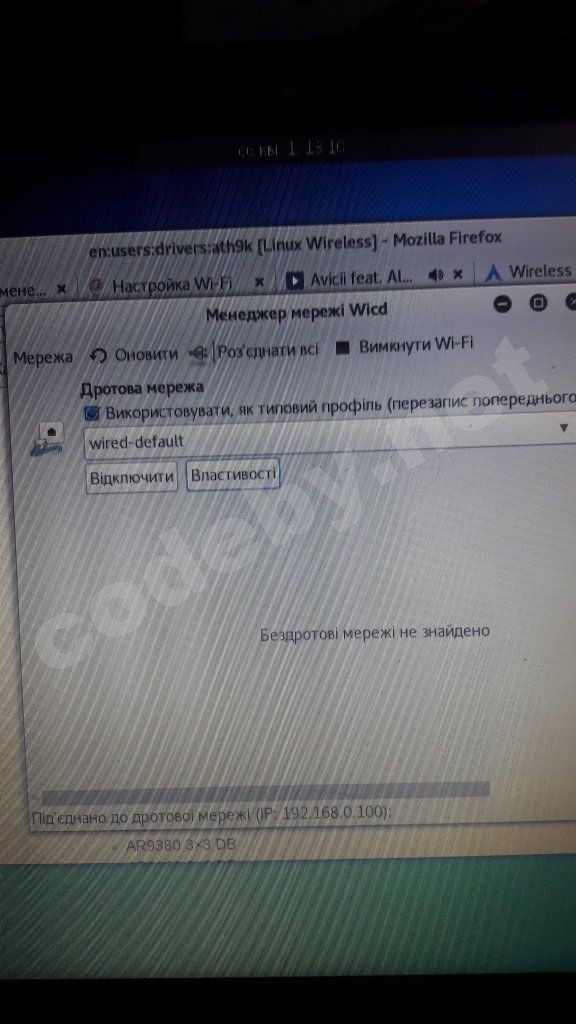

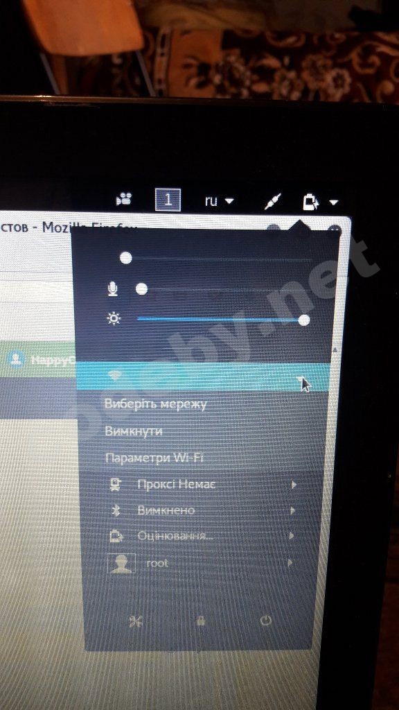

[doublepost=1491041628,1491039368][/doublepost]Ничего

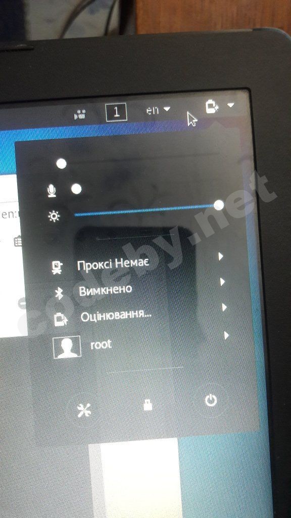

Сделал как было сказано в статейке и теперь у меня вобще нет иконок инета и звука.
    92,6 КБ · Просмотры: 1 052
    77,1 КБ · Просмотры: 1 083
    91,1 КБ · Просмотры: 1 073
    107,9 КБ · Просмотры: 1 059

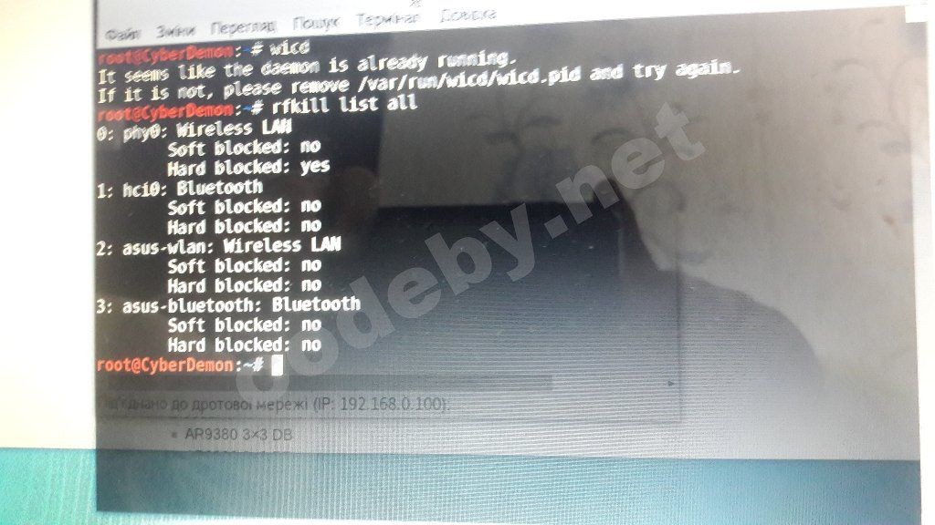

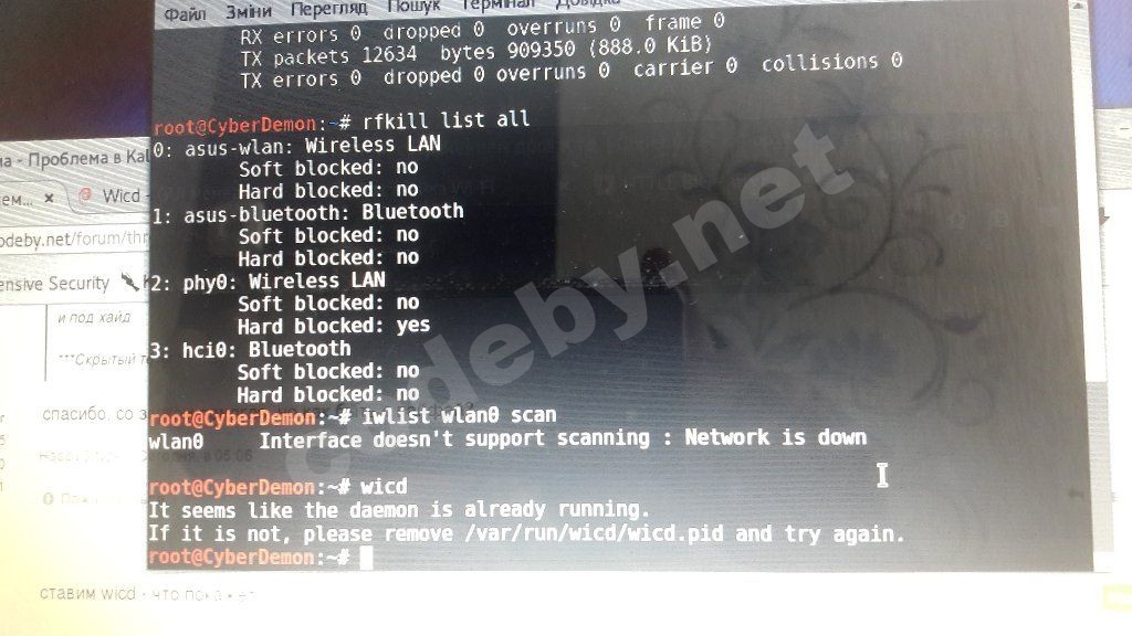

Обратим внимание на первый скрин, 2 меню - там стоит HARD BLOCK, тоесть блокировка не на уровне софтины.
Так же, в статье всего то надо было aptitude install wicd и ничего лишнего.
Нет звука - что пишет alsamixer - делаем в консоли, пробуем менять настройки кнопкой M. И надо глянуть в железки - ощущение, что там или кнопка какая вкл выкл залипает, или что то еще. Предлогаю попробовать следующие, чисто ради эксперемента. Качаем образ Parrot OS

Как снять тогда хардблок, если до этого на винде 7 все работало отлично, а комбинация Fn+F2 не работает,а только переводит в режим полета и обратно.
В Network-manager есть кнопка включить, но она не реагирует на клики по ней. А wicd не помогло, скачало, установило, а толку нет.
Я уже кидал ссылку сюда, но по каким-то неведомым причинам пост не опубликован. Проблема такая есть и решал методом ... Вот кратко, что было задумано:
sudo modprobe -r asus_nb_wmi
sudo modprobe asus_nb_wmi wapf=1
sudo rfkill unblock all
rfkill list all
sudo -i
echo "options asus_nb_wmi wapf=1" | sudo tee /etc/modprobe.d/asus_nb_wmi.conf
exit
Если Wi-Fi так и не заработал, пробуйте заменить параметр 1 на другие значения от 0 до 4
rfkill list all
sudo -i
exit
Прописал, попробывал - непомогло =(
хардблок не снялся. тыкал f2 и fn+f2 и это тоже не помогло. вайфая нет!
[doublepost=1491193209,1491169561][/doublepost]
rfkill list all
sudo -i
exit

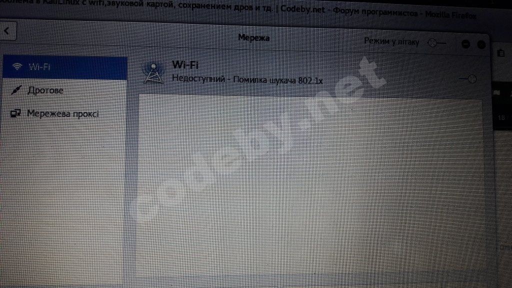

Вот что теперь выбивает при попытке подключить Вайфай
[doublepost=1491243444][/doublepost]Помогло снять все хардблоки и установить драйвера
