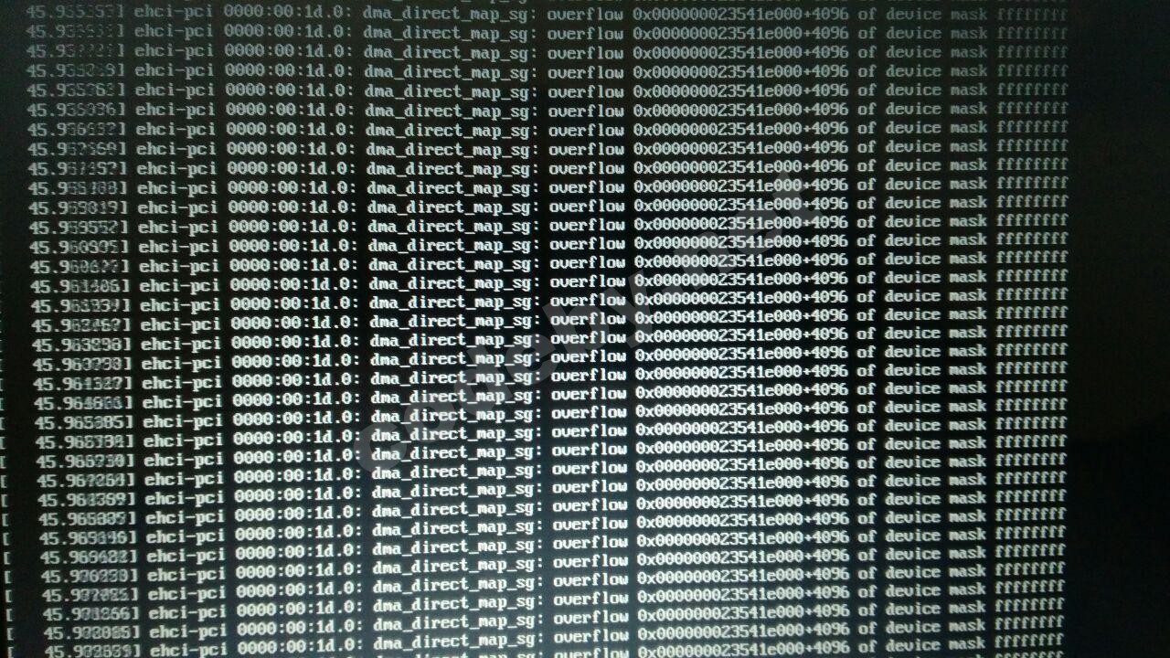

Проблемы с загрузкой Kali (ehci-pci dma_direct_map_sg: overflow...)

Это баг #908924
#908924 - dma_direct_map_sg: overflow on USB access after upgrade to kernel 4.18 - Debian Bug report logs
Обновите ядро, либо откатите назад...
В интернете пишут "Downgrading to 4.17 fixes this"
Итог: iso пониже версии найдите
Когда я захожу в официальный сайт там дистрибутив ниже 2018.4 нету как найти?
