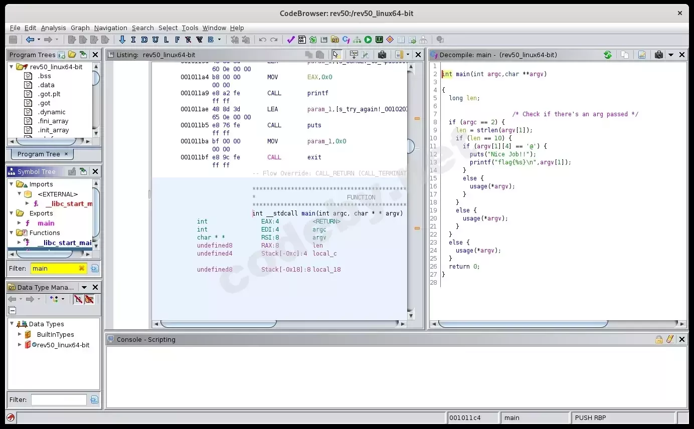

Статический анализ CGI-бинарей в Ghidra
В Totolink A7100RU (и большинстве бюджетных роутеров на MIPS/ARM) веб-интерфейс обрабатывается через CGI-бинарь - /cgi-bin/cstecgi.cgi. Скомпилированный ELF под MIPS little-endian.
Workflow в Ghidra:
  1. Создать проект, импортировать бинарь - Ghidra определит архитектуру (MIPS:LE:32:default)
  2. Запустить авто-анализ (Auto Analyze -> все опции по умолчанию)
  3. Перейти в Symbol Tree -> Imports, найти вызовы system(), popen(), execve()
  4. Для каждого вызова - backtrack: откуда приходит аргумент? Если из HTTP-параметра (через getParam(), websGetVar() или аналог) без промежуточной валидации - это CWE-78
Ghidra при работе с MIPS-бинарями иногда некорректно разрешает global pointer ($gp), из-за чего часть строковых ссылок теряется. Обходной путь: вручную задать значение $gp для функции через Set Register Values, взяв его из пролога функции. Неприятно, но решаемо.
