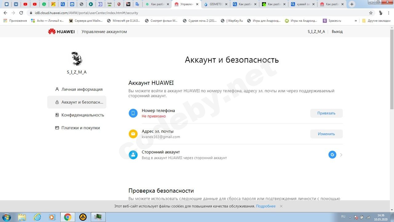

Нашел сайт , где описывают метод без регистрации ( Как разблокировать загрузчик Huawei ) , там не надо регистрироваться , а запрос отправляется на официальную почту huawei , по шаблону . Все сделал, остается только ждать и надеяться. Если сработает , то напишу. А вот по этому ( How To Unlock the Bootloader Of Huawei Y3 (2017) [Guides] ) инструктажу , после первого этапа ( регистрации на сайте huawei ) , ничего нет кроме того , что видно на скриншоте.
