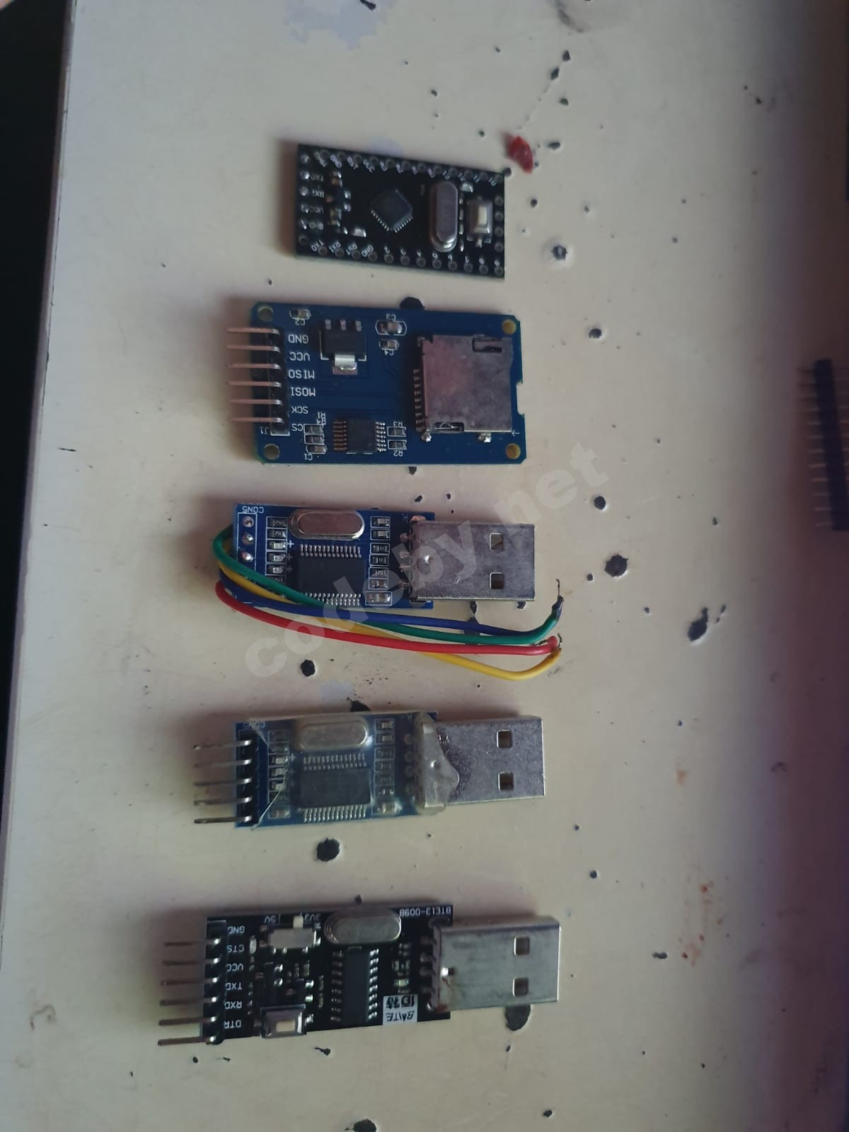

вот есть такие схемки чт ос ними делать я незнаю верхняя это ардуина микро или мини хз нижетам для микросд карточки схема ну и остальное я нешкребу
Сверху вниз

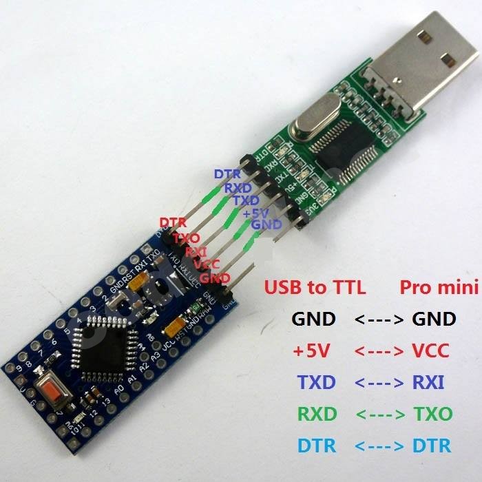

1. Arduino Pro Mini. Выхода usb у неё нет, для того, чтобы прошить, нужен программатор или другая ардуинка.
Вот тут можешь почитать, как её прошивать.
2. Кардридер. Вставив в него карту памяти формата microSD, и подключив к ардуинке, можешь писать данные

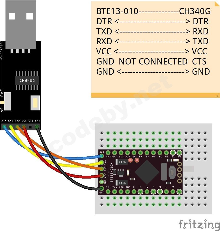

3. Тот самый программатор, Выводы подпаиваются к ардуинке, сам он подключается к компу и с помощью ArduinoIDE на неё заливается прошивка.
4. Такой же программатор только с припаянной гребёнкой
5. Тоже программатор. BTE-13
Чтобы каждый раз не паять провода, есть специальные провода. Вроде таких

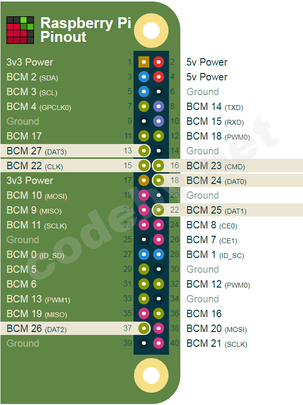

а можно както модуль кардридера припаять к распберри вот тот что на фотке у него же тоже есть пины разные для всякой бреши
Легко.
Правда, лучше не припаивать, а соединять проводками.
Не факт, что тебя устроит работа этого модуля,
а отсоединить провода куда проще, чем отпаивать их.
Вот что-то подобное описывается.
Соединяешь провода и ищешь библиотеку для работы с таким устройством.
Тут даже видео есть
Начни с изучения статеек
GPIO-пины Raspberry Pi и их использование из Python
Использование GPIO из Python на Raspberry Pi

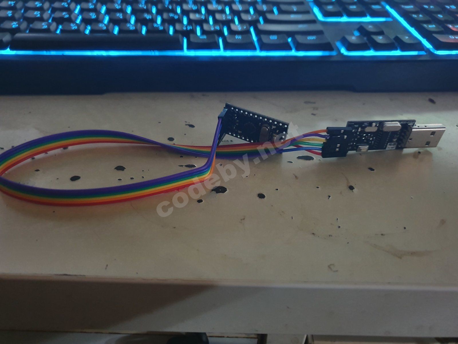

собрал ардуино мини с программатором вроде работает, даже прошил небольшой код, долго возился незнал с какой стороны подойти гребенку припаять несмог но провода припаял....вобщем хьюстон полет нормальный
и да TX в RX и RX в TX и зажать и отпустить кнопки перед прошивкой
выглядит это так подожду пока станция паяльная с феном приедет а потом впаяю гребенку
