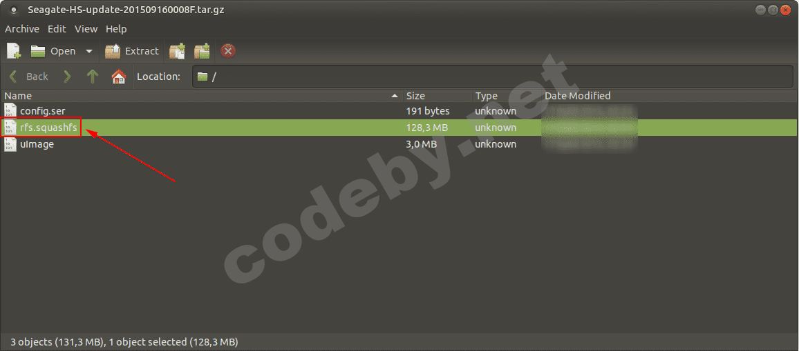

После получения последней версии прошивки устройства со страницы загрузки Seagate я начал анализировать ZIP-файл прошивки. Внутри ZIP-файла был еще один сжатый двоичный файл с именем Seagate-HS-update-201509160008F.img, просто изменив расширение файла на «tar.gz» я смог извлечь файловую систему SquashFS, которая содержала исходный код приложения управления, сценарии запуска и двоичные файлы busy-box для устройства NAS на базе ARM.
Содержимое обновления прошивки ZIP файл

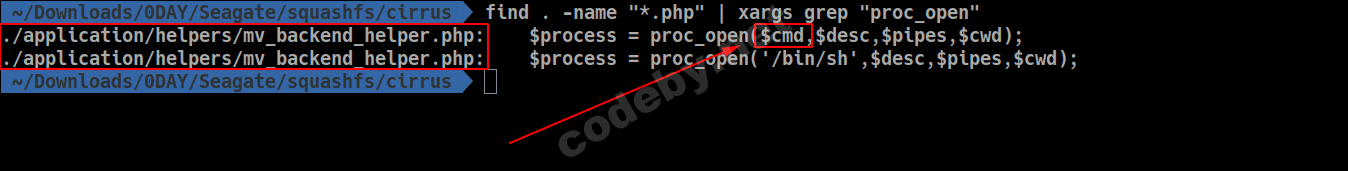

С помощью sudo unsquashfs -f -d /media/seagate /tmp/file.squashfs команды я смонтировал файловую систему и начал анализировать содержимое. После краткой разведки я нашел исходный код PHP для интерфейса управления устройством и сразу же приступил к этапу анализа исходного кода. Во время анализа я заметил, что приложение было разработано с использованием платформы CodeIgniter. Учитывая размер управляющего приложения, я сразу начал отслеживать наиболее уязвимые функции PHP. Я использовал find . -name "*.php" | xargs grep "<function-name>" команду для последующего списка функций и получил несколько интересных входных векторов.

Один из результатов grep для «proc_open» показал вызов с несколькими динамическими переменными, используемыми в качестве параметра внутри ./cirrus/application/helpers/mv_backend_helper.php файла.

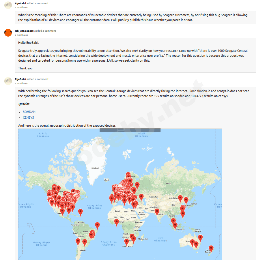

После сообщения об этой уязвимости в Seagate мы были очень разочарованы ответом. Сначала они утверждали, что «этот продукт был разработан и предназначен для личного домашнего использования в личной сети», таким образом, не имеет реальной поверхности атаки. Но затем мы доказали иное, предоставив число эксплуатируемых устройств, открытых для Интернета, с использованием таких служб, как shodan.io и censys.io . Но, похоже, им просто все равно ¯ \ _ (ツ) _ / ¯
