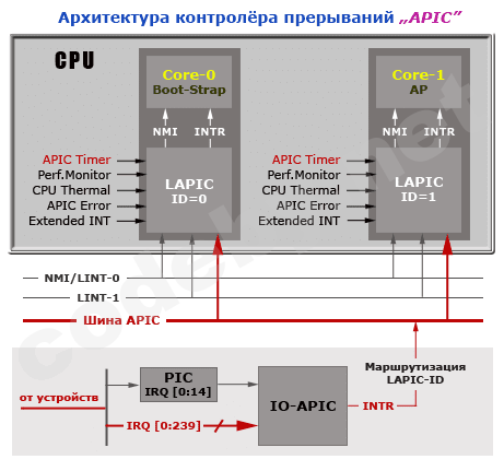

APIC – общие сведения
Если процессор не вещь-в-себе, он должен выстраивать систему социальных взаимоотношений с устройствами. Исторически, для этих целей были предусмотрены линии IRQ – Interrupt Request – запрос на прерывание. Любое (способное вести диалог) устройство обязано иметь эту линию в своей конструкции: например клавиатура посылает по ней сигнал IRQ при каждом нажатии на клавишу, диск – по готовности данных, лан – по приходу пакета, таймер – по истечении времени, и т.д. Таким образом получаем N-ное количество сигнальных линий, число которых равно числу активных устройств на материнской плате.
Теперь эта шина-IRQ заходит в системный контролёр прерываний PIC – Peripheral Interrupt Controller – древний девайс эпохи неолита. Он мог обслуживать всего 8 устройств, т.к. имел именно 8 входных линий, и 1 выход INTR к процессору. Но на плате источников прерываний IRQ могло быть больше, поэтому в архитектуре было два PIC’a, которые соединялись каскадно – выход INTR первого заходил на вход второго, итого получали уже 15-входов. На момент появления этих контролёров, ни о каких мульти/процессорных системах SМР никто даже не слышал, так-что PIC изначально был заточен на взаимодействие с одним процессором и со-временем от него пришлось избавиться.
Основным преимуществом усовершенствованного контролёра APIC стала возможность посылать по выходной линии INTR запросы конкретным ядрам одного процессора, т.е. получили маршрутизацию прерываний. Но для этого потребовалось наличия ещё одного устройства Local-APIC, которым снабдили каждое ядро. Так в типичной конфигурации МР-систем два этих контролёра работают только в паре, и не могут в полной мере выразить себя друг-без-друга. В исключительных ситуациях (когда у процессора нет своего LAPIC) внешний IOAPIC работает в режиме эмуляции устаревшего PIC, ..в остальных-же случаях режим назвали "симметричным", как на рисунке ниже:

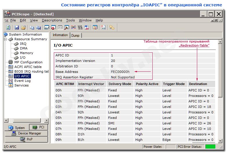

Рассмотрим основные поля представленной таблицы..
Первый столбец "INT-IN" – это входные пины в IOAPIС. Во-втором столбце лежит "вектор прерывания" – это порядковый номер дескриптора в системной таблице IDT (именно в дескрипторах хранятся указатели на процедуры обработки прерываний). Мы можем маскировать векторы, в результате чего процессор не будет реагировать на них. Последний "Destination" определяет получателя, которыми могут быть как процессор, так и логические его ядра, адресуемые по их LAPIC-ID. Третий столбец "Delivery Mode" – это режим доставки прерываний из IOAPIC в LAPIC. Всего имеются 6-вариантов, для которых выделяются 3-бита:
Вся эта информация хранится в регистрах IOAPIC.REDIRECTION.TABLE контролёра. Сам контролёр отображается на системную память по адресу
Здесь видно, что в нижней таблице первые три регистра с индексами 0..2 являются информационными и доступны только для чтения Read-Only. Зато дальше, (начиная с индекса 0х10 и вплоть до 0x1ЕE) выстроились в ряд упомянутые выше 64-битные регистры IOAPIC.REDIRECTION.TABLE. Под каждую из 240-линий IRQ выделяется индивидуальный регистр, где и хранятся исчерпывающие свойства данного прерывания (см.назначение бит в таблице).

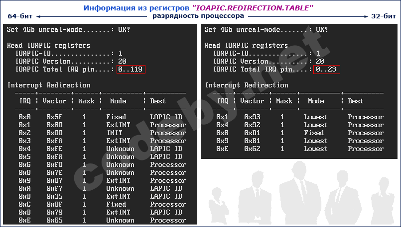

Вот демонстрационный пример по сбору данных, которые показал нам софт "PCIScope" на втором рисунке. Здесь, начиная с индекса
Обратите внимание, что в данном случае векторы всех прерываний замаскированы логической единицей. Значит при включении машины как биос так и новороченый EFI используют устаревший контролёр PIC с его 15- входами. Снимает маску и включает IOAPIC позже уже загрузчик операционной системы, когда переходит в защищённый режим и выстраивает свою таблицу IDT – Interrupt Descriptor Table. Кроме того на х64 видно, что контролёр имеет 120 входных пинов IRQ, в то время-как на х32 их всего 24.

Шина APIC и векторы прерываний
В масштабах истории, моногамный брак APIC+LAPIC появился относительно недавно. Во-времена господства древнего контролёра PIC, взаимосвязь его с CPU осуществлялась по системной пар-шине FSB. В современной-же архитектуре, IOAPIC общается с локальным контролёром посредством специально выделенной для этих целей трёхпроводной последовательной шины 3-Ware-APIC (см.рис.1). Этот тоннель позволяет освободить системную шину DMI от проблем обслуживания прерываний.
По двум из трёх сигнальных линий 3-Ware-APIC гуляет 64-битный трафик в виде данных регистра IOAPIC.RED.TABLE, а третья линия – сигнал тактовой частоты. Протокол новой шины поддерживает механизм арбитража ядер по приоритетам 0-15, а сам приоритет динамически меняется после каждой передачи сообщений.
Получив 64-битные данные, LAPIC выделяет из них вектор прерывания, который зашит в младшем байте пакета (см.последнюю таблицу). Теперь логика умножает этот вектор на 8 (размер дескриптора в таблице IDT) и таким образом получает адрес обработчика возникшего прерывания для последующего его вывоза.

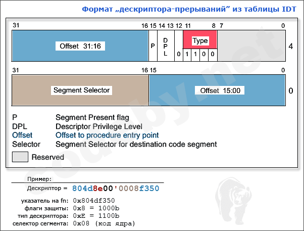

В системной таблице IDT собраны 8-байтные дескрипторы прерываний - всего их 256. На эту таблицу указывает 6-байтный регистр
На этом рисунке, внутри зелёного блока видим дескрипторы прерываний, каждый из которых имеет свой вектор (порядковый номер в данной таблице). Например по вектору(0) лежит дескриптор со-значением
Процессоры х86 делят дескрипторы на три типа: для шлюзов прерываний Int, ловушек Trap и задач Task.
Мы остановимся лишь на шлюзе-прерываний, который имеет тип

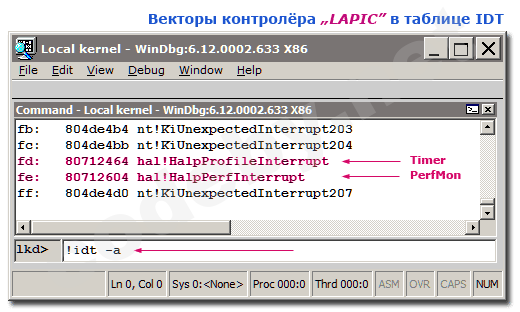

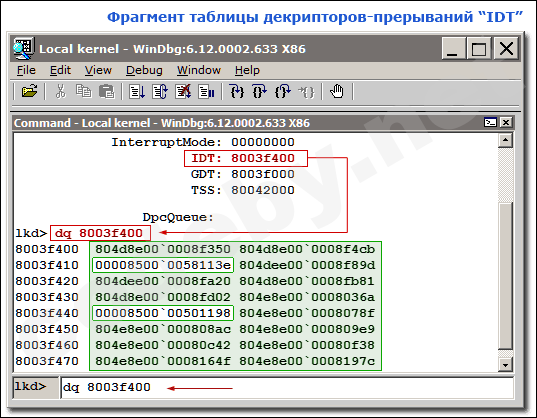

Так из дескриптора мы вытащили указатель на функцию прерывания, и командой "Unassembler" можно запросить код его обработчика:
WinDbg имеет спец/расширение для просмотра таблицы IDT – запрашивается оно командой !idt (просмотр списка только активных векторов), или она-же с параметром -a (вывод полного списка 256, включая зарезервированные исключения с векторами 0..1Fh):
В процессе формирования таблицы IDT нужно придерживаться определённых правил..
Во-первых, таблица должна быть заполнена полностью, т.е. состоять из всех 256 дескрипторов. Если вектор не используется, отсылаем его к заглушке
Во-вторых, первые 32-вектора процессор рассчитывает получить в своё распоряжение и мы не должны препятствовать ему в этом. Например при ошибке деления на нуль

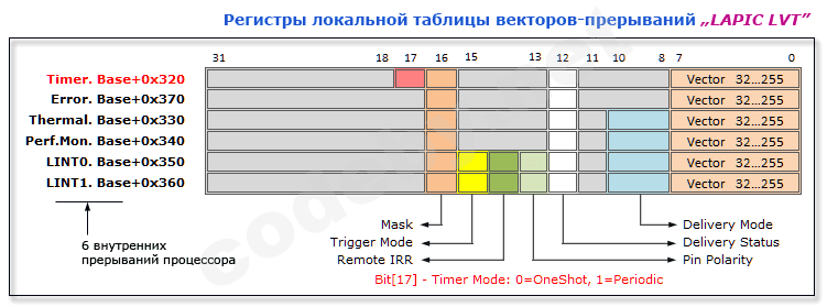

Реакция локального APIC на обработку аппаратных прерываний достаточно прозрачна. Если в двух словах, то внешний IOAPIC получает IRQ от устройства Х, и по цепочке пересылает в LAPIC связанный с ним 64-битный свой регистр IOAPIC.RED.TABLE. Дальше LAPIC извлекает из этих 64-бит вектор-прерывания и ставит его в очередь "DPC-Queue" до лучших времён. Позже, векторы вываливаются из очереди и по ним управление передаётся в системную таблицу IDT, от куда и происходит вызов соответствующего обработчика.
Однако ядро процессора имеет и свои/внутренние устройства контроля – всего их 6, в числе которых и некая пародия на таймер. Для обслуживания этих источников, в LAPIC предусмотрена таблица LVT – Local Vector Table. Это закрытая для всех зона и существует она как самостоятельный механизм. LVT состоит из шести 32-битных регистров, битовая маска которых представлена в таблице ниже:
Априори, все регистры контролёра LAPIC отображаются на память по адресу

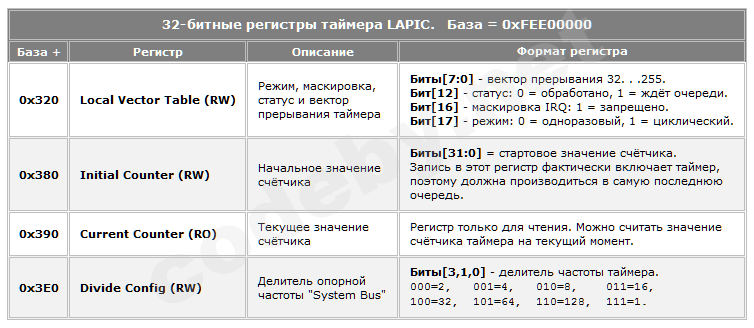

Кроме регистра LVT, локальный таймер имеет ещё три регистра, в которых определяются уже его свойства. Он тактируется частотой системной шины FSB/DMI, причём не эффективной (с применением множителя), а реальной частотой от клокера. Как-правило эта частота имеет начальный порог 100/133 MHz и дальше по возрастающей, в зависимости от архитектуры и модели чипсета. Чтобы угомонить разбушевавшийся таймер, можно применить к этой частоте локальный делитель, значение которого указывается в регистре Base+0x3E0 (см.таблицу ниже). Делитель может принимать значение степени двойки до 128, т.е. 1,2,4,8,16,32,64 и 128.
Теперь в регистре Base+0x380 остаётся указать начальное значение счётчика, от которого со-скорость частоты шины он будет стремиться к нулю. Если битом[17] таймер установлен на периодичность (а именно в таком режиме работают таймеры всех протестированных мною систем), то при каждом достижении счётчиком нуля, таймер будет генерить прерывание, а процессор будет передавать управление по указанному нами вектору, в таблицу IDT.
Интересным моментом тут является то, что если инициализировать счётчик макс.значением

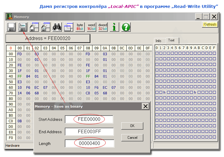

Если мастдай не хочет пускать нас в своё кернел-пространство, то придётся вытаскивать его контрабандным путём, тупо сбросив 1К-байтный дамп памяти
Чтобы проблема чтения регистров не превратилась в проблему доступа к памяти, мы выберем самый простой путь и воспользуемся сторонней утилитой Read/Write Utility. Двумя кликами мыши она позволит сбросить в файл любой регион системного пространства, а мы потом подключим этот файл к своей программе, и таким образом получим псевдо/регистры контролёра LAPIC. Последовательность действий представлена на рис.ниже:
После нажатия пимпы ОК мы получим бинарник с именем MFEE00000.bin – это готовый слепок памяти. Вариант удобен тем, что позволяет снять дамп с разных машин и сравнить значения их регистров LAPIC. Напомню, что база (стартовый адрес) у всех будет одинаковой. Теперь, для подключения внешних файлов, ассемблер FASM имеет директиву file, аргументом которой является только имя файла. В своей демке, я выделил под этот бинарник отдельную секцию, чтобы он не путался среди остальных данных. Вот пример:

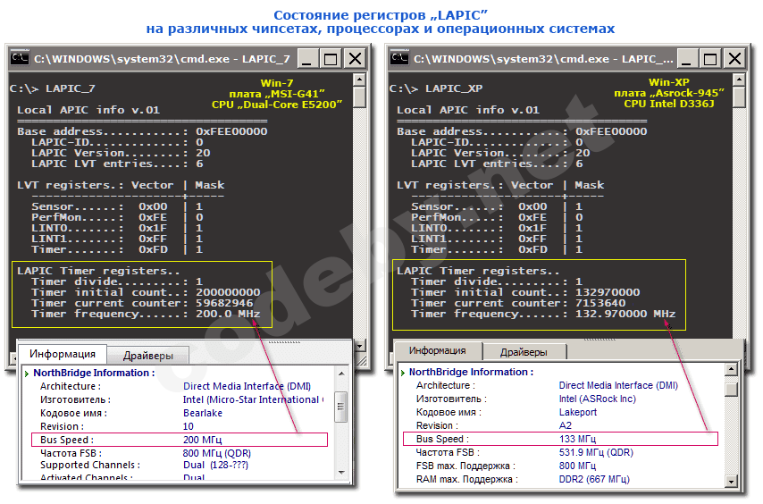

Этой прожке я вскармливал дампы двух/своих машин – один сделал на семёрке, другой на хрюше. Обратите внимание, что в обоих случаях, системы вообще не используют таймер LAPIC, т.к. векторы всех локальных прерываний в таблице LVT замаскированы – в активном состоянии находится только монитор производительности PerfMon. Однако таймер продолжает работать в холостую, а значит ОС всё-же обращается иногда к нему.
Делитель опорной частоты выставлен в единицу (см.жёлтый блок), зато значение инициализации счётчика разное. Запустив любой софт по сбору информации о железе можно обнаружить, что Init совпадает с частотой системной шины Bus-Speed. Тогда по логике вещей, произведение делителя и значения инициализации должно возвращать рабочую частоту таймера, хотя при других делителях эту теорию проверить мне так и не удалось.
Судя по регистрам LVT, к таймеру привязан вектор
• Во-первых, у внешнего контролёра IOAPIC общее число входов IRQ увеличилось с 15 до 240, хотя на практике используются гораздо меньше (кол-во активных на данный момент линий можно прочитать из регистра-версии IOAPIC, см.код ниже).
• Во-вторых, локальные контролёры LAPIC способны сами решать проблемы своего ядра посредством 5-ти внутренних прерываний, в числе которых: обработка ошибок, контроль температуры, монитор производительности, и прерывания от работающего на частоте системной шины – локального таймера. Для обслуживания этих прерываний LAPIC имеет собственную таблицу LVT – Local Vector Table. Ещё одним плюсом стал отложенный вызов процедур обработчиков-прерываний DPC - Deferred Procedure Call.
0xFEC00000, где и находятся 4 привязанных к нему порта. Первый порт называется "INDEX" – через него осуществляется доступ ко всем\остальным регистрам. Второй порт "DATA" позволяет считывать значение регистра по указанному индексу. Например записав нуль в порт-индекса 0xFEC00000, мы сможем прочитать из порта-данных 0xFEC00010 идентификатор контролёра IOAPIC и т.д.Здесь видно, что в нижней таблице первые три регистра с индексами 0..2 являются информационными и доступны только для чтения Read-Only. Зато дальше, (начиная с индекса 0х10 и вплоть до 0x1ЕE) выстроились в ряд упомянутые выше 64-битные регистры IOAPIC.REDIRECTION.TABLE. Под каждую из 240-линий IRQ выделяется индивидуальный регистр, где и хранятся исчерпывающие свойства данного прерывания (см.назначение бит в таблице).
0х10 и шагом 2 я обхожу все регистры-перенаправлений, попутно сбрасывая на консоль основные их поля и биты. Поскольку Win не даёт нам доступ к кернел-пространству с адресом 0xFEC00000, то прожка для реального режима с переходом в нереальный:
IDTR процессора, в младшем слове которого лежит размер таблицы, а в старшем двойном слове – указатель на неё. Отладчик WinDbg на команду !pcr (Processor Control Region) отзывается списком системных ресурсов, где среди прочих будет и указатель на IDT. Дальше можно запросить уже дамп самой таблицы командой dq address (dump qword) – вот пример:На этом рисунке, внутри зелёного блока видим дескрипторы прерываний, каждый из которых имеет свой вектор (порядковый номер в данной таблице). Например по вектору(0) лежит дескриптор со-значением
0x804d8e00'0008f350 и т.д.. Как-правило формат большинства дескрипторов совпадает, однако из общего пула здесь можно выделить два – это начиная с нуля второй (немаскируемое прерывание NMI) со-значение 0x00008500'0058113e, и дескриптор по вектору #8 (Double Fault – двойной отказ, исключение #DF). Они из другой оперы и в данном случае нам не интересны.Процессоры х86 делят дескрипторы на три типа: для шлюзов прерываний Int, ловушек Trap и задач Task.
0хЕ (выделен красным). В библии свидетелей интела том.3 есть битовая карта с его описанием:Так из дескриптора мы вытащили указатель на функцию прерывания, и командой "Unassembler" можно запросить код его обработчика:
lkd> u 804df350
nt!KiTrap00:
804df350 6a00 push 0
804df352 66c74424020000 mov word ptr [esp+2],0
804df359 55 push ebp
804df35a 53 push ebx
804df35b 56 push esi
804df35c 57 push edi
804df35d 0fa0 push fs
804df35f bb30000000 mov ebx,30h
804df364 8ee3 mov fs,bx
804df366 648b1d00000000 mov ebx,dword ptr fs:[0]
804df36d 53 push ebx
lkd> !idt -a
Dumping IDT:
00: 804df350 nt!KiTrap00
01: 804df4cb nt!KiTrap01
02: Task Selector = 0x0058
03: 804df89d nt!KiTrap03
04: 804dfa20 nt!KiTrap04
05: 804dfb81 nt!KiTrap05
06: 804dfd02 nt!KiTrap06
07: 804e036a nt!KiTrap07
08: Task Selector = 0x0050
09: 804e078f nt!KiTrap09
0a: 804e08ac nt!KiTrap0A
0b: 804e09e9 nt!KiTrap0B
0c: 804e0c42 nt!KiTrap0C
0d: 804e0f38 nt!KiTrap0D
0e: 804e164f nt!KiTrap0E
0f: 804e197c nt!KiTrap0F
10: 804e1a99 nt!KiTrap10
11: 804e1bce nt!KiTrap11
12: Task Selector = 0x00A0
13: 804e1d34 nt!KiTrap13
14: 804e197c nt!KiTrap0F
15: 804e197c nt!KiTrap0F
16: 804e197c nt!KiTrap0F
17: 804e197c nt!KiTrap0F
18: 804e197c nt!KiTrap0F
19: 804e197c nt!KiTrap0F
1a: 804e197c nt!KiTrap0F
1b: 804e197c nt!KiTrap0F
1c: 804e197c nt!KiTrap0F
1d: 804e197c nt!KiTrap0F
1e: 804e197c nt!KiTrap0F
1f: 80711fd0 hal!HalpApicSpuriousService
20: 00000000
IRET (Interrupt Return). Во-вторых, первые 32-вектора процессор рассчитывает получить в своё распоряжение и мы не должны препятствовать ему в этом. Например при ошибке деления на нуль
#DE, он на аппаратном уровне передаёт управление в IDT по вектору(0), где и должен лежать указатель на соответствующий обработчик. Поэтому векторы в диапазоне 00..1Fh процессор забирает под всякого рода свои исключения, а пользовательские – должны начинаться с 20h и до FFh (см.лог выше).Таймер Local-APIC
Частота = системная шина | счётчик = 32 бит
0xFEE00000, хотя для уверенности можно считать его базу с модельно-специфичного регистра MSR-0x1b. Как видно из этой таблицы, встроенный таймер характеризует регистр по смещению Base+0x320. В младший байт этого регистра мы должны зашить вектор-прерывания в системной таблице IDT. Бит[12] позволяет узнать, обработал-ли процессор наше прерывание, или на текущий момент поставил его в очередь DPC. Единичное значение бита[16] накладывает маску на вектор (т.е. запрещает прерывание от таймера), а бит[17] задаёт режим работы счётчика – однократный или циклический.Кроме регистра LVT, локальный таймер имеет ещё три регистра, в которых определяются уже его свойства. Он тактируется частотой системной шины FSB/DMI, причём не эффективной (с применением множителя), а реальной частотой от клокера. Как-правило эта частота имеет начальный порог 100/133 MHz и дальше по возрастающей, в зависимости от архитектуры и модели чипсета. Чтобы угомонить разбушевавшийся таймер, можно применить к этой частоте локальный делитель, значение которого указывается в регистре Base+0x3E0 (см.таблицу ниже). Делитель может принимать значение степени двойки до 128, т.е. 1,2,4,8,16,32,64 и 128.
0xFFFFFFFF, процессор проигнорирует его и принудительно выставит в нём значение частоты системной шины FSB/DMI в герцах. Соответственно если делитель таймера выставить на 1, то в регистре 0x380 получим частоту системной шины – демо/пример ниже подтверждает эту теорию.Программирование таймера LAPIC представляет собой проблему как в защищённом Win, так и в реальном досе – этому есть несколько причин. Ну с виндой всё понятно.. она не даёт нам доступа к памяти выше
0x7FFFFFFF (нужно писать драйвер). Поэтому придётся химичить в реальном режиме, но и тут нас поджидают неприятности.. Дело в том, что для своей работы LAPIC требует защищённый режим с таблицей дескрипторов прерываний IDT. А раз так, значит для простой задачи нужно будет писать огромное кол-во обработчиков, чтобы была возможность элементарно выводить инфу на экран, пользоваться клавиатурой, обрабатывать исключения и ещё куча всего. При желании конечно-же можно перекроить под линейные адреса готовые обработчики реального режима, но для обычного демо/примера такая овчинка никак не стоит выделки, поэтому мы поступим иначе..
0xFEE00000 в бинарник. Пусть мы при этом лишаемся возможности записи, зато сможем прочитать регистры и сделать хоть какие-то выводы. Раньше, прямо из юзера мы могли прочитать ядерную память открыв через CreateFile() секцию \Device\PhysicalMemory. Однако начиная с Win-2003 системные сторожа запретили этот финт, выставив ему флаг при открытии KERNEL_ONLY.Чтобы проблема чтения регистров не превратилась в проблему доступа к памяти, мы выберем самый простой путь и воспользуемся сторонней утилитой Read/Write Utility. Двумя кликами мыши она позволит сбросить в файл любой регион системного пространства, а мы потом подключим этот файл к своей программе, и таким образом получим псевдо/регистры контролёра LAPIC. Последовательность действий представлена на рис.ниже:
0xFD, а к монитору 0xFE. Чтобы убедиться, так-ли это на самом деле, можно в отладчике WinDbg и запросить таблицу IDT – в самом хвосте списка должны будут лежать указатели, на обслуживающие эти прерывания функции. И точно.. один ProfileInterrupt (профилирование кода по таймеру), а другой PerormanceMonitor под кличкой PerfInterrupt:Заключение
