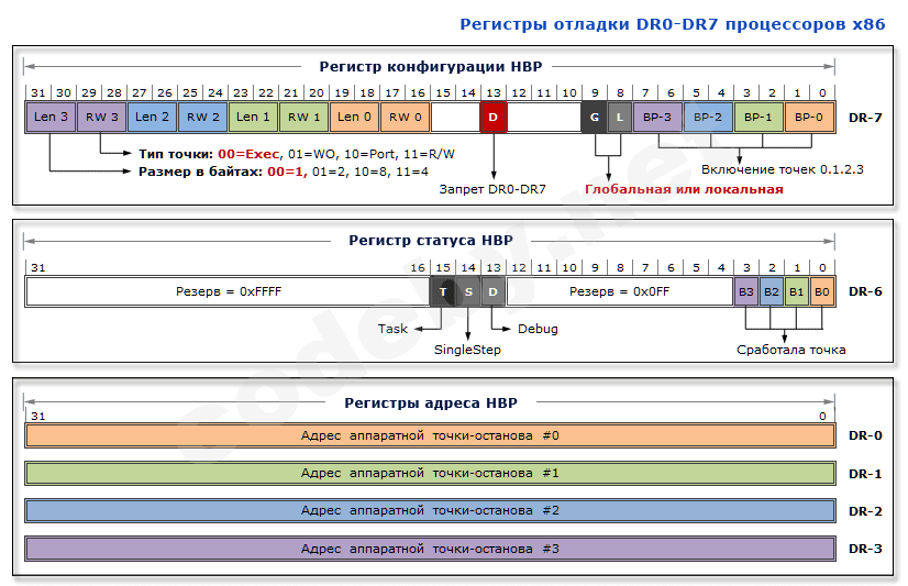

Формат регистров DR0-DR7 процессора
Процессоры х86 имеют восемь регистров отладки DR0-DR7, два из которых DR4.5 отправлены в резерв и не используются. В совокупности, отслеживая обращения к памяти они позволяют устанавливать аппаратные точки-останова на её чтение, запись, или исполнение. Более того, если в регистре-управления процессором CR4 сброшен бит[3] (Debug Extensions), то под надзор силовых структур попадают и обращения к портам ввода-вывода I/O. Взяв за основу фишку с отслеживанием физических портов, можно написать к примеру эмулятор какого-нибудь внешнего девайса, типа флопика или LPT/COM устройства.
К сожалению, под адреса Breakpoint'ов (далее HBP, Hardware-Breakpoint), инженеры выделили всего 4-регистра с номерами DR0-DR3. Соответственно мы можем установить столько-же аппаратных бряков за один раз. Если нужно больше.., придётся переназначать их динамически, после того-как отработает первая партия. На рисунке ниже, для лучшего восприятия принадлежность битов к каждой из четырёх точек выделены своим цветом. Наиболее информативным является регистр-конфигурации DR7, в котором программист должен определить характер Breakpoint 'ов – рассмотрим его формат подробней..
• В 2-битном поле LEN мы указываем размер ячейки памяти, при обращении к которой сработает бряк. Если HBP ставится на исполнение инструкции по определённому адресу, это поле игнорируется и обязательно должно быть сброшено в нуль (что равносильно размеру в 1-байт). Во-всех остальных случаях – как говорится "размер имеет значение".
• Следующее 2-битное поле RW определяет условие, на которое должен отреагировать проц исключением #DB (код = 0x80000004). Инженеры представили нам на выбор 4 варианта: исполнение адреса, запись в него, обращение к портам I/O, и чтение адреса. В этой статье я буду ставить бряки только на исполнение инструкций в секции-кода, поэтому старшая половина регистра DR7 с битами Len и RW всегда будет сброшена в нуль (на рисунке они выделены красным). Четыре пары младших бит[7:0] активируют соответствующую точку – для надёжности Intel рекомендует взводить сразу оба бита.
• Флаги 13,9,8 регистра DR7 относятся больше к системе, чем непосредственно к точкам-останова. В пользовательском режиме, системный протекторат позволяет нам оперировать только битом[8] Local-Break, а остальные – принудительно сбрасываются в нуль. При хороших обстоятельствах (в режиме ядра), установленный бит[13] генерил-бы исключение #DB всякий раз, когда процессору попадались инструкции обращения к регистрам DR0-DR7. Но поскольку любой отладчик типа OllyDbg наделён способностью ставить аппаратные бряки, система маскирует бит[13], чтобы не отнимать у отладчиков эту возможность.
Четыре регистра DR0-DR3 хранят линейные адреса 4-х точек останова, а регистр DR6 является информационным. Как только сработает любая из точек, в DR6 взведётся привязанный к ней битовый флаг. Здесь нужно отметить, что процессор не очищает флаги [3:0] регистра DR6, а только устанавливает их. Поэтому после обработки брэйкпоинта, их очистка для следующего раза полностью лежит на нашей совести. Биты [15,14,13] регистра DR6 уточняют условие срабатывания НВР и в данном случае нам не интересны.

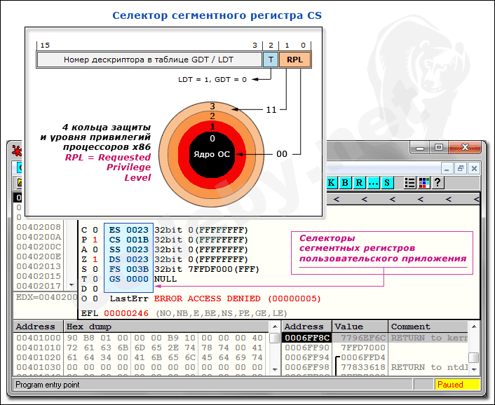

По сути, система ограничивает наш аппетит на уровне сегментного регистра CS (Code-Segment). Регистры CS/DS/ES и т.п. имеют видимую нам 2-байтную часть "селектор", и скрытую от посторонних глаз 8-байтную часть "дескриптор" – итого 10 байт. Дескриптор это отдельная тема – нам интересен сейчас только 16-битный селектор, в двух младших битах которого имеется поле RPL – Request Privilege Level, или уровень привилегии запроса.
Когда процессору встречается запрещённая для юзера инструкция (типа обращение к регистрам DRx), он в первую очередь проверяет, с какого именно кольца-защиты поступает запрос – нулевого (где тусуются драйвера и ядро системы), или третьего кольца (обитель наших программ). Для этого, процессору достаточно чекнуть поле RPL текущего регистра CS. У всех программ пользовательского уровня RPL=3 (взведены оба бита в селекторе), а у подопечных системы RPL=0. Это наглядно демонстрирует рисунок ниже:
Посмотрите на значения сегментных регистров в окне отладчика OllyDbg..
Как видим, селектор CS=1Bh, а это в двоичном 00011.0.11. Значит уровень привилегий =3, дескриптор сегмента находится в глобальной таблице GDT, и имеет в ней индекс [3]. Аналогичная картина и с селекторами данных DS/ES =23h = 00100.0.11, что подразумевает RPL=3, GDT, индекс записи =4.
Таким образом, из пользовательского приложения мы не имеем возможности оперировать регистрами отладки DR0-DR7, поскольку отправляя в свободный полёт, система вручила нашему коду самую низкую привилегию [3], отфутболив его обитать на последнее из колец Сатурна. Без драйвера, напрямую пробуриться из юзера в ядро нереально, а значит нужно искать обходные пути, и как оказалось такие пути есть.
Логику продуманов из Microsoft понять трудно – закрывая на 10-замков одну дверь, они сами-же отворяют на распашку другую. Причём обе лазейки ведут в один коридор, в конце которого виден тусклый свет ядра. В любом случае, именно такие забытые люки добавляют красок в скучную жизнь прикладного программиста. Судя по-всему, заранее раскурив наш план, индусы любезно предоставили нам полный доступ к контексту регистров, ..причем не только к контексту своего приложения, но и абсолютно любого, к которому мы сможем подобраться функцией OpenProcess().

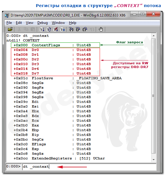

Структура "CONTEXT"
В многозадачной системе, процессор берёт на грудь некоторое кол-во потоков Thread, и гоняет их исполнение по-кругу в виде циферблата часов. Каждому из этих потоков выделяется определённый квант времени (как-правило 31 ms), после чего управление передаётся сл.потоку в очереди. При таких обстоятельствах, чтобы прерванный поток смог продолжить свою работу с того-же места, система предварительно должна где-то сохранить значения всех его регистров – этот процесс известен как "Переключение контекста". В результате, у каждого из работающих в системе потоков оказывается свой собственный набор регистров CPU.
Контекст отражает состояние процессора на момент последнего исполнения потока, и записывается это состояние в одноимённую структуру "CONTEXT". Что примечательно, в этой структуре нашлось место и для регистров отладки DR0-DR7, и это способствует их изменению прямо во-время работы нашего приложения. Вот как отображает эту структуру ядерный отладчик WinDbg:
В составе Win32-API имеются функции для чтения и модификации этой структуры – Get/SetThreadContext() соответственно. При использовании этих функции мы должны явно указать системе, блок каких именно регистров хотим прочитать/записать. Для этого, в структуре "CONTEXT" имеется самый первый её член "ContextFlags" (на рис.выше он выделен зелёным), который может принимать следующие значения:

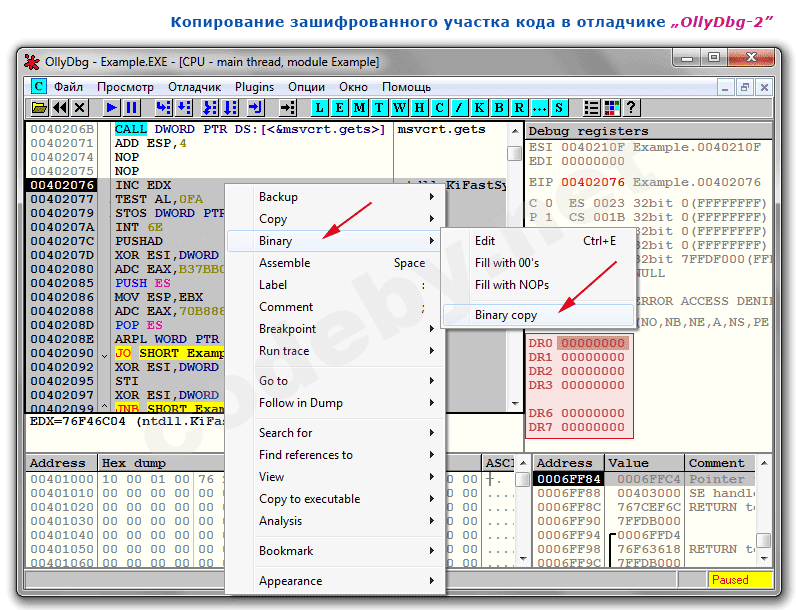

В демонстрационном примере, я зашифрую две процедуры разными ключами и поставлю на начало каждой из них свой аппаратный бряк DR0 и DR1. В результате, как-только процессор дойдёт до первой процедуры, сработает первое исключение и его обработчик расшифрует свою процедуру. При этом вторая будет дожидаться очереди и по-прежнему лежать в памяти в зашифрованном виде. То-есть код программы будет раскрывать свои нёдра не сразу, а по мере продвижения регистра EIP. Это на порядок усложняет взлом.
Поскольку речь идёт о программной установки аппаратных точек, а не о шифровании кода, в тестовом варианте можно не тратить время на непосредственный крипт.. да и сам алгоритм шифрования не играет сейчас никакой роли (я выбрал обычный ксор). Поэтому в своей демке я буду шифровать файл не на диске, а в памяти, для чего просто вставлю вызов функции "Encrypt" в самом начале кода. После того-как файл загрузится в память, можно будет тупо снять дамп зашифрованных процедур в отладчике, и вшить этот дамп в тело дискового файла как шелл-код:
Обратите внимание на значение регистров-отладки DR0-DR7 рисунка выше.. На этот момент, я уже сконфигурировал их точками-останова функцией SetThreadContext() и под живым процессором они будут определены правильно. Однако отладчик упорно не хочет воспринимать этот факт как действительность, и показывает в своём окне девственное их состояние. В результате, он сам-же себе стреляет в ногу и уже не сможет раскусить наш план, поскольку мы оба с ним используем одни и те-же программные ресурсы.

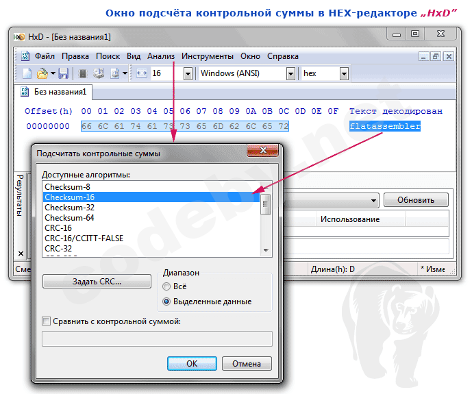

;// Процедура считает 16-битную сумму введённого пароля,
;// и проверяет её на валидность.
;// Должна лежать в памяти в зашифрованном виде,
