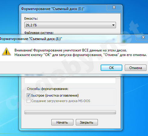

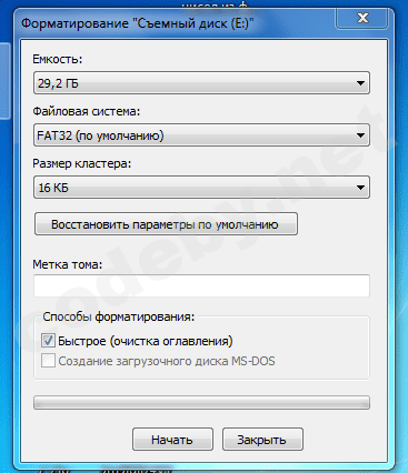

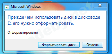

Всё началось с того что в мой пытливый ум попала мысль о том что бы установить Chrom OS на ноут как вторую систему. Я скачал образ ОС и загрузил её на флешку. Но не успел я приступить к установке мне понадобилась эта флешка для других нужд. Я думал либо её отформатировать либо создать в ней папку что бы потом заново не загружать ОС. Но вставив в ноут флешку мне выдало сообщение (Все сообщения будут показаны скринами).

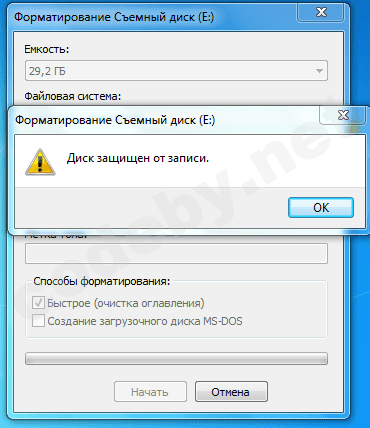

Ну я нажал на форматирование и мне выдало
Я нажал на Начать.
После чего ОК

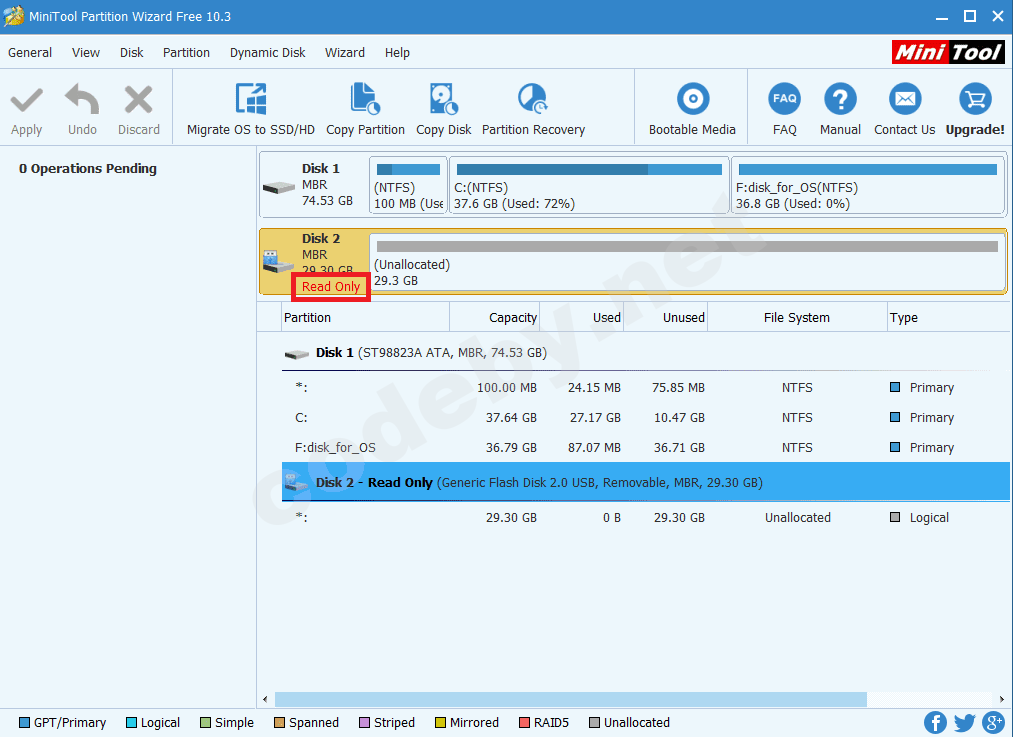

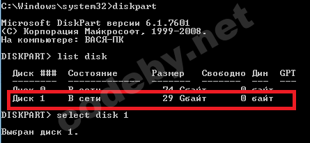

И тут начался мой рак мозгов. В начале я решил попробовать использовать программу MiniToolPartitionWizard.
Никаких действий с этой флешкой я не мог сделать. Отчаявшись я начал искать решение этой проблемы в инете. Перечитал много всего (Но в основном информация на разных сайтах повторяется и ничего нового я не узнавал, когда переходил на другой сайт) И начал действовать. Я максимально оттягивал работу с командной строкой потому что я дума что другие действия помогут. Но не помогли. В итоге я пошёл дальше.

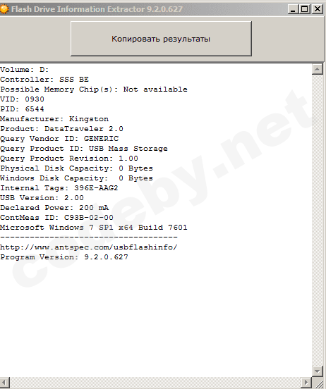

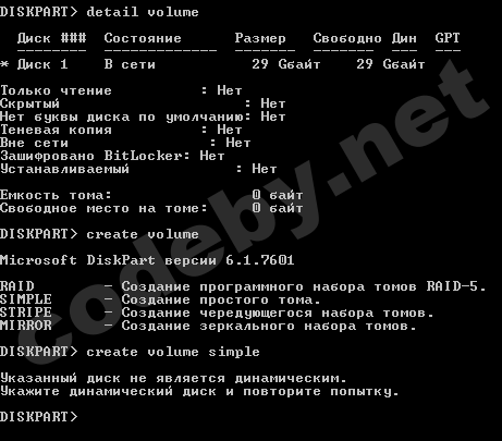

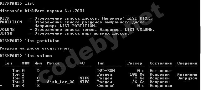

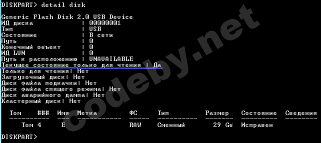

Далее следует информация о моей флешке где меня настораживает подчёркнутое синим.

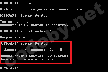

Затем я хотел отформатировать флешку в формат fat.
Честно говоря, я уже не знаю что делать. Если кто-то знает пожалуйста напишите решение этой проблемы. Может что то я делал не правильно (скорее всего это так и было). Просто я не сильно разбираюсь в файловых системах , томах, секторах и так далее. Жду ответа. (Заранее благодарю за ваши усилия)

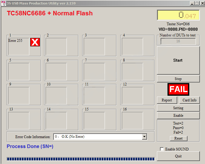

ХМ.
Ну так скидывай сюда свою чудо-программу.
У меня не менее трёх мёртвых флэшек.
Может быть и мне поможет твоя находка ))
Хм... У меня тоже трабл с флешкой. Если вставить ее в пк, то все программы которые должны ее увидеть просто зависают(Проводник, Partition). Если достаю флешку, то все становится норм.
Лично мне это помогло. Не знаю как вам. Но если вам тоже поможет я буду рад за вас.
(В процессе написания этого сообщения возникли проблемы с загрузкой архива. В связи с этим я дам вам ссылку )

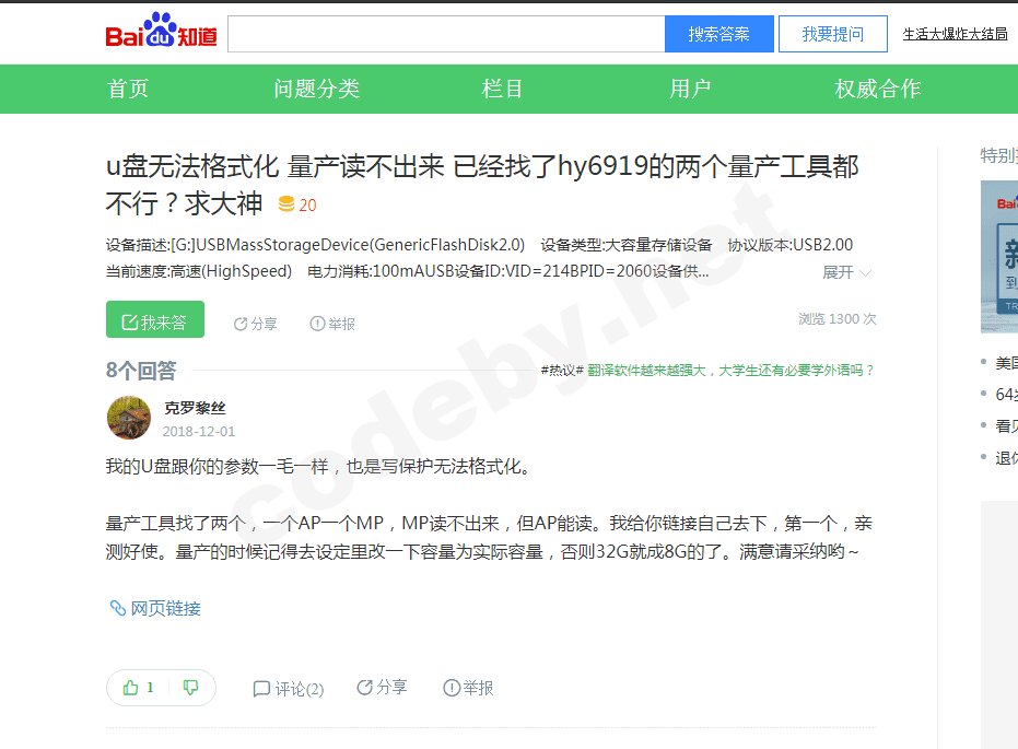

Вот ссылка на диалог (если кому то интересно можете почитать)
https://zhidao.baidu.com/question/1116735361977231219.html

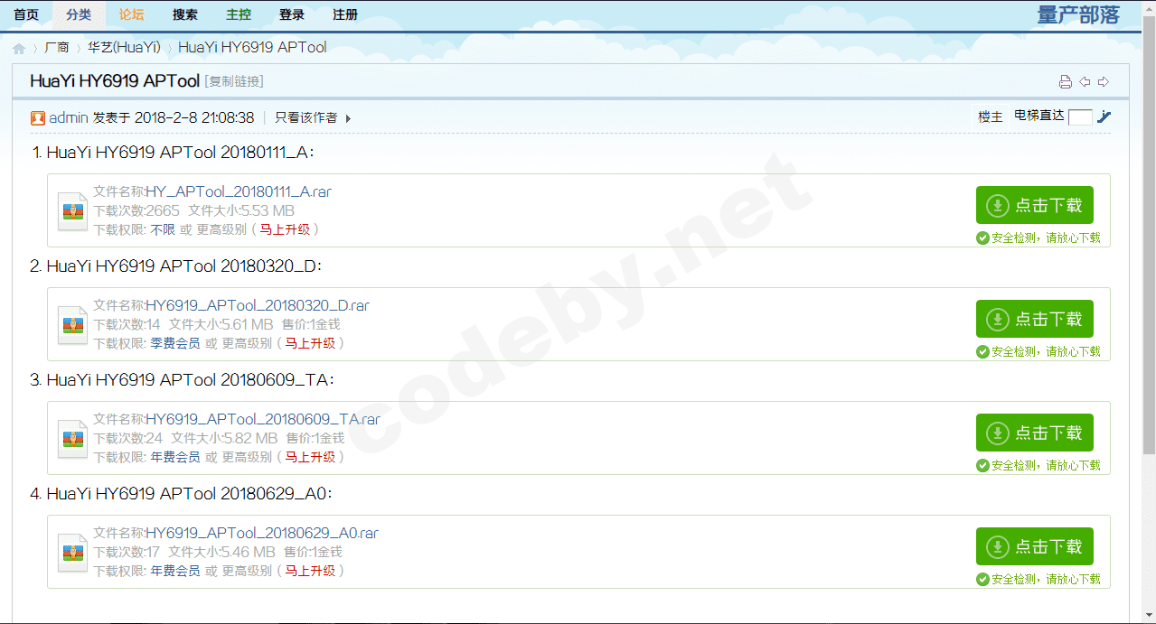

И вот та ссылка которая была в диалоге
HuaYi HY6919 APTool - 华艺(HuaYi) - 量产部落 - 提供量产工具和相关资料下载 - 量产吧论坛 - 专业U盘量产交流网站
Я качал самое первое (ну об этом я уже говорил)
После того как вы скачаете и запустите, напишите удалось ли вам восстановить флешку или нет.
Мне интересно нужно ли вам искать для своей фешки отдельно или эта поможет.
Успехов.

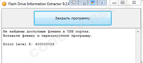

Мою флэшку эта программа не видит.

Сейчас проверил эту прогу на двух других влэш накопителях и их он не видит. Затем снова вставил ту флешку которую восстанавливал и он её сразу распознал. Ничего кроме моей флешки он не распознаёт.
Если у тебя есть ещё другие накопители протестируй на них. Если всё будет норм с какими то накопителями. Надо понять что у них общее. Вдруг у них одинаковый контроллер или ещё что то. Таким экспериментальным методом можно будет понять какие фешки он будет распознавать а какие нет. И почему он так поступает. (Если у тебя есть возможность и время. ) Лично у меня только 3 флешки про которые я написал. Две не распознаются а та которую я восстанавливал сразу распозналась. И времени нет. Напиши что ты думаешь по этому поводу.
Я думаю, что эта программа вполне способна восстановить многие флэшки.
Но её нужно настраивать, как и многие другие аналогичные программы для восстановления флэшек.
Обрати внимание:
в папках \HY_APTool_20180111_A\code\v660\
и HY_APTool_20180111_A\code\v680\
содержатся образы прошивок различных чипов.
Наверняка, зная пароль в настройках программы можно изменить дефолтовый образ, который подошёл к твоей флешке и настроить программу для работы с другими флэшками.
Для этого надо знать пароль, который требует программа пр нажатии на кнопку "Setting".
