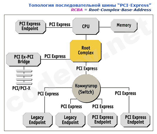

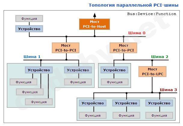

До недавнего времени, связь буквально всех устройств поддерживала параллельная шина PCI. 32-битной своей артерией она пересекала всю мат.плату сверху-донизу. Более того, со-временем эта шина сама превратилась в устройство, со-своим адресным пространством в ОЗУ. Этот регион памяти назвали "конфигурационным пространством", где собраны паспорта всех девайсов, включая выделенные им ресурсы, порты и прерывания. Из общего пула данной памяти, под характеристики каждого из устройств выделяется ровно 256 байт – сколько устройств, столько и 256-байтных блоков.
На плате имеются десятки контролёров, поэтому их сортируют по классу. Например все 32-битные девайсы вешают на одну PCI-шину, далее вставляют разделительный мост PCI-to-PCI Bridge и получают вторую шину, которую можно отдать в распоряжении менее скоростных устройств с иным протоколом обмена. Потом добавить ещё мост и открыть доступ абонентам с горячим подключением и т.д. Такое разделение одной шины превращает её в универсальную, где конкретное железо адресуется в формате: шина, устройство на шине, и функция этого устройства – в графическом представлении это выглядит примерно так:
В терминологии PCI, "функция" определяет реальный девайс типа жёсткий диск, а "устройство" – это его контролёр (может быть многофункциональным). Спецификация ограничивает общее число: шин на мат.плате
Но прогресс не стоит на месте и довольно скоро быстродействия пар-шины PCI стало не хватать. Так в архитектуре наших дней её заменили на последовательную PCI-Express с полной переработкой чипсета – на место двойки GMCH и ICH, пришёл один PCH. Теперь имеется центральный Root-Complex, посредством которого девайсы могут общаться между-собой напрямую, ..то-есть получили соединение "Peer-to-Peer" (точка-точка), где каждое устройство считается конечным "Endpoint". Программирование таких чипсетов сводится к поиску базового адреса центрального рута, через который сможем подобраться к любому девайсу чипсета. Отметим, что прежняя схема

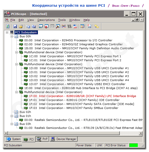

Чтобы найти ACPI-контролёр среди груды системного металлолома, сначала нужно узнать шину на которой он висит, а это только через мост. В конфигурационном пространстве данного моста будут прописаны базовые адреса всех девайсов, за которых он отвечает.

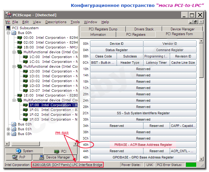

Такая цепочка создаёт определённую путаницу, поэтому советую скачать утилиту PCIScope. Этот зверь достанет инфу о любом корневом устройстве на шине PCI, причём в очень наглядном виде со-значениями всех полей выделенного ему 256-байтного блока. Вот как выглядит топология на моей экспериментальной машине:
Чипсет у меня бородатый ICH7, который при опытах не жалко потерять. Качаю на него даташит и маской поиска "ACPI Base" обнаруживаю, что ACPI-контролёр висит на шине LPC (Low-Pin-Count). Значит в общем кфг-пространстве нужно будет найти мост PCI-to-LPC и прочитать его 256-байтный блок регистров. На рис.выше тулза дала уже мне наводку на него в виде

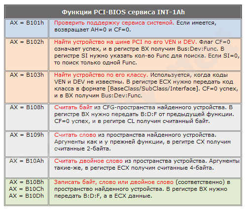

Для этого BIOS имеет специальный сервис реального режима
Для доступа к шине PCI выделены два системных порта –

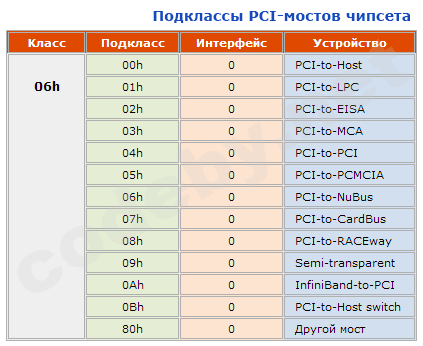

Чтобы не привязывать софт к конкретному чипсету, обычно функцией AX=B103h ищут нужное устройство по его классу. У гугла есть дока "PCI-Class-Codes", где перечислены классы всех системных девайсов. Фрагмент из этой доки для мостов Bridge представлен ниже, а базу вендоров VEN-DEV можно стянуть от сюда:
Теперь у нас есть класс LPC-моста = 0х060100, и можно получить его координаты

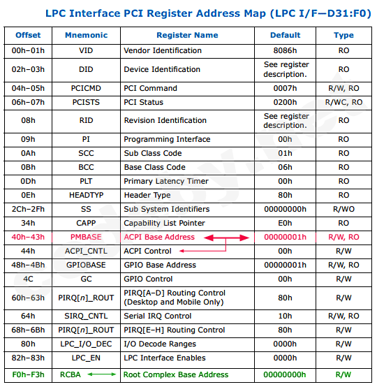

Описание полей 256-байтного блока LPC-моста указывается в даташите на чипсет. Обратите внимание, что во-избежании путаницы с hex-числами

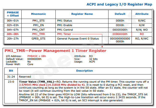

Здесь видно, что по смещению 40h лежит базовый адрес контролёра ACPI, младший бит которого является флагом достоверности и не учитывается. В данном случае – это номер порта I/O, через который инструкциями
В таблице ниже приводятся номера этих регистров относительно его базового порта. Мы можем получить статус контролёра, залезть в его регистр конфигурации PM1-Control, или через регистр 08h получить доступ к ACPI-таймеру. В доке, к каждому из этих регистров следом прилагается своя таблица битов, и нам остаётся только взводить или сбрасывать их, в зависимости от поставленной задачи:
Здесь видно, что счётчик таймера ACPI имеет разрядность 24-бита, при этом делителя у него нет – он всегда работает на одной частоте 3.579545 MHz. Если в регистре "PM1-Enable" взведён бит нуль, то таймер может генерить прерывания системного контроля SCI (System-Control-Interrupt).

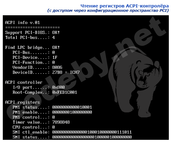

Проделав этот тернистый путь попробуем написать программу, которая подведёт черту под вышесказанным. Это в теории всё мутно, зато на практике реализовать поиск любого контролёра достаточно просто, ..но только опять-же – если знаешь теорию. Вот пример, в котором комментов больше, чем самого кода. Алгоритм такой:
Программу запускал в реальном режиме под чистым досом. Поскольку клавиша "Prn-Screen" в нём не работает, скрины делал внешней утилитой "snarf.exe", которую прикрепил в скрепке. Там-же есть и софтина для создания загрузочных юсби-брелков.
Здесь я специально вывел регистры в бинарном виде, чтобы показать рычаги управления контролёром ACPI на программном уровне. Каждый бит его регистров вкл/выкл какую-то опцию, и среди этих опций есть весьма не безобидные. Например через регистр "CPU-Control" можно вогнать процессор в режим троттлинга, после чего чипсет начнёт посылать ему холостые такты считая, что он загружен работой по самые помидоры – это приведёт к жутким тормозам. Все "прелести" менеджера питания РМ можно найти в даташите на чипсет, и описывать их тут не имеет смысла.
=256 (0xFF), устройств на одной шине =32 (0x1F), функций у одного девайса =8.Но прогресс не стоит на месте и довольно скоро быстродействия пар-шины PCI стало не хватать. Так в архитектуре наших дней её заменили на последовательную PCI-Express с полной переработкой чипсета – на место двойки GMCH и ICH, пришёл один PCH. Теперь имеется центральный Root-Complex, посредством которого девайсы могут общаться между-собой напрямую, ..то-есть получили соединение "Peer-to-Peer" (точка-точка), где каждое устройство считается конечным "Endpoint". Программирование таких чипсетов сводится к поиску базового адреса центрального рута, через который сможем подобраться к любому девайсу чипсета. Отметим, что прежняя схема
Bus:Dev:Func тоже жива, только сброшена в подвал на растерзание Legacy-устройствам:Поиск ACPI-контролёра
Bus[00]:Dev[1F]:Func[00], и остаётся только жмякнуть по ней мышью:Теперь покончим с теорией шин и перейдём к софт-поиску нужного моста.
INT-1Ah, а халёный EFI его эмулирует:Для доступа к шине PCI выделены два системных порта –
0CF8h (конфигурация) и 0CFCh (данные), так-что можно работать с шиной и через эти порты. Однако готовый сервис PCI-BIOS избавляет нас от кропотливой возни с битами, хотя и решает не все задачи. Но в большинстве случаях указанных функций бывает достаточно, чтобы (без шума и пыли) найти и прочитать данные из конфигурационного пространства устройств.Чтобы не привязывать софт к конкретному чипсету, обычно функцией AX=B103h ищут нужное устройство по его классу. У гугла есть дока "PCI-Class-Codes", где перечислены классы всех системных девайсов. Фрагмент из этой доки для мостов Bridge представлен ниже, а базу вендоров VEN-DEV можно стянуть от сюда:
Bus:Dev:Func примерно так..
A-F, Intel представляет номер шины, устройства и функции в 10-тичном, т.е. под D31:F0 нужно понимать Dev[1F]:Func[00]Здесь видно, что по смещению 40h лежит базовый адрес контролёра ACPI, младший бит которого является флагом достоверности и не учитывается. В данном случае – это номер порта I/O, через который инструкциями
IN/OUT мы и будем вести диалог с контролёром. Таким образом, теперь у нас есть PMBASE и можно приступать к чтению/записи непосредственно регистров ACPI.В таблице ниже приводятся номера этих регистров относительно его базового порта. Мы можем получить статус контролёра, залезть в его регистр конфигурации PM1-Control, или через регистр 08h получить доступ к ACPI-таймеру. В доке, к каждому из этих регистров следом прилагается своя таблица битов, и нам остаётся только взводить или сбрасывать их, в зависимости от поставленной задачи:
Программирование ACPI-таймера
1. Проверяем поддержку сервиса PCI-BIOS – выходим, если нет.
2. Организуем поиск моста PCI-to-LPC по его классу 0х060100.
3. Получив
Bus:Dev:Func моста, читаем из его кфг-пространства регистр 40h – PMBASE.4. Теперь у нас есть базовый порт ACPI-контролёра, и можно читать с него любые регистры.
5. Выводим всю инфу на консоль.

;//--- В переменной "PMBASE" лежит номер порта ACPI-контролёра
;//--- читаем его регистры на консоль ------------------------
mov dx,acpiReg ;//
call Message ;//
mov edx,00h ;// ..регистр в нём "PM1_Status"
call ReadAcpiPort ;//
mov ecx,16 ;// кол-во бит для вывода
call Bin2Asc ;// Print-AX в бинарном виде!
mov dx,pmEn ;//
call Message ;//
mov edx,02h ;// ..регистр в нём "PM1_Status"
mov ecx,16 ;//
call Bin2Asc ;//
mov dx,pmCtl ;//
call Message ;//
mov edx,04h ;// ..регистр в нём "PM1_Status"
mov ecx,32 ;// кол-во бит для вывода
call Bin2Asc ;// Print-EAX в бинарном!
mov dx,pmTmr ;//
call Message ;//
mov edx,08h ;// ..регистр в нём "PM1_Status"
mov ebx,10 ;// система-счисления для вывода
call Hex2Asc ;// Print-EAX в 10-тичном!
mov dx,cpuCtl ;//
call Message ;//
mov edx,10h ;// ..регистр в нём "PM1_Status"
mov ecx,32 ;//
call Bin2Asc ;//
mov dx,smiCtl ;//
call Message ;//
mov edx,30h ;// ..регистр в нём "PM1_Status"
mov ecx,32 ;//
call Bin2Asc ;//
mov dx,smiStat ;//
call Message ;//
mov edx,34h ;// ..регистр в нём "PM1_Status"
mov ecx,32 ;//
call Bin2Asc ;//
У этого таймера имеются все шансы стать эталоном времени в системе. При частоте
3.579545 MHz его разрешение: 1/3579545 =279 ns, а это вполне приличная единица. Однако имеется одна проблема, из-за которой система относится к нему насторожено – это обвальное падение производительности при высокой загруженности шины PCI. В этом случае РМ-таймер не успевает во-время отправлять свои тики по шине, и хотя они при этом не пропадают, счётчик на приёмной стороне обновляется рывками, в промежутке которых может произойти что-то важное. По этой причине самым надёжным таймером считается тот, который физически расположен ближе к процессору, например LAPIC или TSC.Что касается интерфейса ACPI в целом, так это огромный механизм с кучей настроек, разобраться в которых не каждому по зубам. В хардвейрных его таблицах BIOS можно найти много интересного, в том числе и OEM-ключ активации Win7-10. В общем тема эта не для части одной статьи, а для двупудового тома. Встретимся в следующей части, где ждёт обзор таймера HPET.
