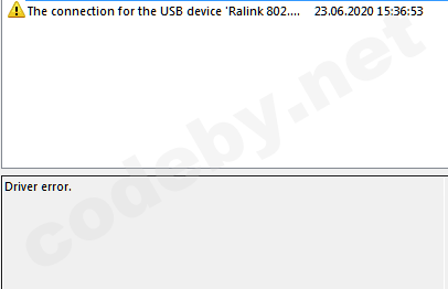

После сам VMware выдает ошибку Drivers Error никаких подробностей о ней нету. Как исправить?

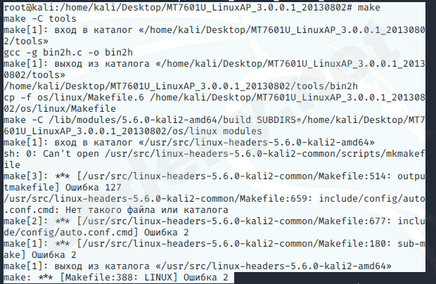

UPD1. Пробовал ставить дрова на линукс именно этого адаптера не получилось из-за кривых рук, просто не получается я не умею :)

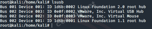

lsusb
Этой командой мы проверяем, видит ли вообще Kali Ваш адаптер и удалось ли прокинуть устройство.
Если прокидка успешна и действительно проблема в драйверах, посмотрите их установку здесь и здесь (если я верно нашел версию Вашего чипсета)

это ошибка которую выдал vmware
И нет lsusb не показывает подключение этого девайса
видел ранее
но не понимаю что зделать можете объяснить?

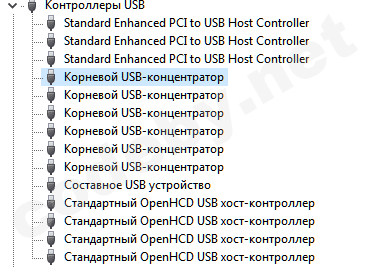

Там написано: удалить корневой usb хаб из диспетчера устройств и выполнить с нуля установку VMware. Но для начала попробуйте просто обновить драйвера для этого хаба.
в гостевой ОС или в самой хост винде?
В хост системе. Возможно что-то отсюда также сможет помочь.
а какой из них?
хех странный баг)
Ух ты.. у меня то всего один, даже представления не имею, извините.
хмм
попробую удалить все :)

Если что то вот почему не удается поставить драйвер сразу на линукс.
