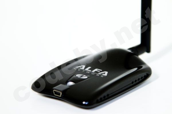

USB WiFi адаптер
WiFi маршрутизатор преобразует пакеты данных в частотных сигналы беспроводной радиосвязи или WiFi сигналы и излучаются через некоторый радиус в зависимости на передающей антенне. Для использования Интернета эти радио-пакеты должны быть преобразованы обратно, для чего требуется определенное оборудование. Практически все современные мобильные телефоны являются ноутбуками, оснащенными этим оборудованием. Но как насчет настольного ПК, у которого нет беспроводного интерфейса? Наступает важность USB WiFi Adapter.
USB WiFi адаптеры - это оборудование, которое можно подключить к нашим машинам через порт USB, который будет действовать как интерфейс для подключения к беспроводным сетям. Большинство адаптеров USB WiFi являются устройствами plug and play, что означает, что они могут быть напрямую подключены к нашим системам и сразу же начать их использовать. В некоторых случаях мы можем подключить внешнюю антенну к устройству, что улучшит дальность захвата; Это означает, что при увеличении мощности антенны она может принимать сигналы от маршрутизатора, расположенного на большем расстоянии.
Альфа является избранным для меня. В течение последних пяти лет я играл с USB-адаптерами Alfa, я использую « Alfa AWUS036NH » и « Alfa WUS036NA », которые я считаю лучшими USB WiFi-адаптерами для тестирования на проникновение и проникновение.
Вы также можете использовать « TP-Link TL-WN722N », который довольно дешев и удобен.

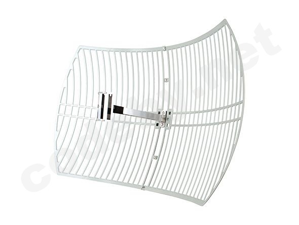

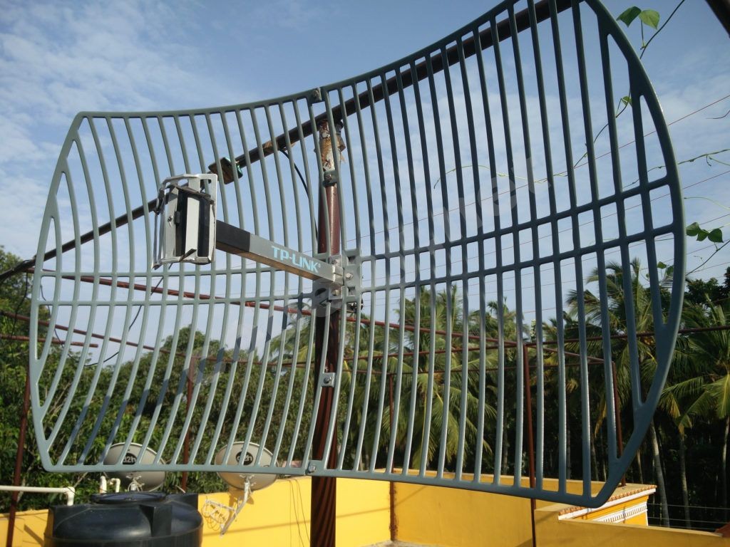

Все три вышеупомянутых адаптера WiFi поставляются с внешней антенной на 5 дБи или 7 дБи. Так как они легко снимаются, я подумал об использовании более мощной наружной антенны. После стольких исследований я купил параболическую антенну направленной решетки 24 дБи TP-Link 2,4 ГГц.
Он имел потрясающую направленную работу 24 дБи, что идеально подходит для беспроводного соединения на открытом воздухе на большие расстояния. И он оказался подходящим для любых погодных условий. Так как монтажные комплекты там же, где и в упаковке, установка также была легкой.

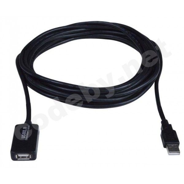

Я разместил свою антенну, подключенную к WiFi-адаптеру WiFi, в верхней части моего дома. Оттуда мне пришлось подключить этот адаптер к моей Raspberry Pi в моей LAB, которая находится на первом этаже. Когда я пытался подключиться с помощью обычного USB-кабеля, Raspberry Pi постоянно отключал адаптер. После проверки уровней мощности я узнал, что из-за длины кабеля большая часть сигнала терялась при достижении Raspberry Pi. Поэтому мне пришлось использовать активный повторитель, который усиливал бы сигнал, чтобы избежать потери сигнала.
Я использовал кабель BlueRigger USB 2.0 типа А, с активным ретранслятором, который проделал очень хорошую работу по передаче сигнала на большие расстояния без больших потерь в силе сигнала.

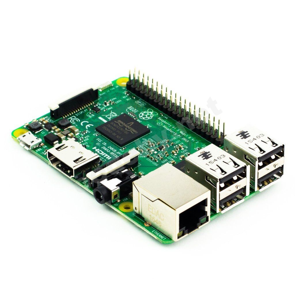

Raspberry Pi
Этот крошечный компьютер является ценным инструментом для студентов, художников и, конечно, любителей.
С возможностями для разработки вещей в разных областях, не удивительно, что сотни тысяч, если не миллионы пользователей. Если у вас его нет, вы можете купить его здесь .
Настройка
Настройка Raspberry Pi
Первое, что нужно сделать, это настроить нашу Raspberry Pi с ОС Kali Linux. Скачайте Kali Linux Image, запишите его на SD-карту, включите pi и выполните первоначальные настройки.
Нажмите здесь для получения инструкций по настройке Kali Linux. Здесь я подробно объяснил все шаги для создания портативной станции тестирования безопасности с использованием Raspberry Pi. Для текущего проекта повторите все в разделе Загрузка и установка Kali, войдите в систему и измените размер раздела и установите raspi-config.

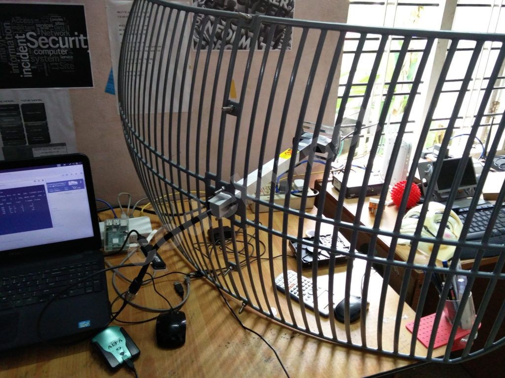

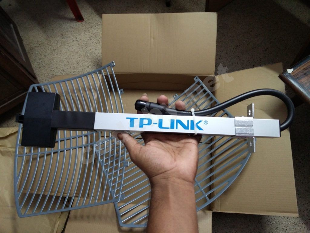

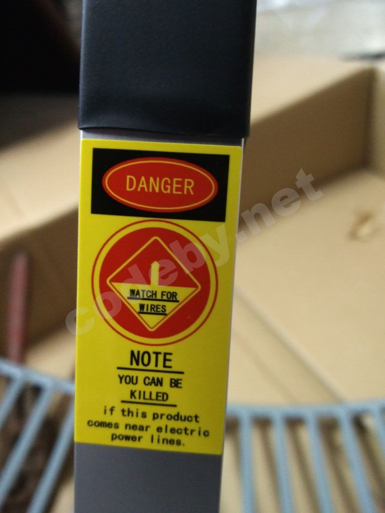

Параболическая сеточная антенна была доставлена мне в большой упаковке, разобранной со всеми монтажными комплектами в ней.
Сборка антенны - это простой процесс, все гайки и болты, необходимые для фиксации этой вещи вместе, были в этой упаковке.
Монтажный комплект на самом деле предназначался для крепления на стене. Но мне удалось исправить это на полюсе, где я мог легко изменить направление поверхности антенн, просто вращая.

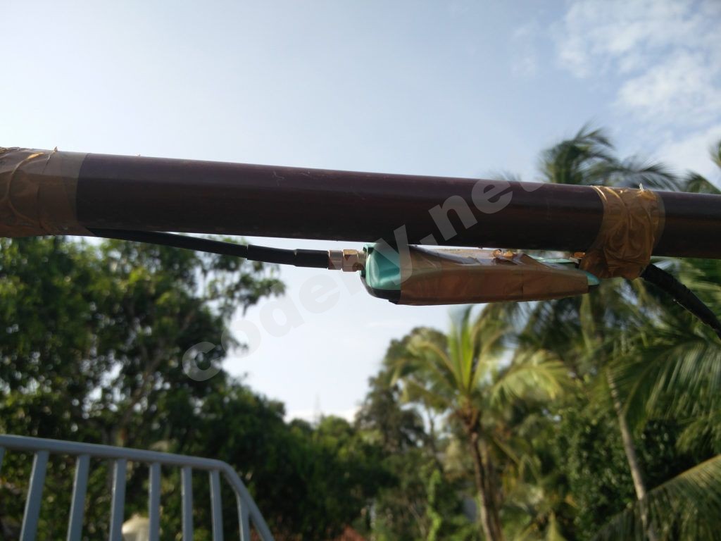

Эта антенна была подключена к Alfa через N гнездовой разъем. Несмотря на то, что антенна защищена от погодных условий, необходимо принять надлежащие меры для защиты Альфы от дождя, солнца и снега.
Затем я подключил другой конец кабеля Alfa к USB Repeater.
Этот провод был достаточно длинным, чтобы соединить Alfa с моим пи в моей LAB.

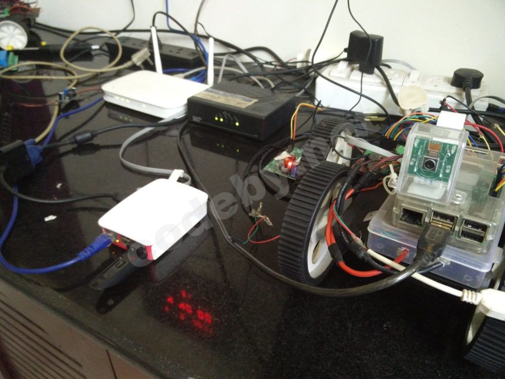

В настоящее время адаптер подключен к Raspberry Pi справа. Часть робота предназначена для управления им и использования для наблюдения, когда я не нахожусь в LAB.

Теперь я подключил свой Pi к своей сети Wi-Fi, используя встроенную карту Wi-Fi (чипсет Broadcom) Raspberry P. Это очень важно, потому что мы будем использовать внешний адаптер для атакующих целей. Для атак, большую часть времени, мы будем использовать его в режиме мониторинга. В режиме мониторинга этот интерфейс теряет свой IP-адрес и теряет связь. Поэтому убедитесь, что интерфейс, который вы использовали для подключения к вашей сети, должен быть всегда в рабочем состоянии.
Выберите свою сеть, введите пароль и подключитесь к этой сети. Перейдите в диспетчер сети, вкладка «Общие» и отметьте первые два параметра, чтобы он автоматически подключался к этому Wi-Fi, когда он был доступен.
Как только вы это сделаете, вы сможете подключиться к вашему Pi с SSH с любого устройства из вашей сети и выполнить все тесты.
Теперь я могу получить доступ к этому пи из LAB или вне LAB (через NOIP ). В настоящее время эта установка может обнаружить более 75 беспроводных сетей вокруг моего дома. Он может получать и отправлять данные с радиусом до 5 км (линия визирования).
