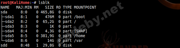

  • Идентифицируем нашу карту в системе, смотрим список устройств:
lsblk
sdd – под таким именем карта в системе.

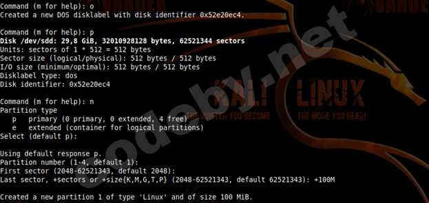

Теперь, необходимо произвести разметку карты, создать разделы и файловые системы.
fdisk — общее название системных утилит для управления разделами жёсткого диска. Широко распространены и имеются практически в любой операционной системе, но работают по-разному. Используют текстовый интерфейс пользователя.
fdisk /dev/sdd
В консоли fdisk вводим следующее, по порядку:
  • o - Очистка всех разделов.
  • p - Список разделов, на карте не должно быть разделов.
  • n – Новый раздел, затем p для установки его как основного раздела, первый сектор будет по умолчанию 2048 жмем Enter, для последнего сектора добавляем +100M и Enter.
  • t - затем c, чтобы установить для первого раздела тип файловой системы - W95 FAT32 (LBA)
  • n – потом p, создаем второй раздел, размеры первичного и последнего сектора оставляем по умолчанию, просто жмем Enter.
  • w – Сохраняем таблицу разделов на диске.

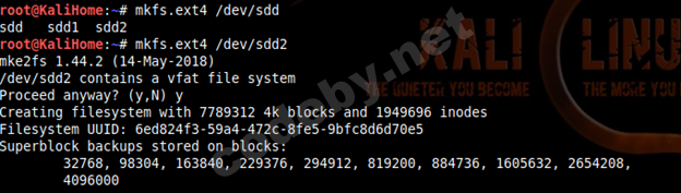

Создадим файловую систему ext4 на втором разделе – sdd2 и примонтируем туда, ранее созданную папку root.
mkfs.ext4 /dev/sdd2
mount /dev/sdd2 root

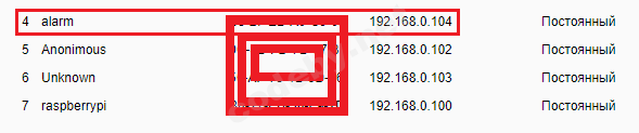

Теперь, можно извлекать карту, вставлять в Raspberry и запускать. Монитор для этих целей не обязателен, в случае успеха мы увидим такую картину:

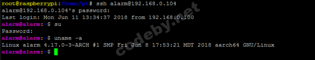

Подключаемся к ней по SSH, используя следующие учетные данные:
Логин – alarm
Пароль – alarm
Root пароль – root, логин - root.

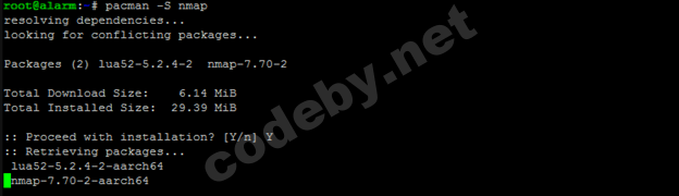

Список довольно внушительный, попробуем установить отдельно выбранный инструмент:
pacman –S nmap
Все устанавливается и работает корректно. Есть возможность установить все инструменты сразу, но я не думаю, что это разумно. Но на всякий случай, оставлю эти команды здесь:

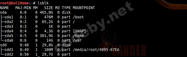

lsblk

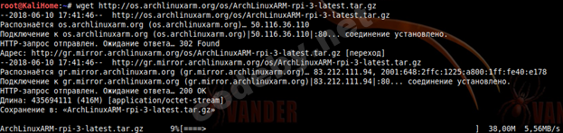

И загрузим архив, содержащий Arch Linux с официального сайта:
wget http://os.archlinuxarm.org/os/ArchLinuxARM-rpi-3-latest.tar.gz

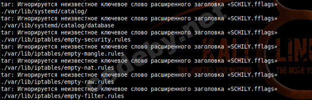

Разархивируем скачанный дистрибутив, в уже примонтированную папку root.
tar zxvf ArchLinuxARM-rpi-3-latest.tar.gz –C root
Если во время извлечения, возникают такие сообщения, то это не повод беспокоиться.

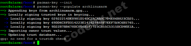

Необходимо выполнить инициализацию ключей пакетного менеджера:
pacman key --init
pacman-key --populate archlinuxarm

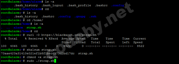

Теперь начнем превращать наш Arch в BlackArch, для этого нам понадобится запустить некий скрипт, скачаем его и сделаем исполняемым:
curl -O https://blackarch.org/strap.sh
sha1sum strap.sh
chmod +x strap.sh
./strap.sh

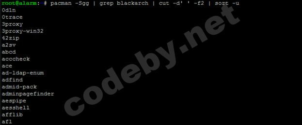

После того, как скрипт отработал, можем проверить, какие утилиты нам доступны из репозитория BlackArch Linux:
pacman -Sgg | grep blackarch | cut -d' ' -f2 | sort –u

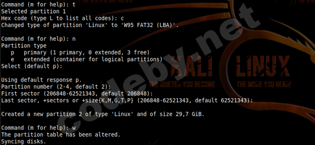

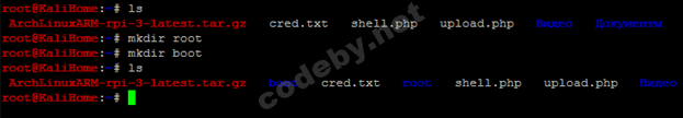

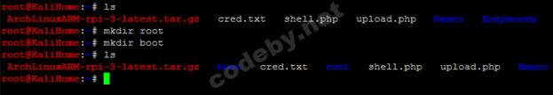

Появились sdd1 и sdd2 дальше работаем с ними. Но перед этим создадим, где-нибудь, две папки boot и root. Например, в нашем домашнем каталоге.
mkdir root
mkdir boot
mkfs.ext4 /dev/sdd2
Логин – alarm
Пароль – alarm
pacman key --init

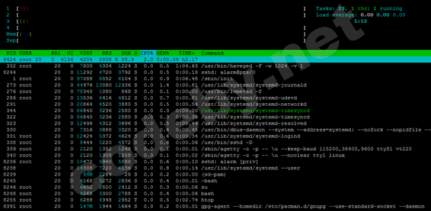

Пишут, что система минималистична, и на ее основе можно создать нечто прекрасное и вечное, загляну в htop:
Приятно удивляет в сравнении с минималистичной Raspbian, или Kali со всеми ее наворотами.
sha1sum strap.sh
chmod +x strap.sh
./strap.sh
pacman –S nmap
