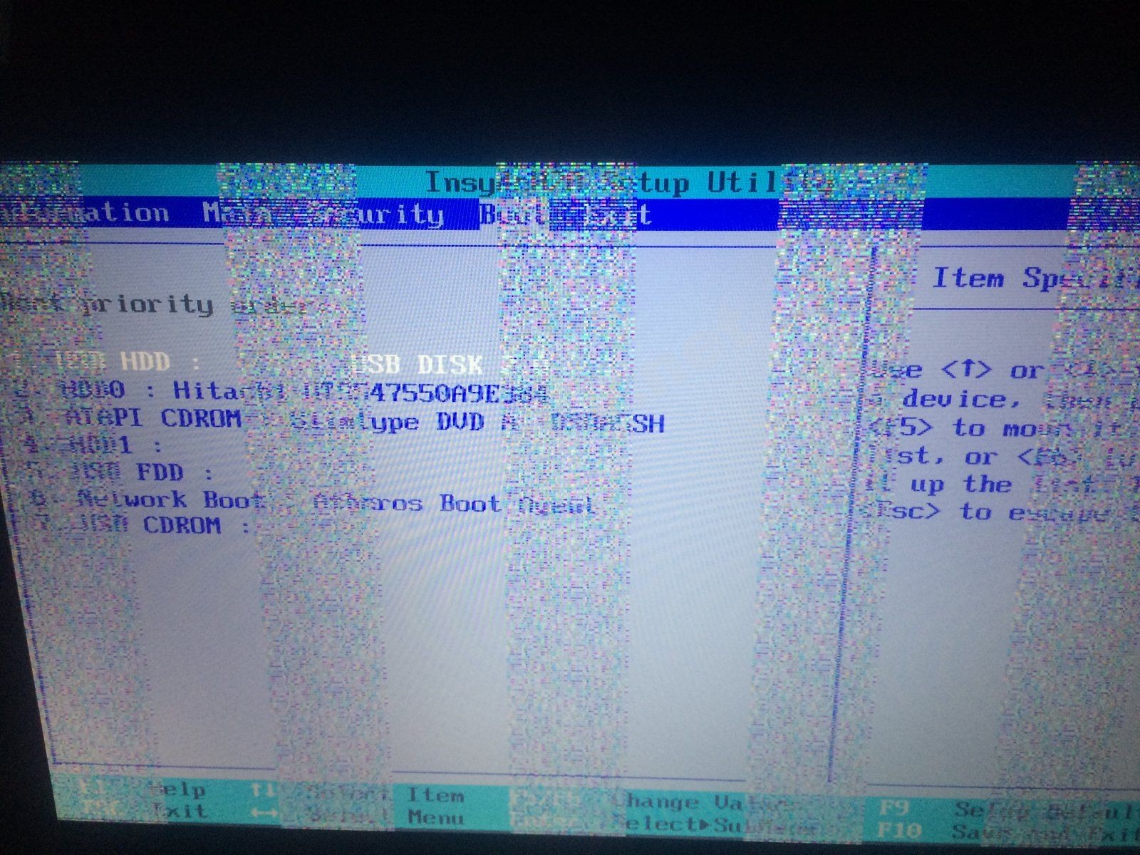

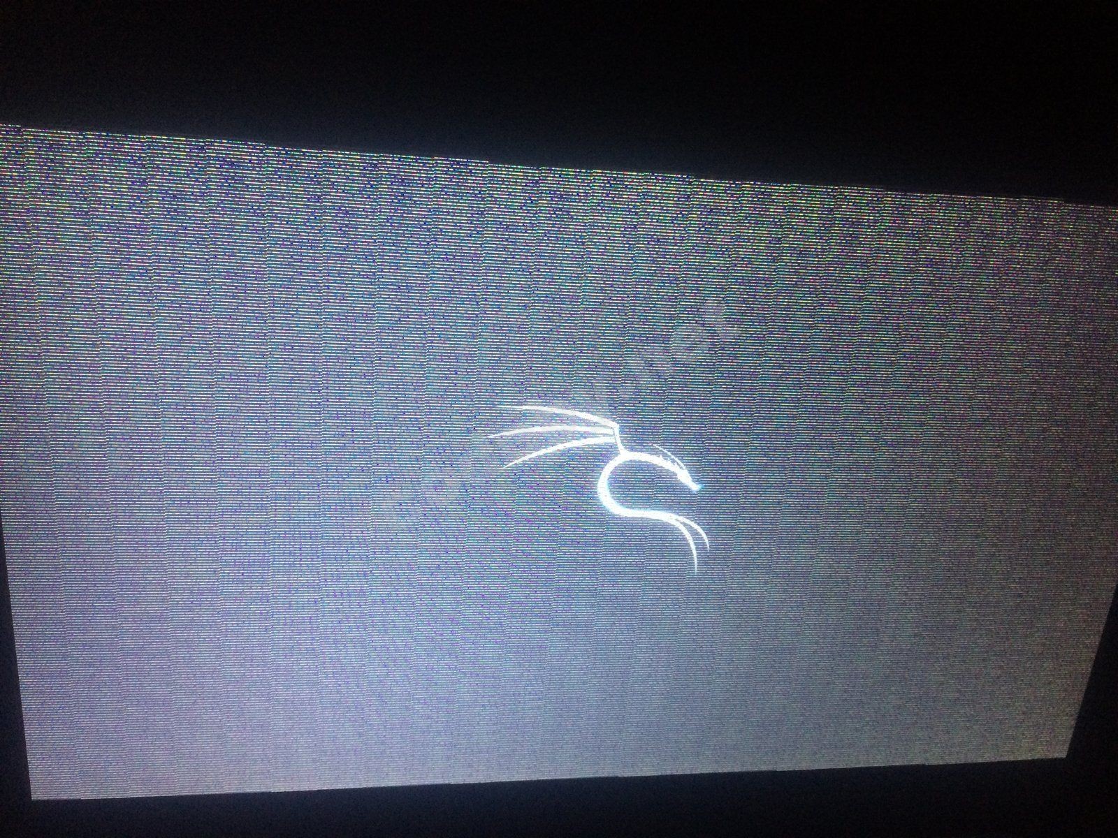

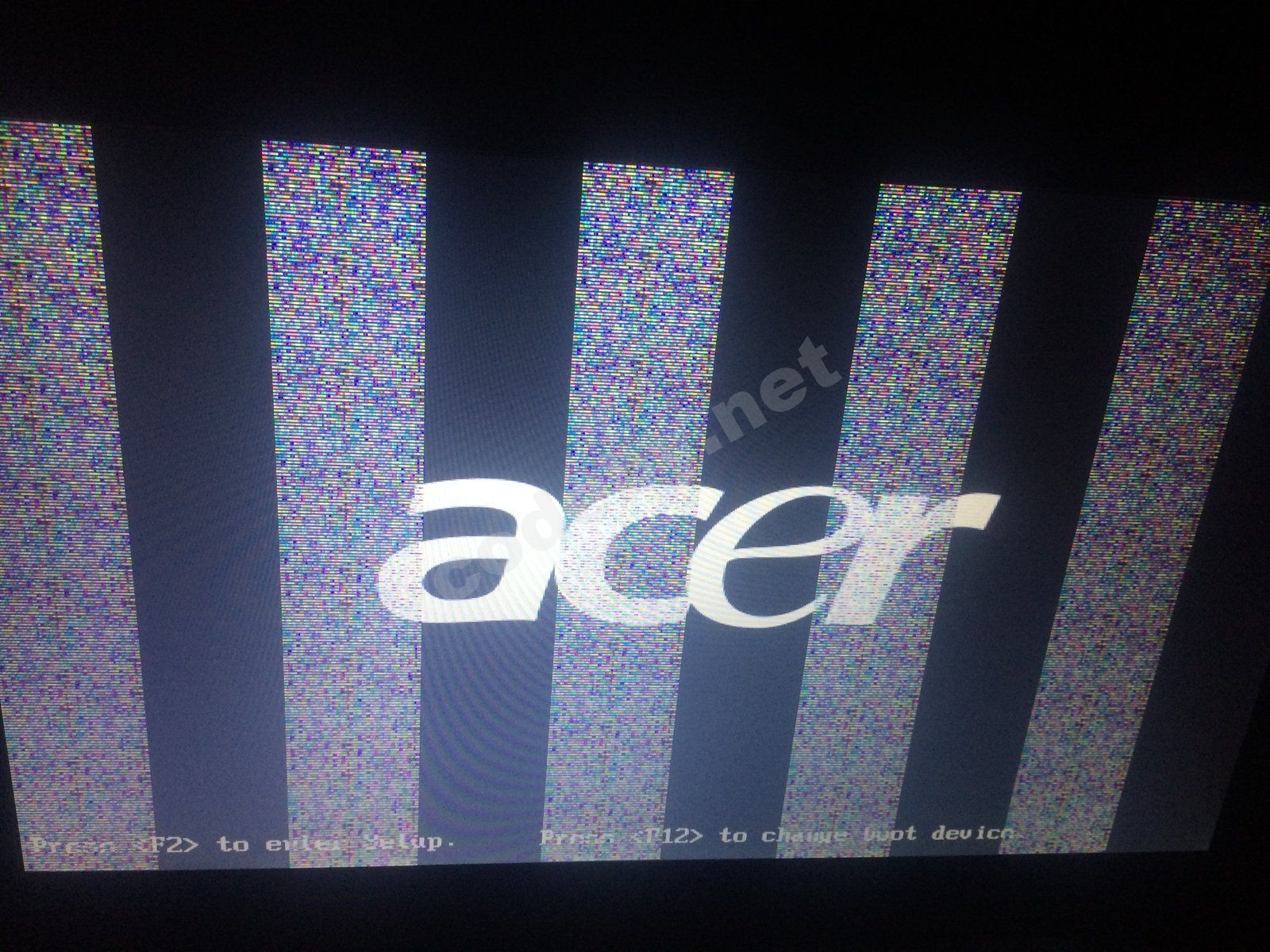

Я выключил компьютер ресетом, а когда включил увидел вот это:

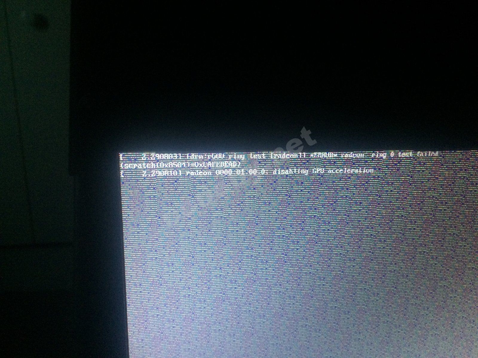

Позже я увидел надпись, которая гласит, что видеокарта не отвечает и gpu акселерация отключена:
Не вопрос, а скорее, крик отчаяния, так как это моя единственная машина:
Видеокарте конец? Без вариантов?) Может я не прав?

А вот так выглядит биос:
На мое мнение умерла видео карта) было у меня такое но артефакты по другому выглядели) попробуй на компе заменить карту и посмотри что будет)) или просто переключись на интегрированную и xorg не мог сломать карту) так что пробуй методом замены видео карты))
Это скорей всего отвал чипа видеокарты, можно попробовать "прогреть" видеокарту, но это даст временный эффект, в конце концов снова чип отвалиться. По этому желательно просто заменить видеокарту, или переходить на встроенное графическое ядро (Если такое присутствует )
Если аудит Wi-fi сетей подразумевает брут handshake на видеокарте, то она у тебя перегрелась и умерла скорей всего.
На одном из скринов - биос! При чём тут в.карта к биосу?
