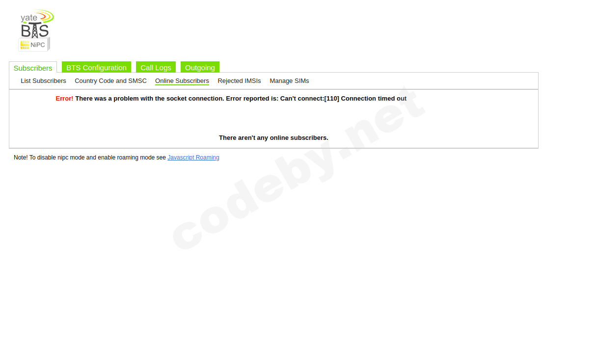

Всем привет, приехал ко мне мой BladeRF X40, собрал Yate, запустил, все работает, телефон конектится, но вот при попытке просмотра подключенных абонентов или IMSI списка получаю ошибку
Как мне понять что мешает?
По питанию нет проблем?
Nuand/bladeRF
Если подключаю один БП от сети индикации нет, появляется лед питания только при подключении USB, мультиком глянул, 5V от сети приходит на плату, поэтому точно не могу понять как работает питание. Все я понял, нужно джамперы сменить, спасибо, в который раз уже направляешь мой вектор в правильное направление)
