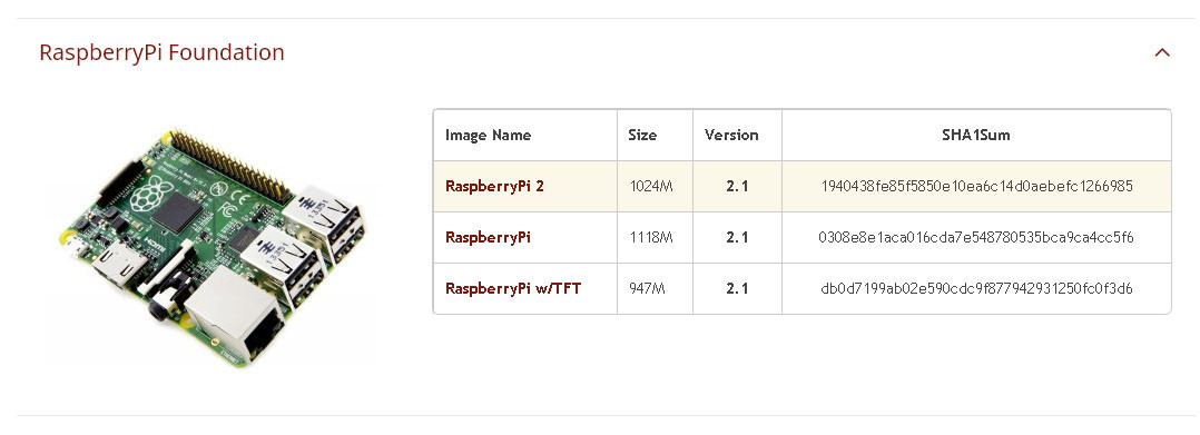

1. ARM образ для RaspberryPi 2, который можно скачать здесь — www.offensive-security.com Прямая ссылка — https://images.offensive-security.com
Установка Kali Linux 2.1 на Raspberry Pi 2
Пока качаете, переходите по следующим ссылкам.

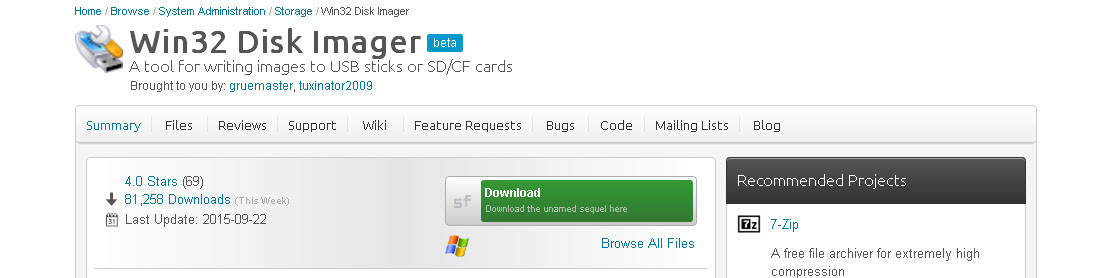

2. Win32 disk imager — http://sourceforge.net/projects/win32diskimager Он нам понадобиться для записи образа на микро SD-карту.

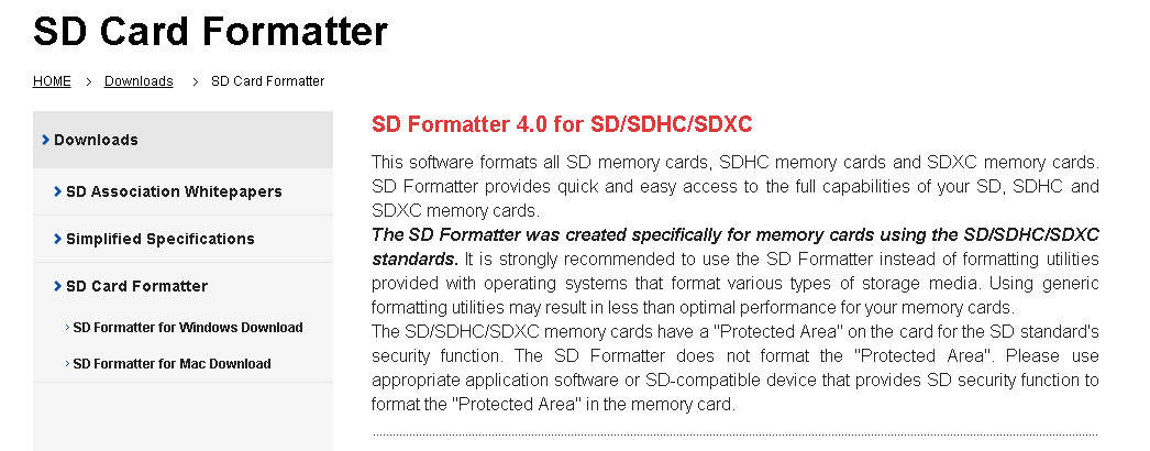

3. SD Card Formatter — https://www.sdcard.org/downloads/formatter_4 Софт для форматирования микро SD-карты.
SD Card Formatter

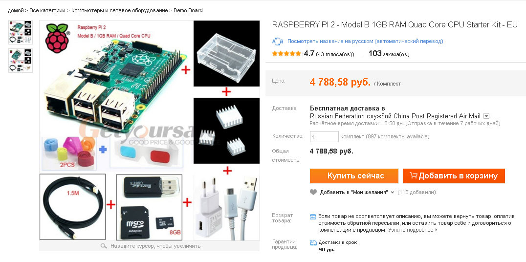

Можно купить готовый набор Raspberry Pi 2 на aliexpress.com

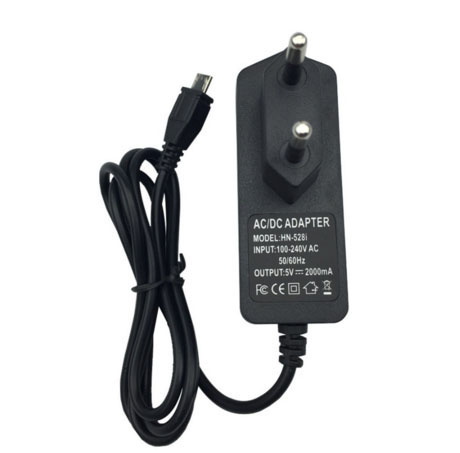

Блок питания
Выход:
Micro USB
5 вольт
2 ампера (при меньшей мощности возможны проблемы)

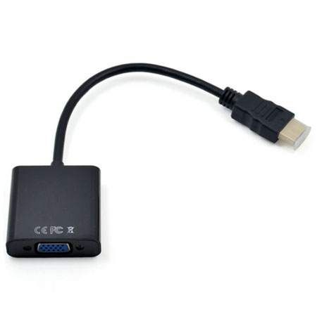

Так как подключать я собираюсь к старому LCD-монитору, не имеющего HDMI входа пришлось еще потратится на
конвертер HDMI — VGA

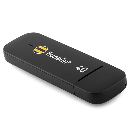

Картридера у меня нет, поэтому я использовал обычный 4G-модем как адаптер для micro-SD карты
Пишем образ
Вставляем micro-SD в 4G-модем.
Модем вставляем в свободный USB-порт.

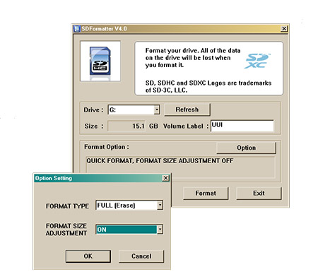

Запускаем SD formatter и выставляем настройки как показано на рисунке.
Важно: буква диска должна соответствовать вашей micro-SD карте.
blank
Нажимаем Format, подтверждаем.

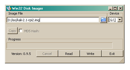

Теперь запускаем Win32DiskImager. Выбираем наш образ kali-2.1-rpi2.img, проверяем букву micro-SD карты и нажимаем Write.
blank
Теперь можно пойти поставить чайник. Я ждал около 10 минут при скорости записи 10Мб/сек.

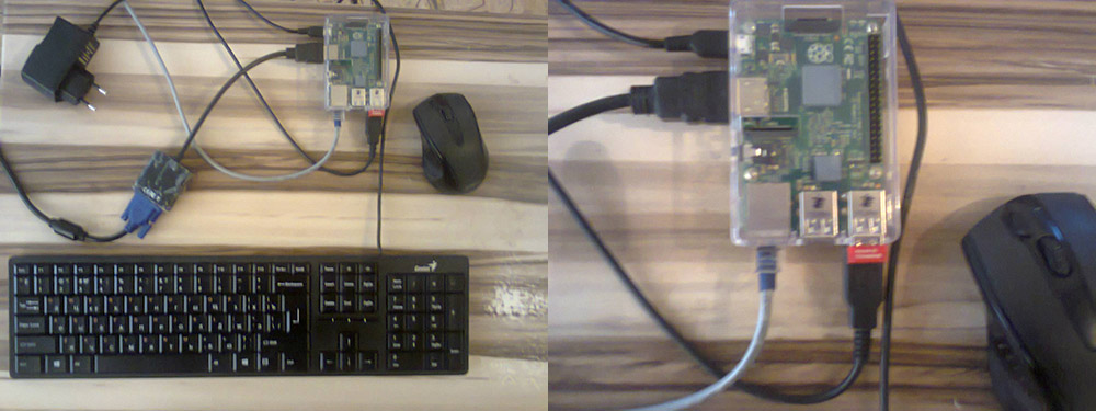

Вставьте готовую micro-SD карту в Raspberry PI 2.
Подключите мышку, клавиатуру, сетевой кабель, HDMI-конвертер, кабель блока питания. Только после этого вставьте вилку блока питания в розетку.
Если вы видите на мониторе четыре малинки, то все у вас получилось.
Загрузка занимает около 10 секунд.
