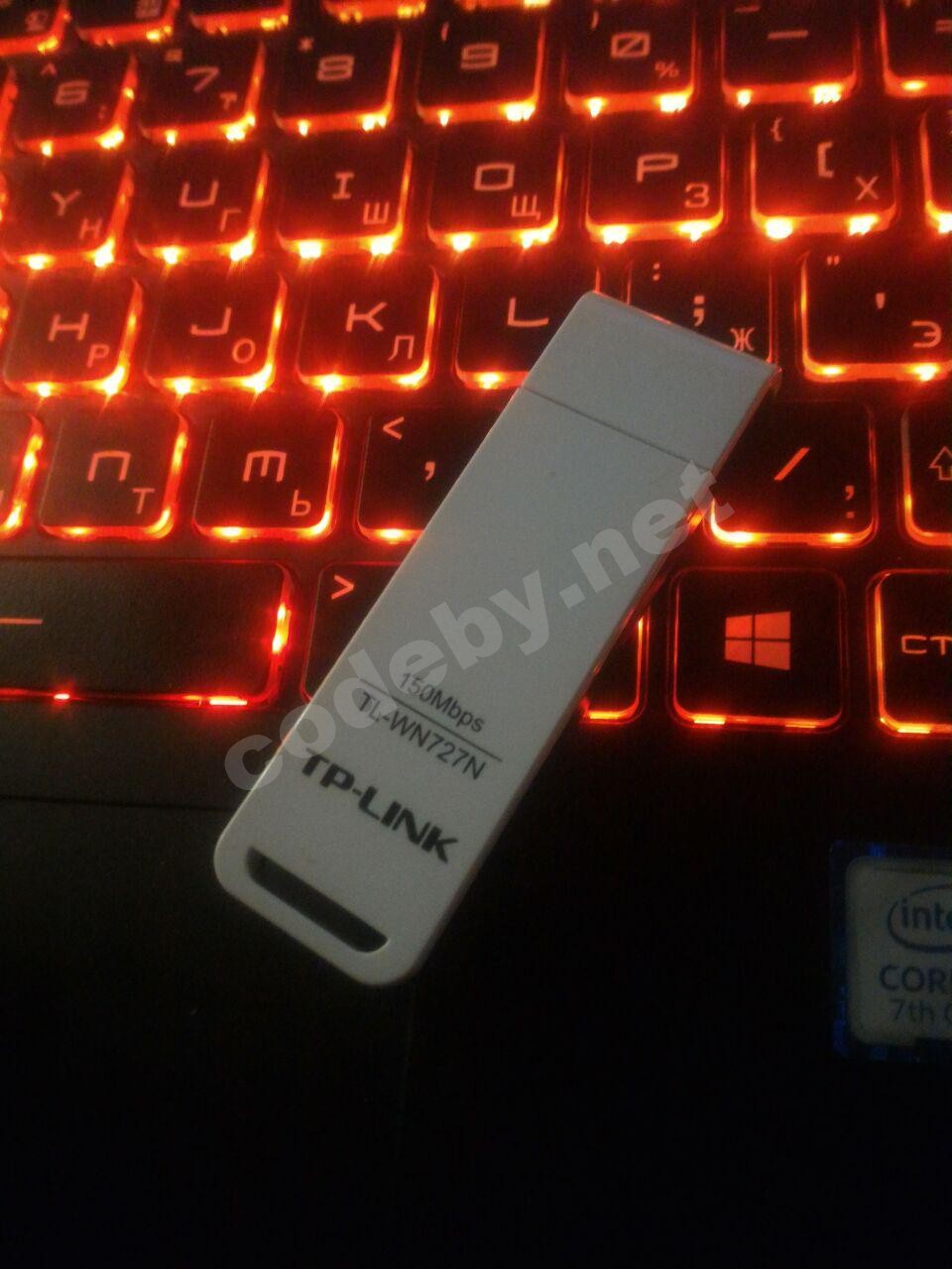

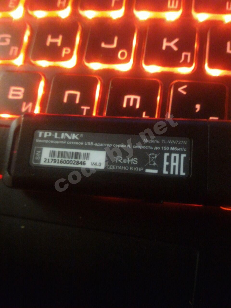

Здравия форумчане!
Возникли траблы...
После ввода команды
airodump-ng -c [номер_канала] -bssid [bssid] ↵ -w /root/Desktop/ wlan1mon
Пишет что тип "Устройство не поддерживается"
(nterface mon0:
ioctl(SIOCGIFINDEX) failed: No such device)
Поддерживается ли мой АДаптер "TP-LINK (TL-WN727N)"
Может дрова другие поставить?
    90,9 КБ · Просмотры: 717
    96,7 КБ · Просмотры: 576

Адаптер другой купить. Хотя вот здесь Установка адаптера tl-wn727n в Kali Linux 2.0. Sana у кого-то заработало с бубнами.
На будущее, один товарищ (aka Gashek) сделал список адаптеров, пригодных для вардрайвинга.
Оставлю это здесь. Когда берете железку, надо точно знать, что там за чип.
