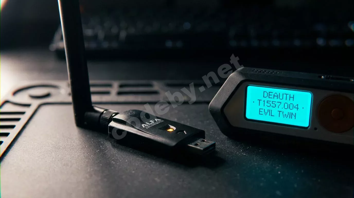

Flipper Zero и Wi-Fi атаки: реальные возможности
Flipper Zero - не Wi-Fi адаптер для перехвата Wi-Fi трафика. Встроенный радиомодуль работает на Sub-1 GHz (315/433/868 MHz), а не на 2.4/5 GHz. Wi-Fi-функции появляются через внешний ESP32-модуль (Wi-Fi devboard), на который ставится прошивка для деаутентификационных атак.
Что работает: отправка deauth-фреймов через ESP32, сканирование точек доступа, базовые beacon-атаки. Хватает для быстрой проверки: реагирует ли WIDS на деаутентификацию.
Что не работает: полноценный monitor mode с захватом хэндшейков, packet capture для анализа в Wireshark, PMKID-атаки, Evil Twin с порталом авторизации. ESP32 не поддерживает полноценный 802.11 monitor mode - это аппаратное ограничение чипа, прошивкой не лечится.
ВозможностьFlipper Zero + ESP32ALFA AWUS036ACH
ДеаутентификацияДаДа
Monitor mode / захват handshakeНетДа
Packet injection (полная)НетДа
Evil Twin с порталомНетДа (через hostapd)
PMKID-атакаНетДа (hcxdumptool)
Автономность без ноутбукаДа (встроенный аккумулятор)Нет
Скрытность при физическом доступеВысокаяНизкая
[Применимо: внутренний пентест, проверка detection] Flipper Zero полезен ровно для одного сценария - быстро проверить, генерирует ли инфраструктура алерт на deauth flood. Пришёл, включил на 30 секунд, ушёл, спросил SOC: «Вы что-нибудь видели?» Для полноценного аудита безопасности беспроводных сетей он не заменяет адаптер с monitor mode.

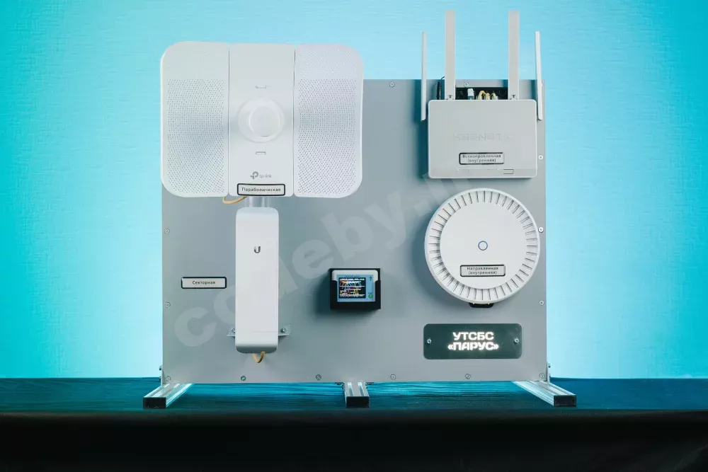

Практический стенд для пентеста беспроводных сетей
Минимальное оборудование​
КомпонентНазначениеБюджет
Роутер с WPA2-PSKЦелевая точка доступа2000–4000 руб. (б/у TP-Link, Asus)
ALFA AWUS036ACH или AWUS036ACMАдаптер для атаки4000–6000 руб.
Ноутбук с Kali LinuxРабочая станцияимеющийся, 8 ГБ RAM минимум
Смартфон или второй ноутбукКлиент для генерации трафикаимеющийся
Итого: стенд собирается за 6000–10 000 руб. при наличии ноутбука.
Топология и сценарии​
Роутер настраивается с заведомо слабым WPA2-PSK паролем (8 символов, словарное слово) на выделенном канале. Клиент подключается и генерирует трафик. Kali с адаптером в monitor mode работает на расстоянии.
Три базовых сценария:
  1. Перехват WPA2 handshake [Внешний / Внутренний] - airodump-ng для захвата, aireplay-ng -0 5 -a <BSSID> для деаутентификации клиента, aircrack-ng или hashcat для подбора пароля. Kill chain: T1669 → T1040 → T1110.002.
  2. Evil Twin [Внутренний] - поддельная точка доступа через hostapd с порталом захвата credentials (T1557.004). Требует два Wi-Fi-интерфейса: один для мониторинга, второй для поддельной AP.
  3. Rogue AP / Insider Threat [Blue Team] - размещение несанкционированной точки доступа и проверка, обнаружит ли мониторинг новый BSSID (T1200, Hardware Additions). Имитация сценария, когда сотрудник подключает личный роутер к корпоративной сети.
Ограничения стенда: WPA3-SAE с Protected Management Frames (802.11w) делает деаутентификацию неэффективной - management frames защищены. Для WPA3-сценариев нужен роутер с поддержкой WPA3 и адаптер, работающий с SAE. На момент написания AWUS036AXML частично поддерживает этот режим, но стабильность зависит от версии ядра. Так что если у цели WPA3 - готовьтесь к танцам с бубном.
